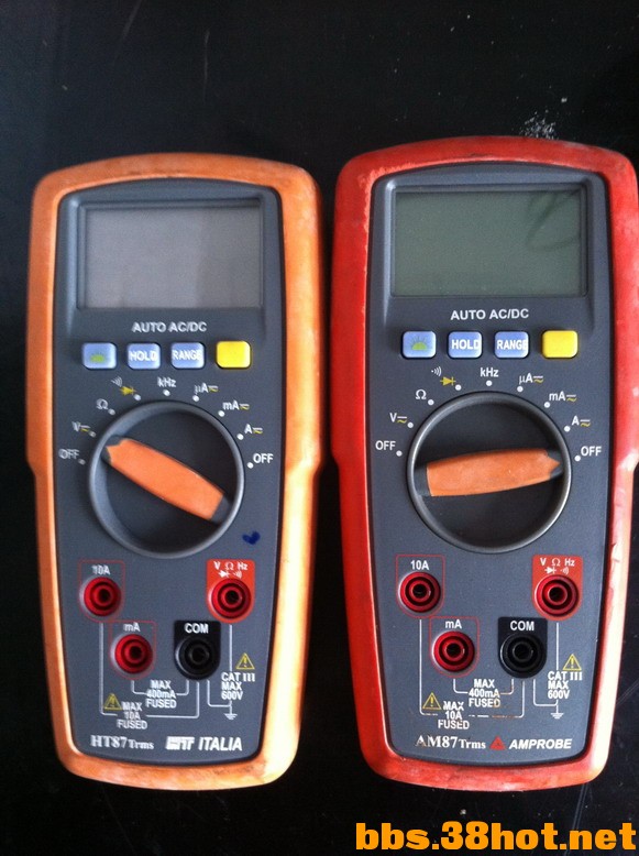

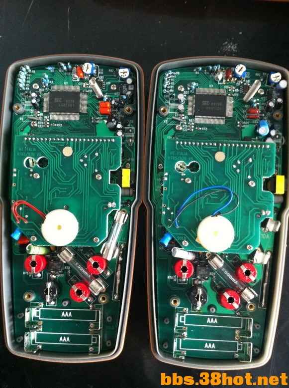

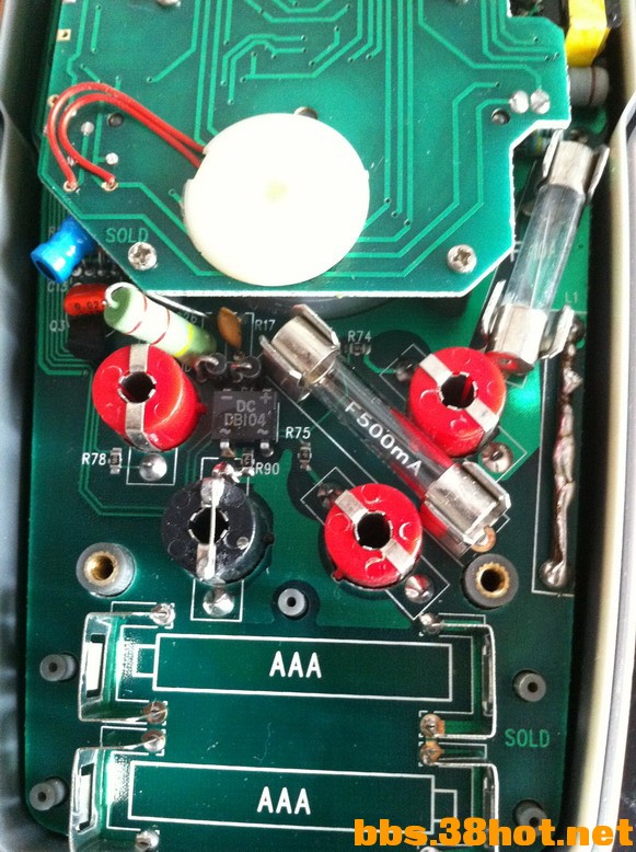

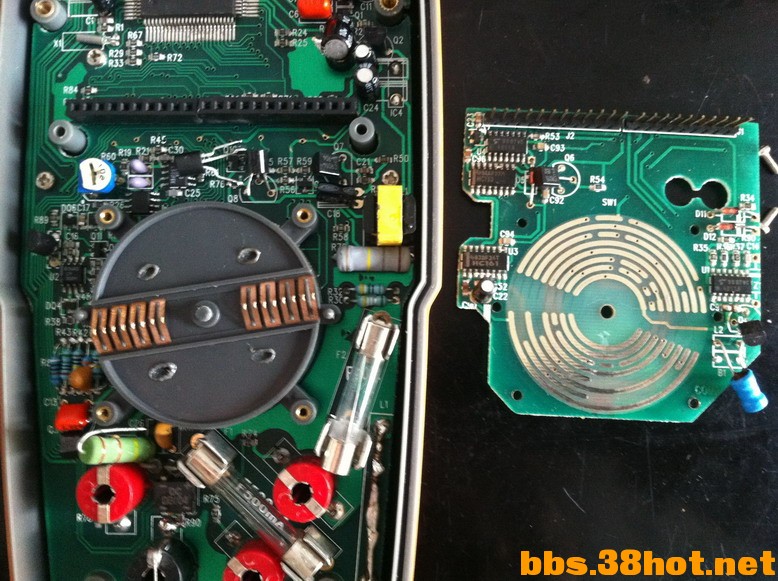

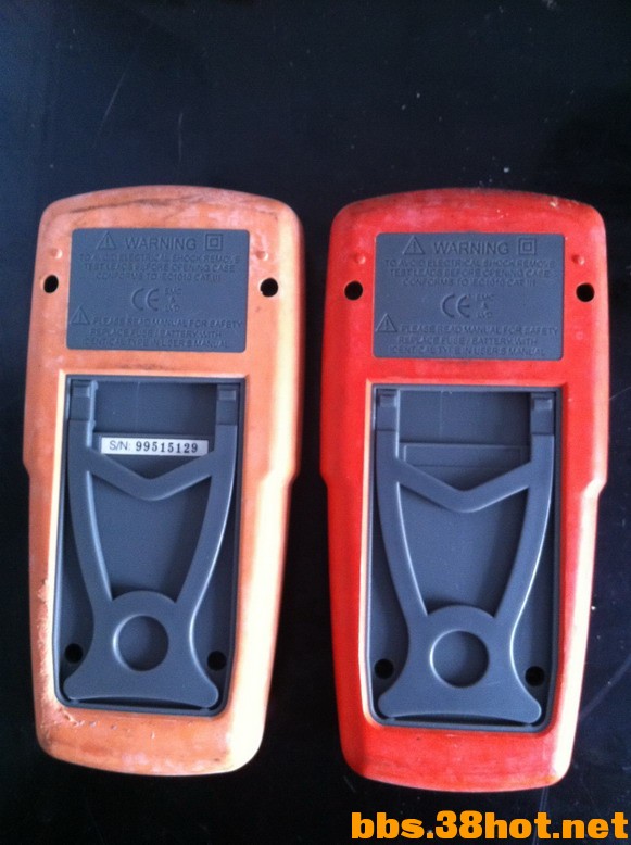

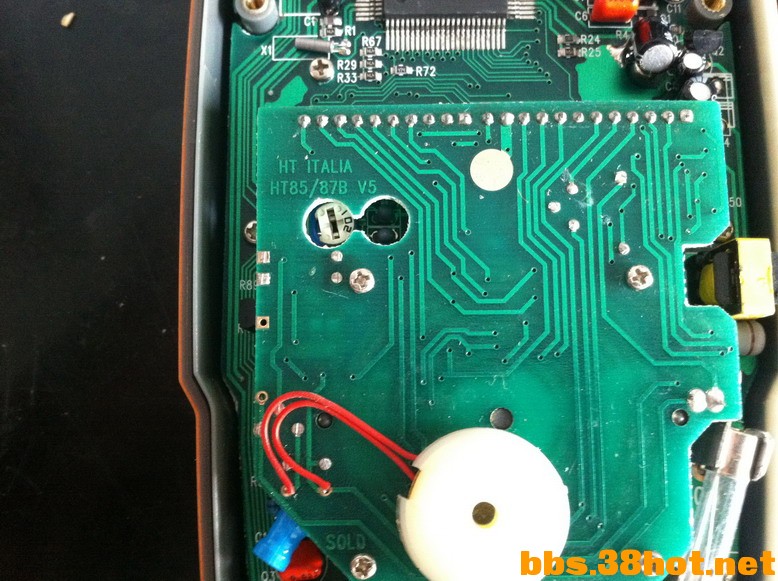

仔细看下,有两种商标,见图。别看是标有“Italia”,内部的线路板上也有这个标,看做工明显是国产的。两种商标的表内部的电路几乎相同,就
是部分电容不同,相信是不同批次的原因。这个表,我比较欣赏的是用的7号电池,不是那种9伏电池........

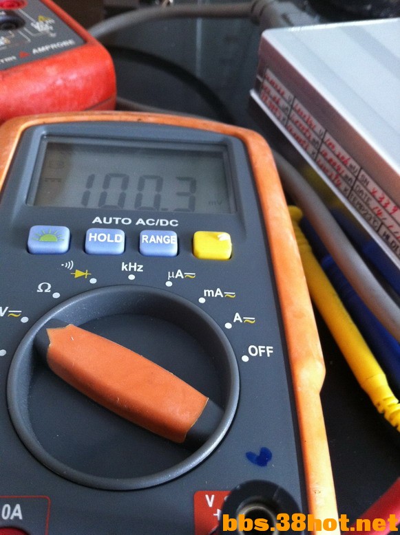

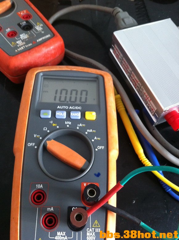

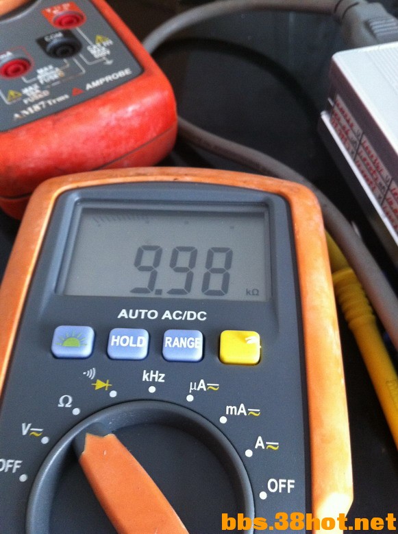

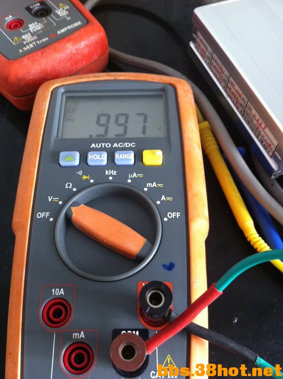

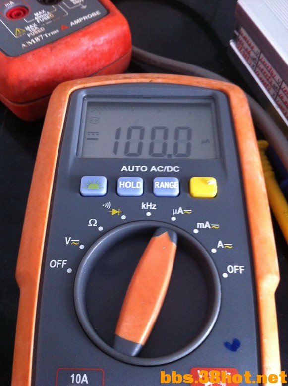

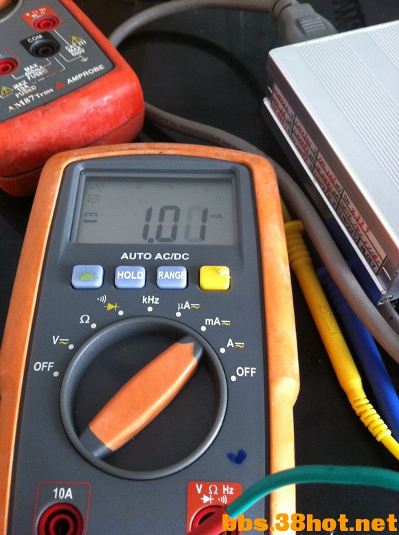

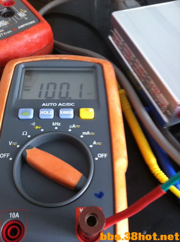

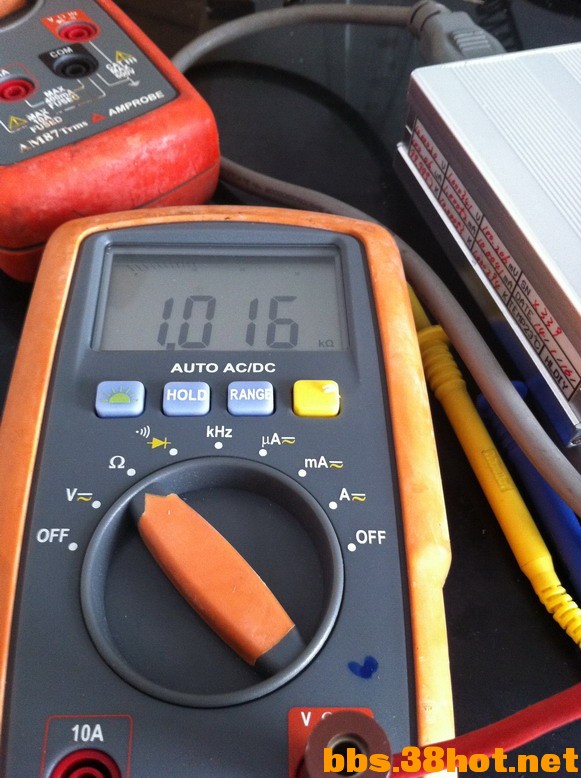

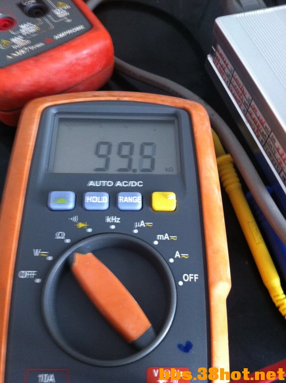

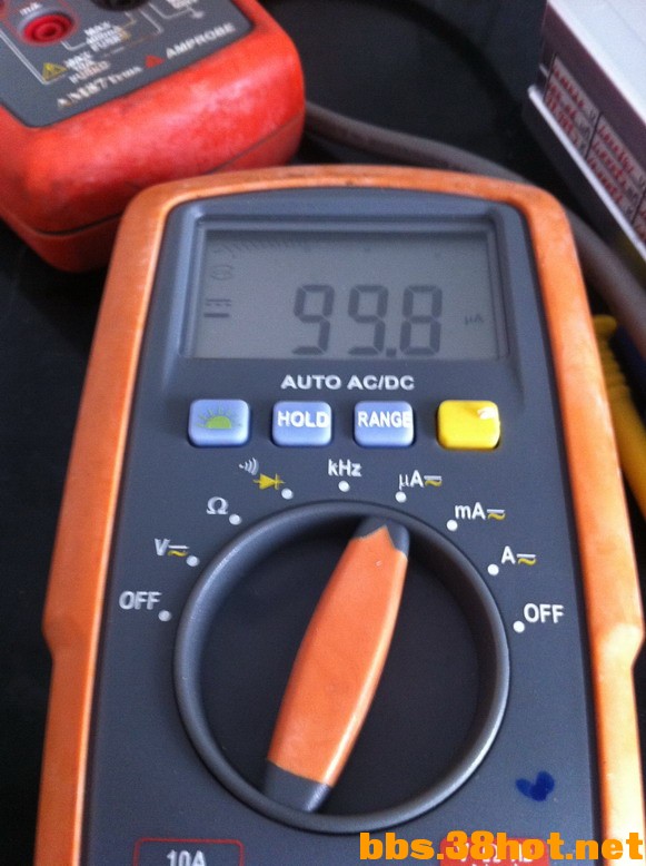

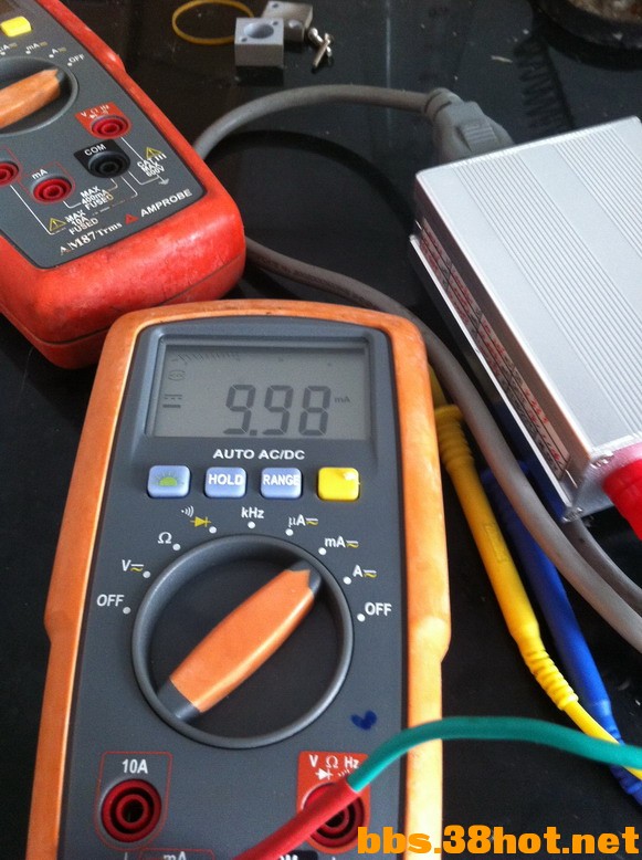

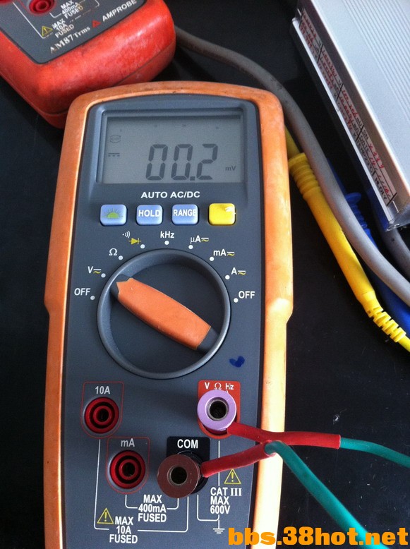

用来测9档基准,结果如图,除了电阻档的偏差有些大外,精度还算满意,起码是完全对得起我买的价格。

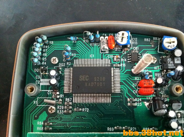

网上几乎找不到任何有用的资料,只能尝试从主芯片入手。搜索了下,KAD7001是三星公司生产的,应用与手持表的芯片,是三又四分之三位的。从我
收到的表的内部做工看,有打磨提升的空间...........这个就看我后续的精力以及兴趣了。总之,起码应该是很不错的炮灰表。
对了,还有一个情况要说明,当时卖家说,安装上10A保险后蜂鸣器长响,认为是故障。我试验了下,发现这个应该是保护措施...电流档时只有表笔
插在相应的档位,蜂鸣才会停止,如果插错档位,比如说拨盘在10A档,但是表笔在V档或者mA档,是会一直响的。这个也算是提醒吧。

kad7001.pdf (414.26 KB, 下载次数: 258) 这个是主芯片的资料,希望对大家能有些用处....
发表于 2014-9-13 21:29:58 | 显示全部楼层
TES 2700也用这个芯片.但PCB开关没有这么多
