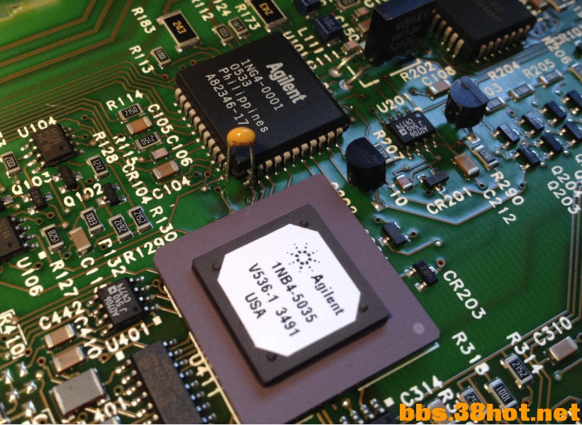

2012年12月以2400元收于本坛。看见它就闹心,精度不及3478A。34401A开机3个小时后才稍稳一点,通常3小时内上升6个字,然后继续缓慢向上爬升、、、、、、
今天打开看了一下,有2个疑问,向坛里高人请教一下。

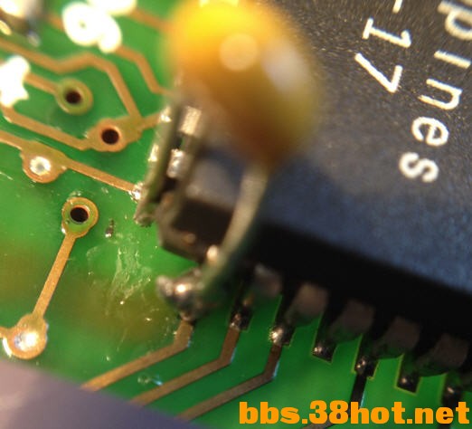

一、是某芯片的2个引脚上并了1个电容,看其焊法、焊工,不象厂家所为,无修过的机器如何出现这种情况?求证∶是出厂就这样吗?

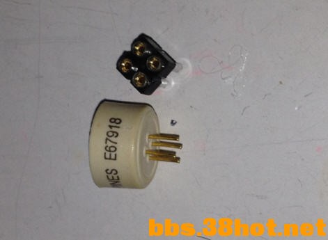

疑问二∶这个34401A里边的LM399,不是直接焊接的,是一个转接插座,见下图∶

      因为这台34401A预热3小时之后,还在不停地向上爬升(只是爬升速度比起初3小时慢了),所以想换只LM399试试,TB上买了2只全新的,今天想试试,结果一起焊下来一只4脚插座。好奇怪。

发表于 2014-9-12 14:49:32 | 显示全部楼层
转接座出厂的时候应该没有。电容的话新版的有。老版本的没有。
发表于 2014-9-12 15:08:16 | 显示全部楼层
第一个现象肯定是手工焊上去的,原装的没有这样的
发表于 2014-9-12 15:09:03 | 显示全部楼层
LM399是插在座子上的,这个是对的

我的是06年的,这个电容焊工很差,我猜测∶会不会因为机器不稳定,所以参考新版的方法并了一个电容试试。只是猜想。这个电容既然新版有,那我还是不拆了,保留它。

我也觉得电容是后补的,因为焊工很差,下边还有松香迹。转接座出厂就有,这个能确定吗?我的34401A是06年的。
发表于 2014-9-12 15:57:11 | 显示全部楼层
就是这样的,没问题

我的老版本是有座子的,。,那个电容就没有

1、所述的前两个问题,应当是原厂就这样,可以认为是无修。在电路板上加焊飞线及元件,多数是弥补整机已定型后发现的的原设计的某种缺陷,或者微调某种参数,这个其实对机器的性能是有好处的,当然了手工补焊和批量自动焊肯定外观有区别的。

明显后焊上去的
