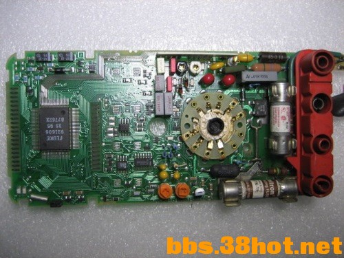

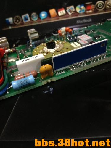

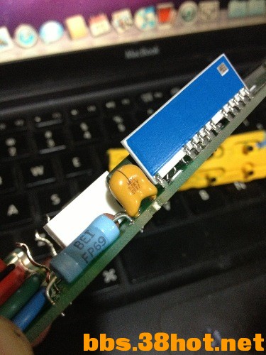

如图,此表电容档不正常,拆开如图,请教这个电容干嘛的,一般什么原因坏,更换有什么要求?  谢谢!
 楼主| 发表于 2014-9-11 20:30:25 38hot手机频道 | 显示全部楼层
好像不是电容?手机拍不清
MDC
1-2kv
8937

这个是正常的本身就是这样的

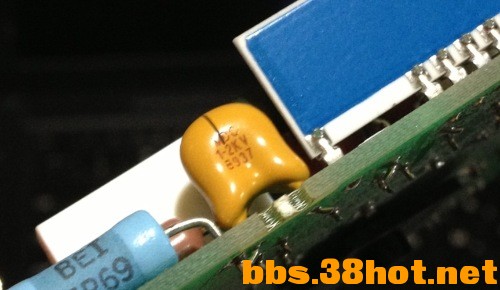

请问那是个啥件,本身就是裂开的吗

那是保护元件
 楼主| 发表于 2014-9-11 21:17:31 38hot手机频道 | 显示全部楼层
找了张拆机图,的确就是裂开的,
还好没手贱去焊,
感楼上各位坛友!!

楼主去翻翻以前的帖子,它冒似个放电元件

火花放电保护元件,一旦过压,槽口会电火花,卸放保护用的。

谢谢,这下子明白了,有的电视上也有你说的这种功能元件,只是没有这个好,
发表于 2014-9-11 23:22:48 | 显示全部楼层
啊,这玩意是放电用的,我原来也把他当电容替换了,换了一个一模一样的钽电容,还用了很久,后面这表送给其他人了,不知道他知道不

防浪涌的器件。
发表于 2014-9-12 21:26:59 | 显示全部楼层
你这个应该是保护器件,不是电容,在FLUKE高级的台表里经常见!

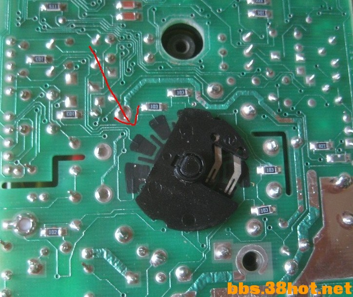

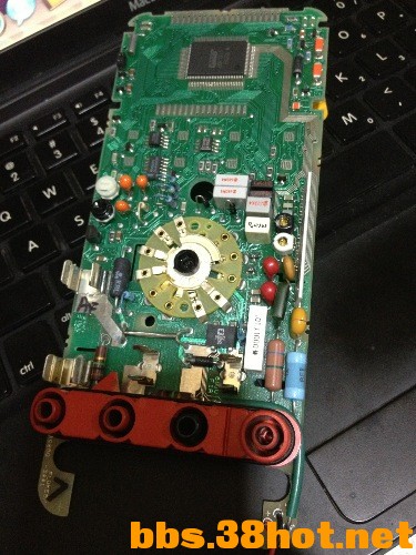

另外,,这个拨盘位置,PCB上黑色的是啥材料,,要不要涂润滑脂呀,,
发表于 2014-9-13 21:08:44 | 显示全部楼层
不建议凃任何东东!
发表于 2014-9-13 23:48:51 38hot手机频道 | 显示全部楼层
我图的是硅油
