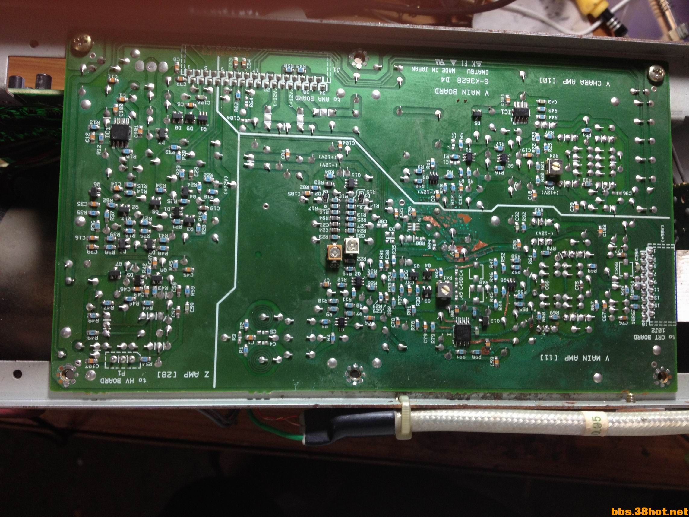

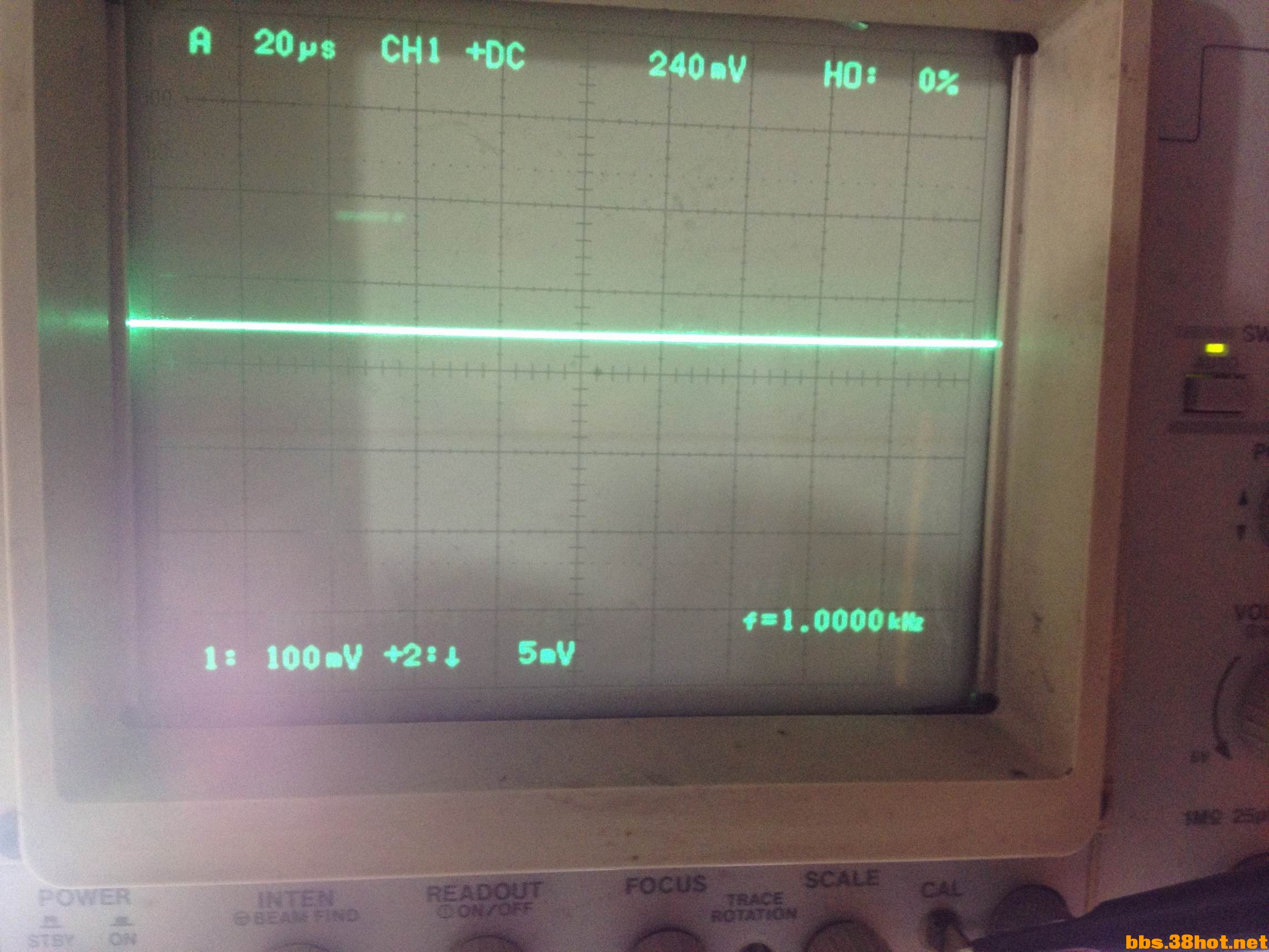

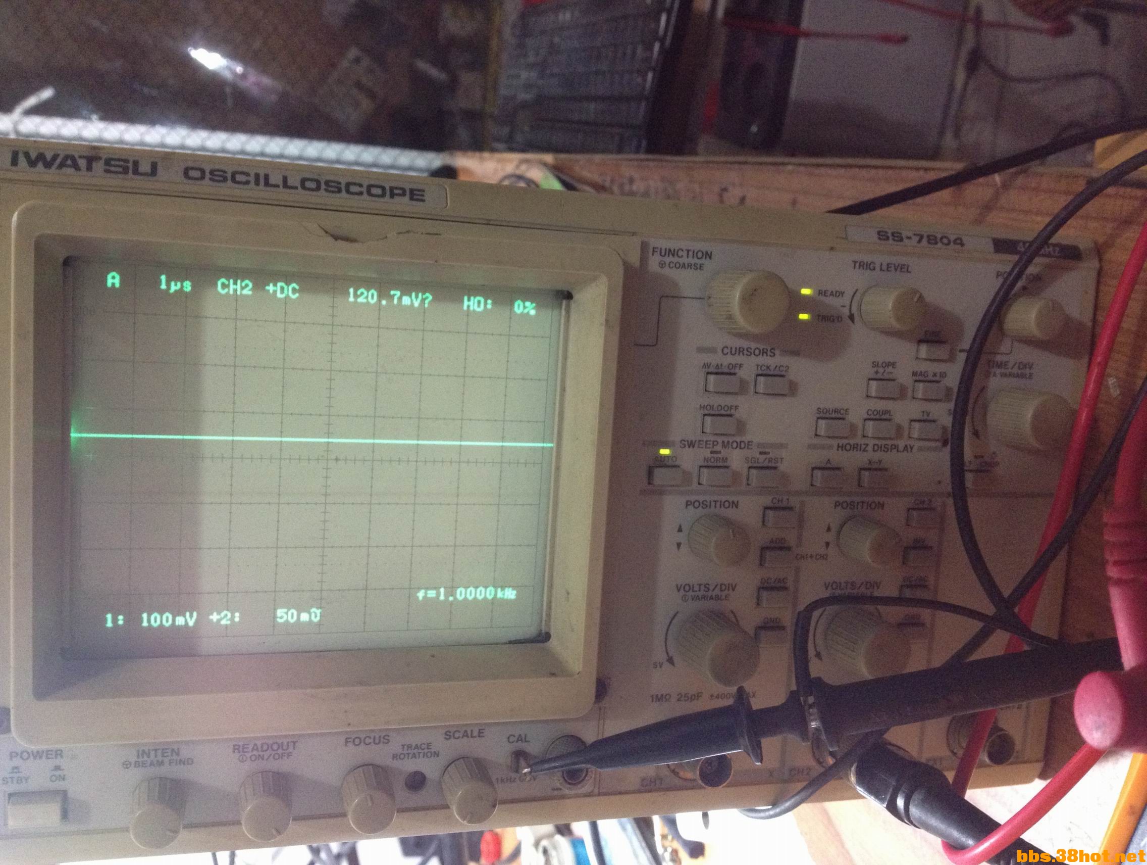

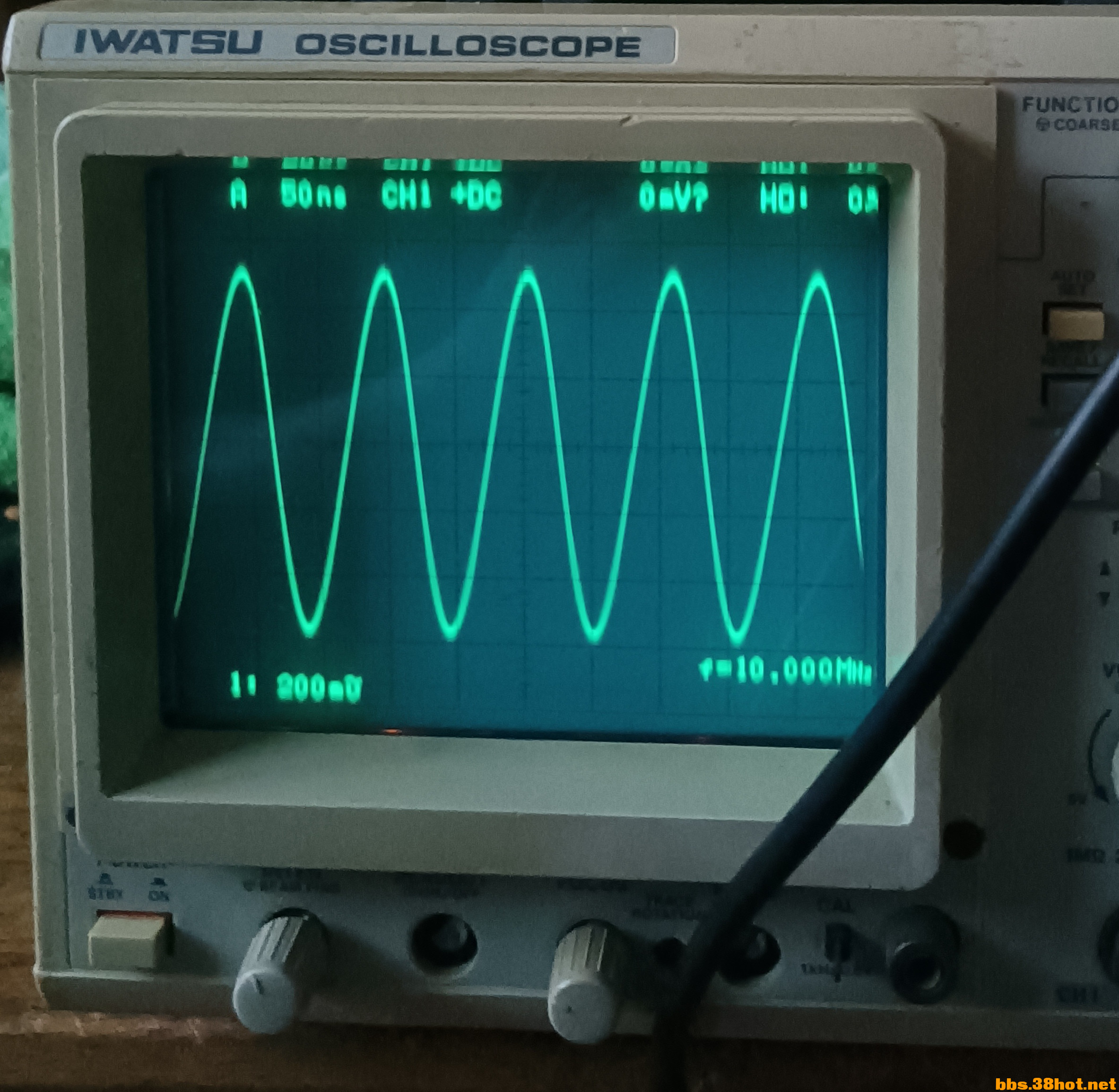

我的示波器字符显示正常,输入信号波形上下展不开,请问师傅们什么原因,重点查哪里!

发表于 2014-9-11 20:04:14 | 显示全部楼层
查Y轴放大电路部分。

 楼主| 发表于 2014-9-11 20:29:33 | 显示全部楼层
查哪块啊

 楼主| 发表于 2014-9-11 20:31:58 | 显示全部楼层
继续上传图片,请各位师傅指教!!谢谢
2

发表于 2014-9-12 16:38:39 | 显示全部楼层
顺着显像管电路Y扫描往前面查

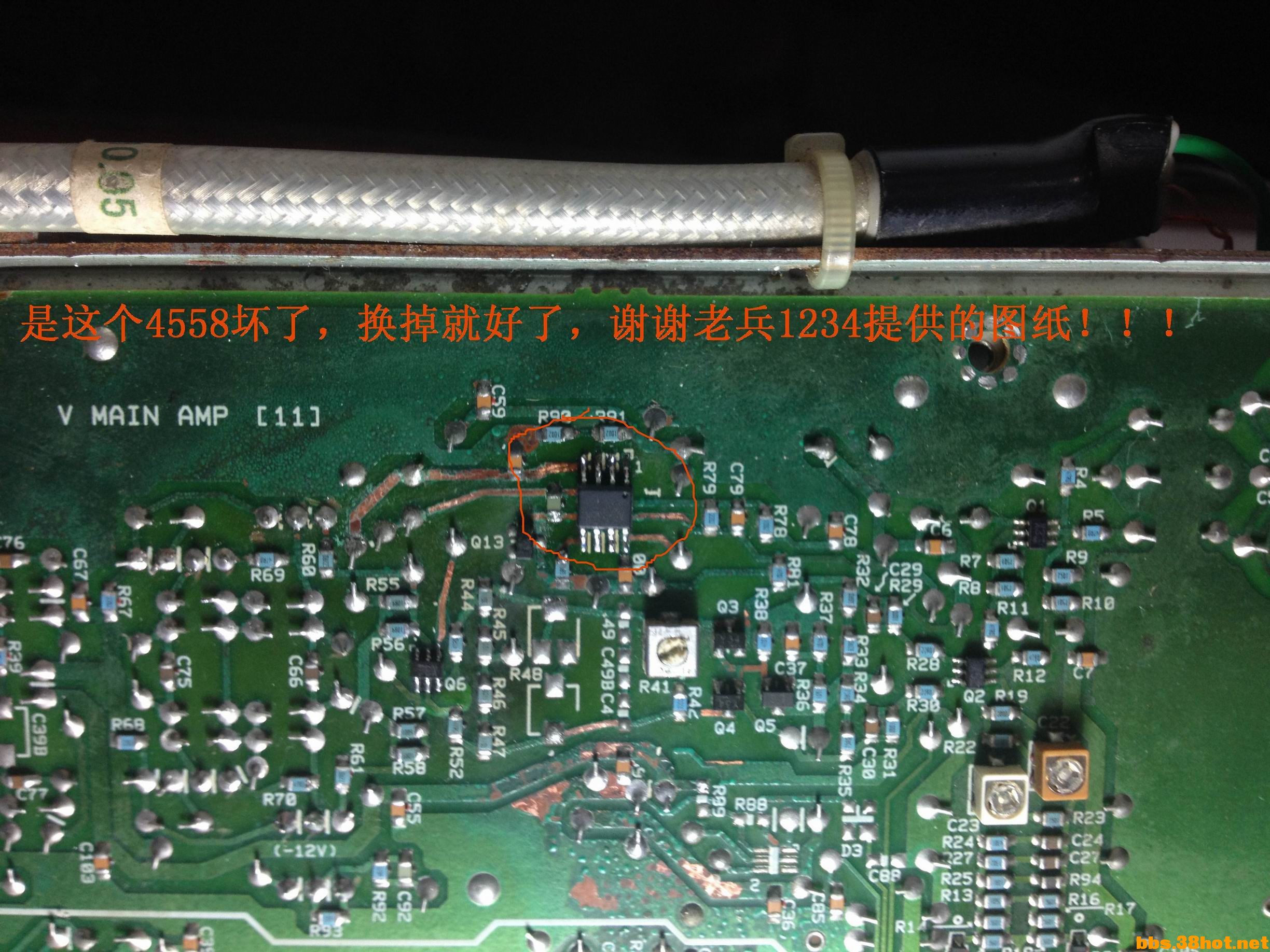

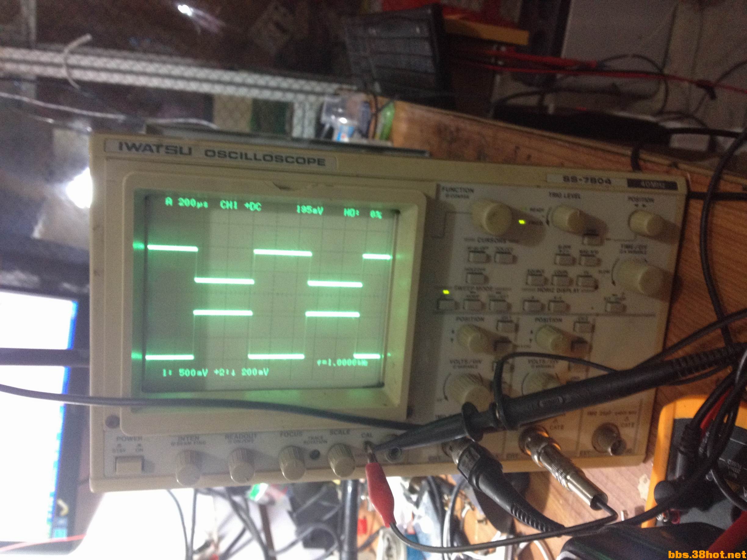

 楼主| 发表于 2014-9-13 18:06:28 | 显示全部楼层
多谢老兵1234提供的图纸,总算修好了岩崎7804的示波器,原来是V CHARA  11  区  IC1 4558运放坏了。
1
1

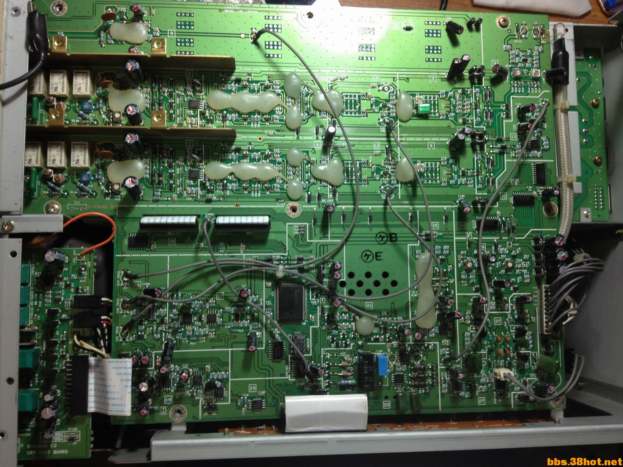

发表于 2025-10-5 17:30:11 | 显示全部楼层
jxdnwcy 发表于 2014-9-13 18:06
多谢老兵1234提供的图纸,总算修好了岩崎7804的示波器,原来是V CHARA  11  区  IC1 4558运放坏了。{:142_3 ...
你这招真灵,我的7810能展开一点,大概四分之一,开机摸摸这个IC比旁边的那个温度高很多,测输入输出关系也不对,怀疑损坏,更换一只NE5532修复。现在就剩水平扫描还有一点问题。
