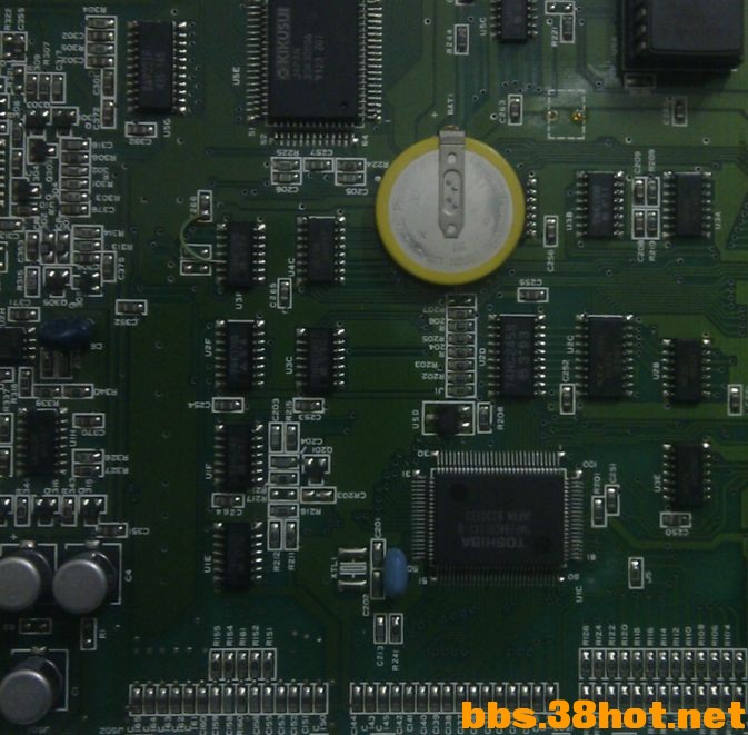

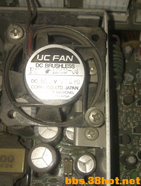

买回来的时候是正常的,后来风扇坏了,在后来就变成这样子了

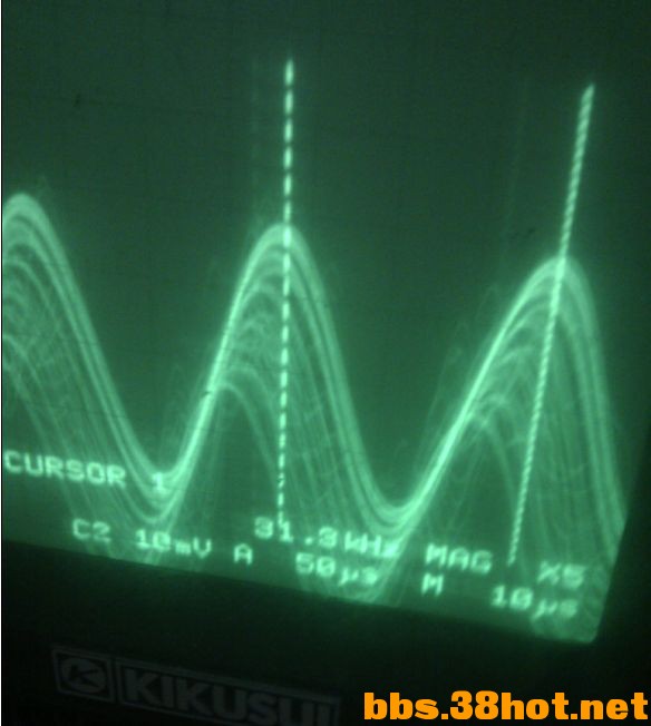

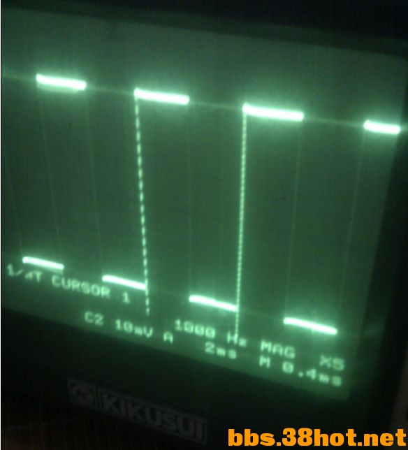

现在是开机是一个点拖尾,要预热5分钟左右,才能有波形出来(即使有波形,左边还是有一个亮点,我调到里面去了,看不到)
字符是正常的,一开机就有,是不是可以说,场行 扫描都没有问题呢
就算预热了,还是不大行,测亮方波可以测的出,
但是曲线就不行了,重影严重
就觉得好像扫描信号没供电一样,,,等到热了, 就有点电
方波还凑合看,  曲线就一团糟。 也有可能是电容滤波的问题
电源我打开看了,电容都没有鼓包
 楼主| 发表于 2014-9-11 13:43:39 | 显示全部楼层
上面的方波和32768都是预热后测到的
 楼主| 发表于 2014-9-11 13:50:43 | 显示全部楼层
既然字符能够正常显示,说明水平信号输出部分电路是正常的。
检查重点放在触发电路、时基电路和锯齿波形成电路。
没有这种机器的技术资料,无法给出具体的检修意见。
这是 老兵 师傅在别的帖子里说的,貌似我这台机子也适用。
 楼主| 发表于 2014-9-11 13:57:25 | 显示全部楼层
触发电路、时基电路和锯齿波形成电路
这三个电路一般不会放到,示波管的板子上面吧。
有没有什么特征呢?没有修过示波器。
 楼主| 发表于 2014-9-11 14:08:35 | 显示全部楼层
两个通道的现象是一样的,
上面说到的    触发电路、时基电路    锯齿波形成电路
这三个模块是两个通道共用的吗?
