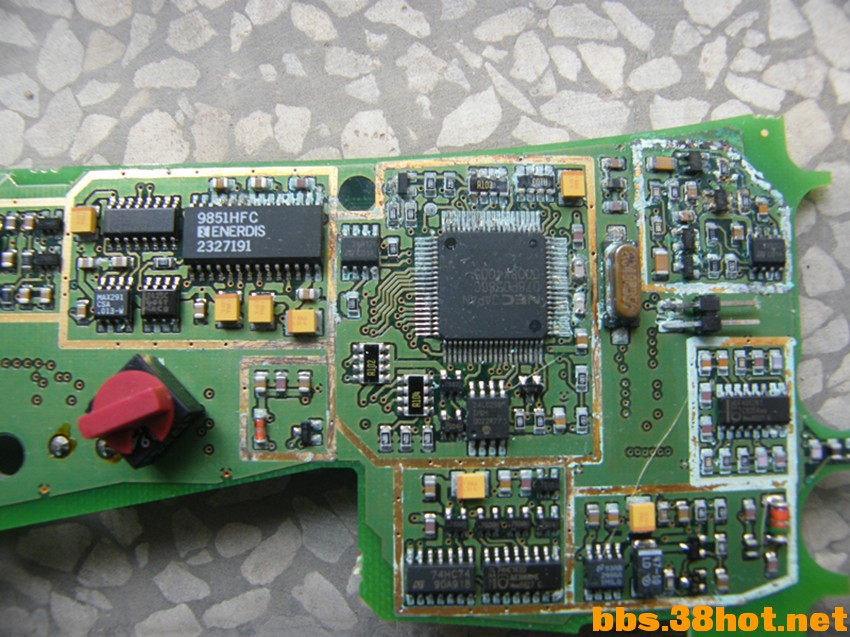

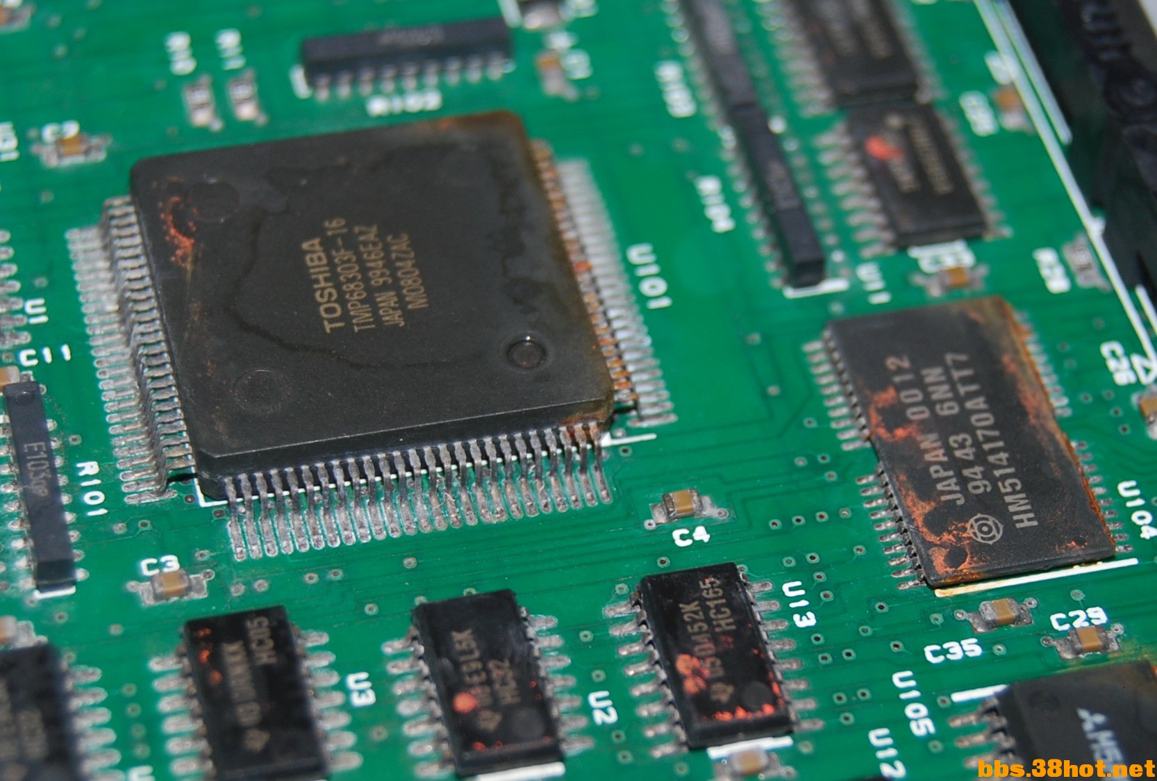

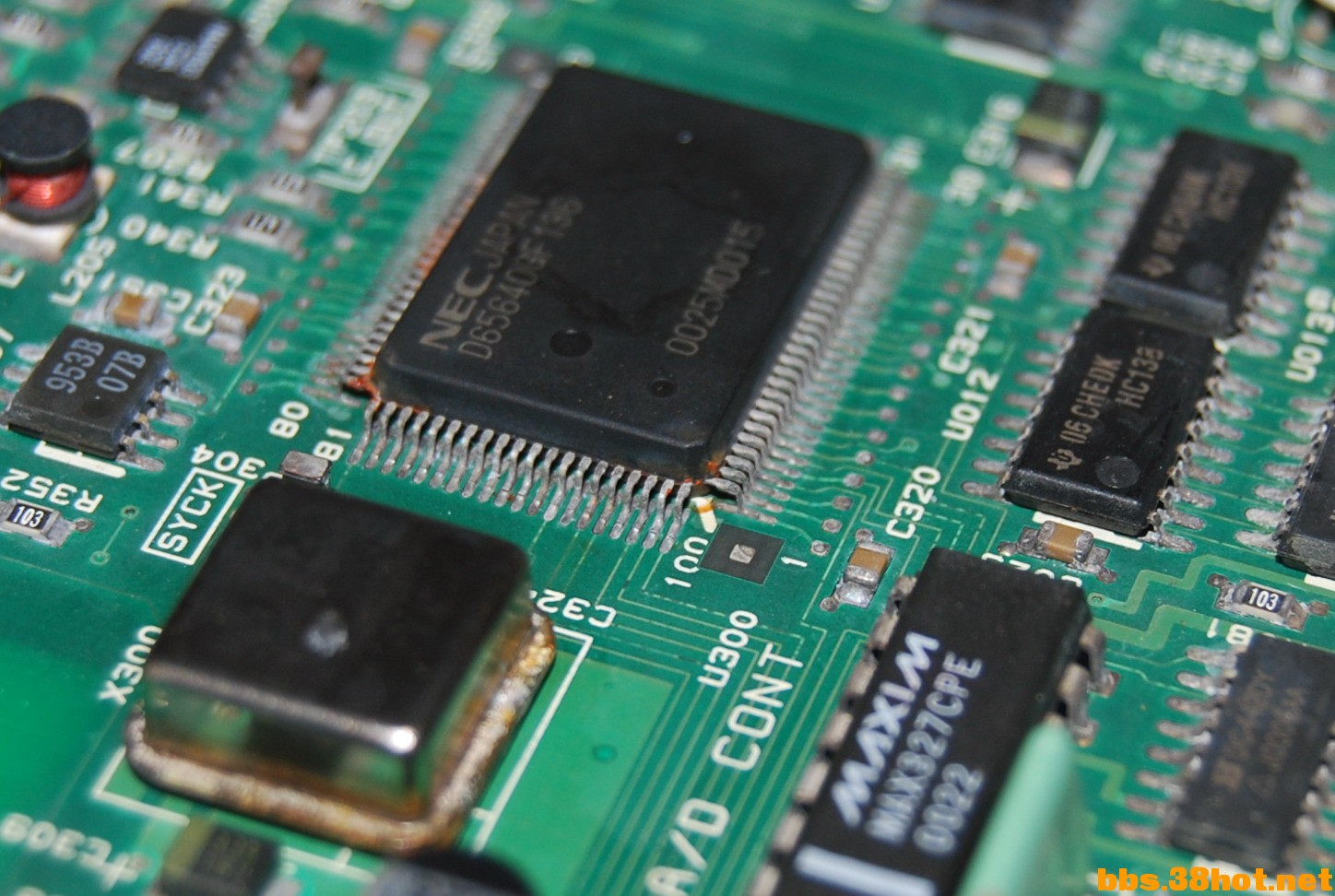

清理6581线路板的锈迹

最后上下处理后的板子的细目图....就是两个板子上的两个脚最多的集成块。部分引脚上还是残留少量锈迹,可能与处理到后期,溶液中有效浓度降低有关。但是个人认为总体上比处理前要好多了。 12.jpg 13.jpg
