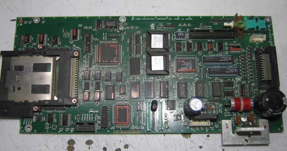

6581机,整体分为六片pcb。
分别是 :
1、gpib板
2、数字板
3、模拟板
4、基准板
5、电源板
6、显示板
其中,gpib不用处理,就都好用。5台无一例外。
基准板,和电源板,需要彻底清理一下,也都无病。
需要维修的重点,就是数字板和模拟板。

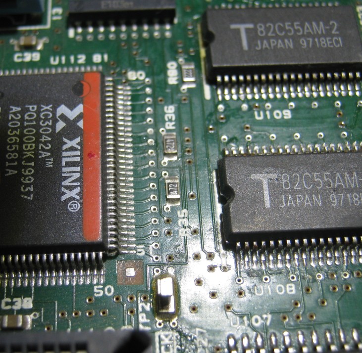

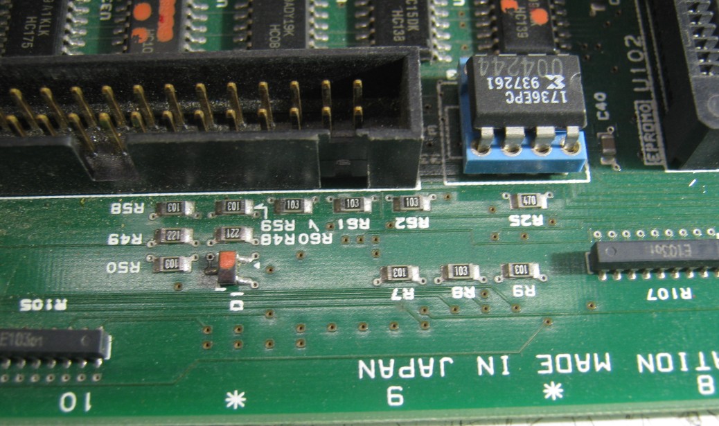

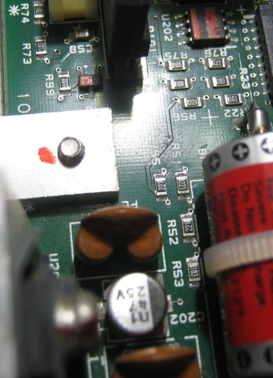

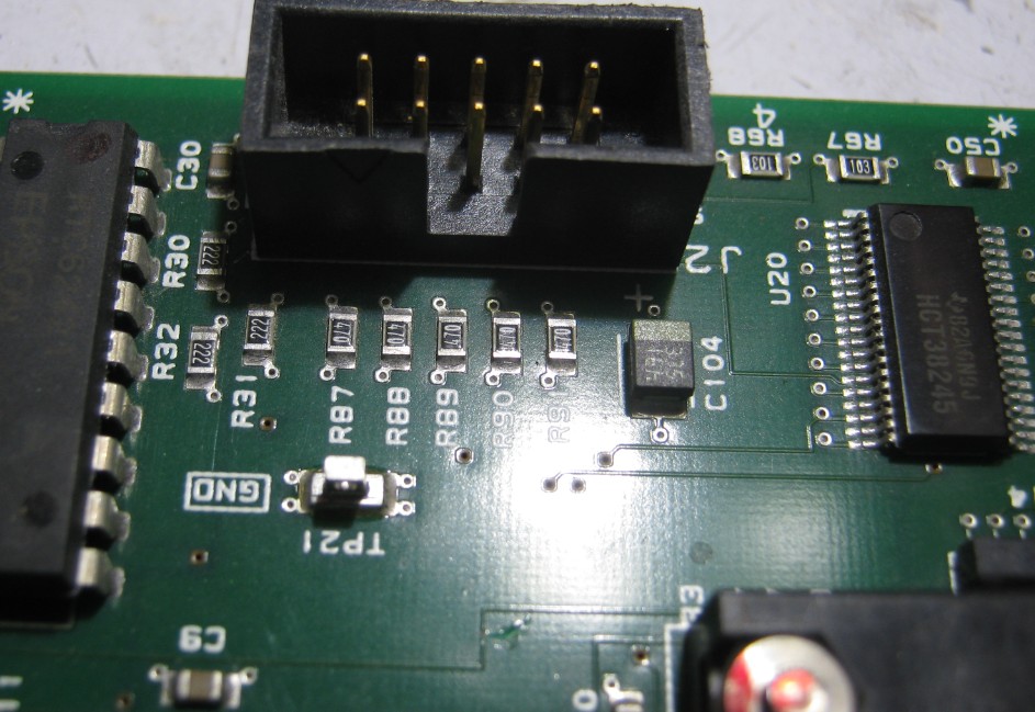

先从数字板说起,

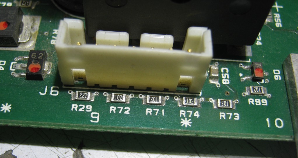

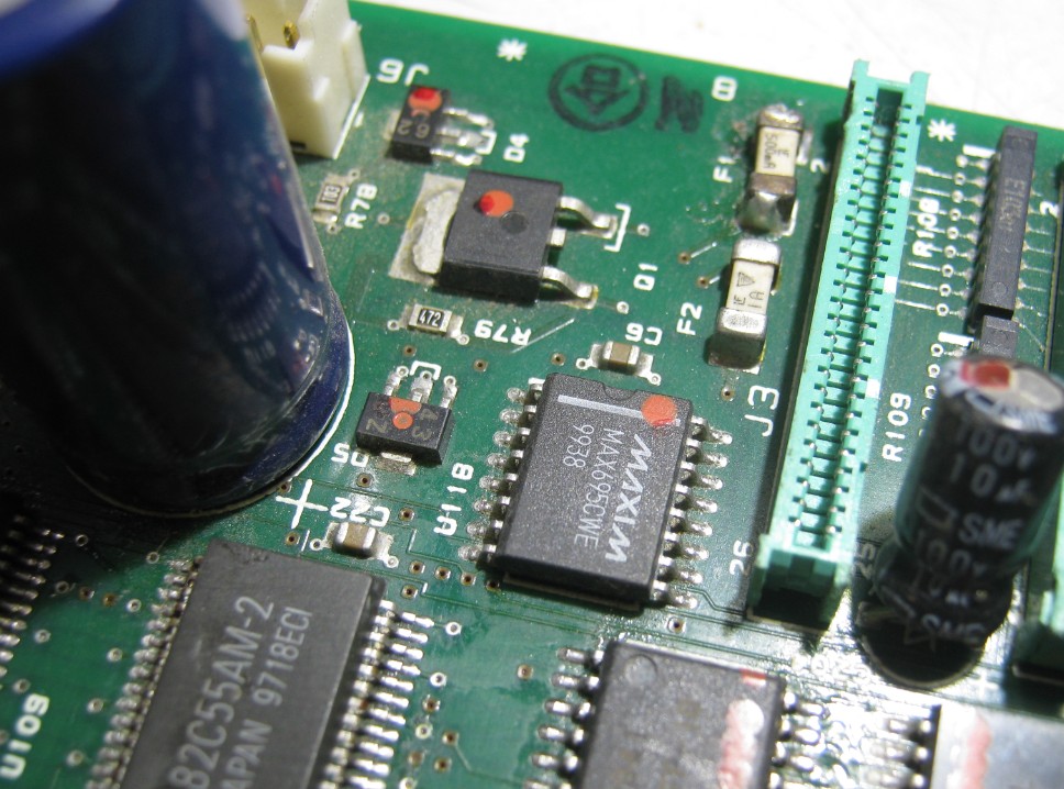

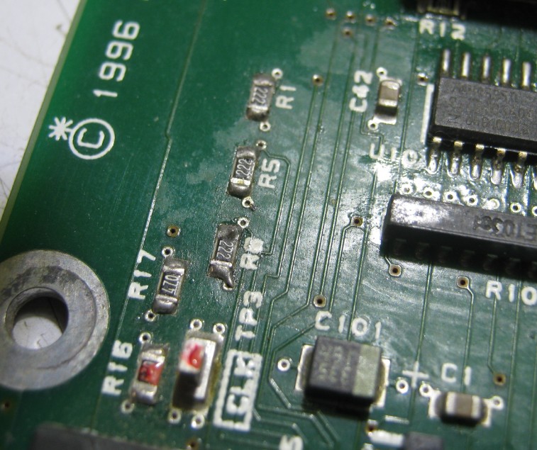

进水机,元件腐蚀严重,很多芯片需要拆下来重植。特别是电池很容易漏液,导致大面积腐蚀。
但我的维修经验是,无论多难看的数字板,维修成功率100%
6581的pcb非常结实,大家怀疑的通孔故障,很少发生。
唯一一个容易挂的通孔,就是电池引出后到一个二极管 D6,D6上的通孔距离电池太近,容易挂。
怎么清理板子上的锈迹和赃物,大家各有方式。
我也没法,首先,拆下非常脏的芯片,然后清理pcb焊盘,再用酒精清洗
注意少用松香,松香活性太强,和焊盘上的氧化物反应是很快的,很容易导致清理后焊盘没了。
推荐使用优质中性焊膏,比如干脆用bga焊膏。
然后清洗拆下来的芯片,给每个管脚镀锡。
这部分一定要做的事是,拆下所有ic插座,换新。
电池漏液部分,有些板子上已经看不清贴片元件型号了,拍了几张图,希望能给大家帮助。

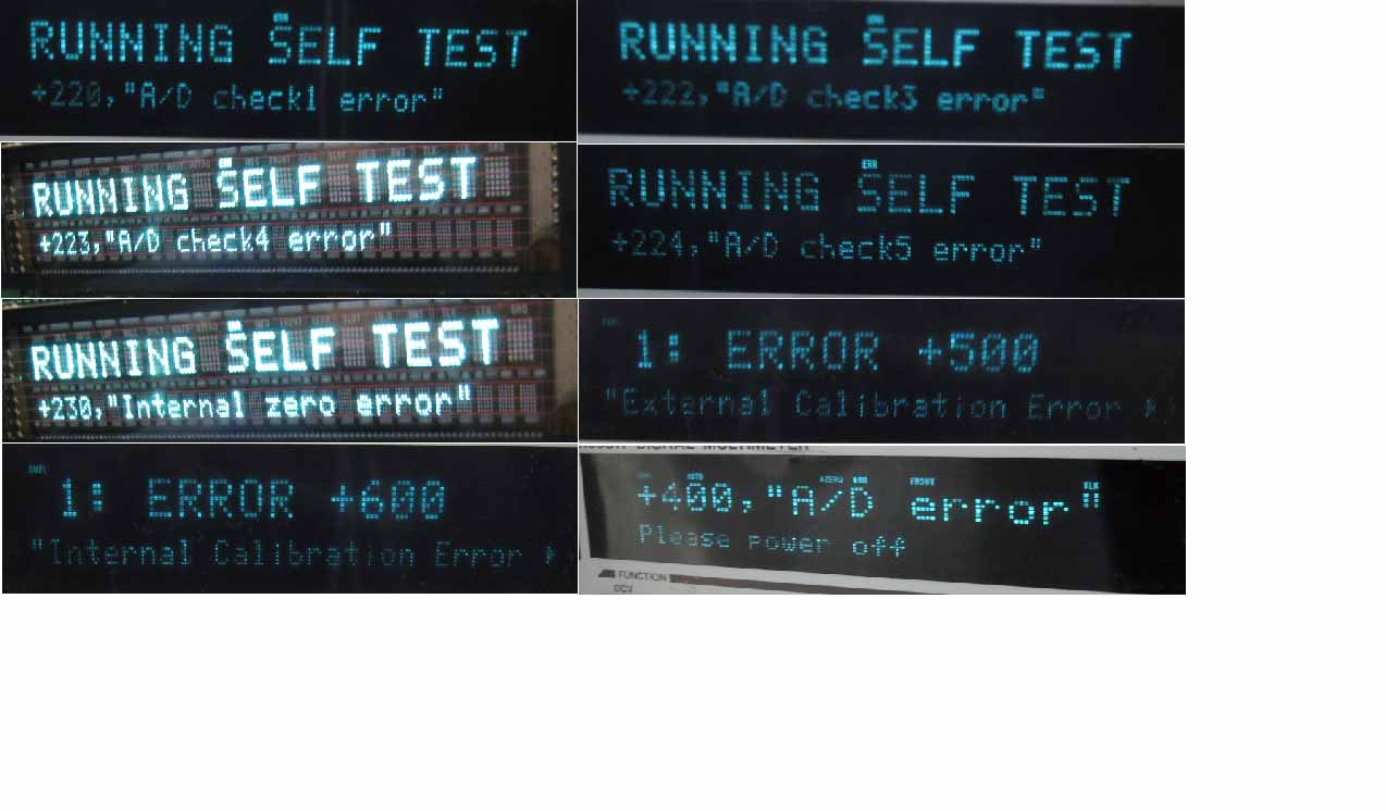

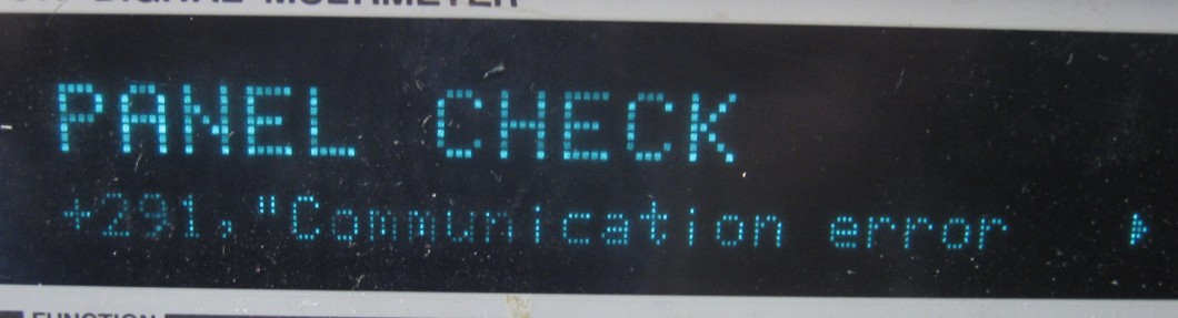

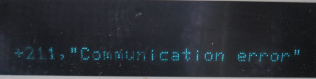

做完这些工作之后,再不安装模拟板的情况下,就可以通电试机了,机器肯定报错。
如果报错为 :
检查数字板和屏线路板之间排线,还有一个可能就是U102这路没工作,检查ic插座和芯片,有必要时重新烧录。
如果报错为内存之类故障的话,我想就不难修了吧,自己努力。
如果报错为:
可以恭喜你,数字板基本自检完成了。
连上模拟板后,如果还报这个错误,先杀数字板上的两个595!
还有一种,报错内存不能读啥的,具体忘记了。实际上是屏电路板上的H8芯片挂,恭喜可以报废了。

数字板维修成功后,就是模拟板了。也是维修重点。
进水板,可能报错很多,目前貌似只有AD错误2没有修过。
6581提供了一个diag mode,进入这个模式对维修极为有利。
进入方式是,按住home键,开机。
