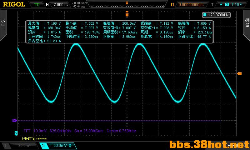

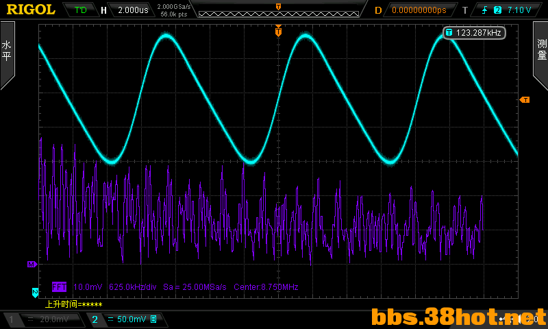

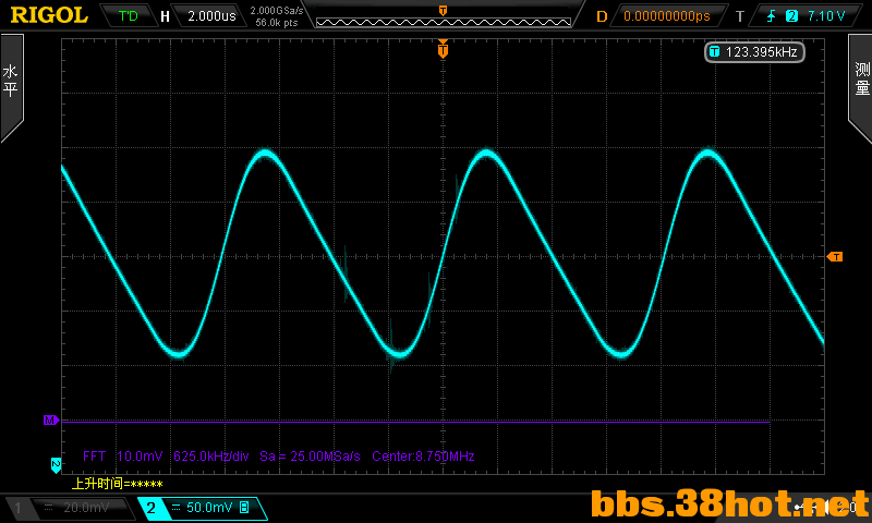

请教高手,我的LTZ1000ACH(拆机件)的输出用示波器测试是类似正弦波的输出,你们的输出是这样的吗?感觉很不正常啊,不知道什么原因,请高手指点!谢谢!输出电压用表测试为7.055V(我现在只有四位半的手持表)。输出频率用HC-F1000L频率计测量也有122.7KHz左右。详细的信息请见图片。

是不是输出接电容了?
发表于 2014-9-4 23:37:11 | 显示全部楼层
震荡了?
波形挺漂亮
发表于 2014-9-5 06:44:32 | 显示全部楼层
看周期和频率,基本上是受到了电脑的开关电源干扰影响。
输出级有否缓冲?有的话就加一个1~2K左右的负载电阻试试,看纹波能不能减小。
发表于 2014-9-5 07:45:19 | 显示全部楼层
请问一下,楼主这DS2000示波器是什么版本呢?
发表于 2014-9-5 08:55:11 | 显示全部楼层
从波形幅度达到200mV看,应该是振荡了
发表于 2014-9-5 08:58:28 | 显示全部楼层
示波器是用的1:1探头吧,电容大,有可能振荡

发表于 2014-9-5 12:59:44 | 显示全部楼层
加热丝那边是有类似波形,但7V输出那,我还真没测试过。
发表于 2014-9-5 13:15:02 | 显示全部楼层
恭喜你,震荡了。
发表于 2014-9-5 14:07:31 | 显示全部楼层
震荡了

 楼主| 发表于 2014-9-8 22:21:36 | 显示全部楼层
星海 发表于 2014-9-5 14:13
谢谢你的回复!
现在用DS2000系列机子的坛友应该不少了。但是这款机子从00.02.01==〉00.03.00==〉 ...
fft界面上面的基线位置是可以调节的,在菜单里面选可以用多功能旋钮改变基线位置。当然也可以分屏和全屏显示的。
