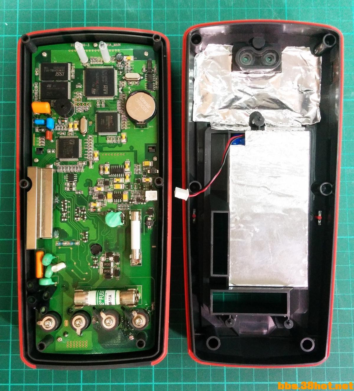

脱了看看刀盘开关的工艺,这个部分是所有表的薄弱环节,福禄克也不例外。  刀盘直接影响稳定性、可靠性。
发表于 2014-9-4 12:07:40 | 显示全部楼层

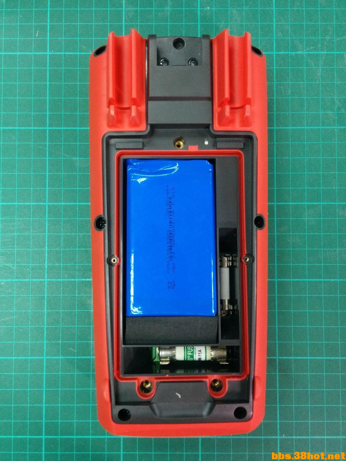

发表于 2014-9-4 12:32:16 | 显示全部楼层
zlfati 发表于 2014-9-4 12:07
之前有人发过拆开的图片了,希望楼主再拆的细致点!做工看上去还是不错的。
这个看起来不错啊...风格大变...

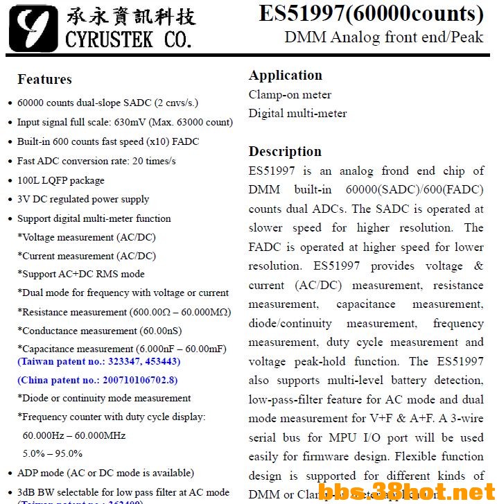

手持表的绝对精度值不是最重要的,抗干扰能力、稳定性、可靠性和测量速度才是灵魂。
UT181A 使用的是单片式DMM芯片 ES51997F    华谊的新版MS8218也使用了这块芯片
