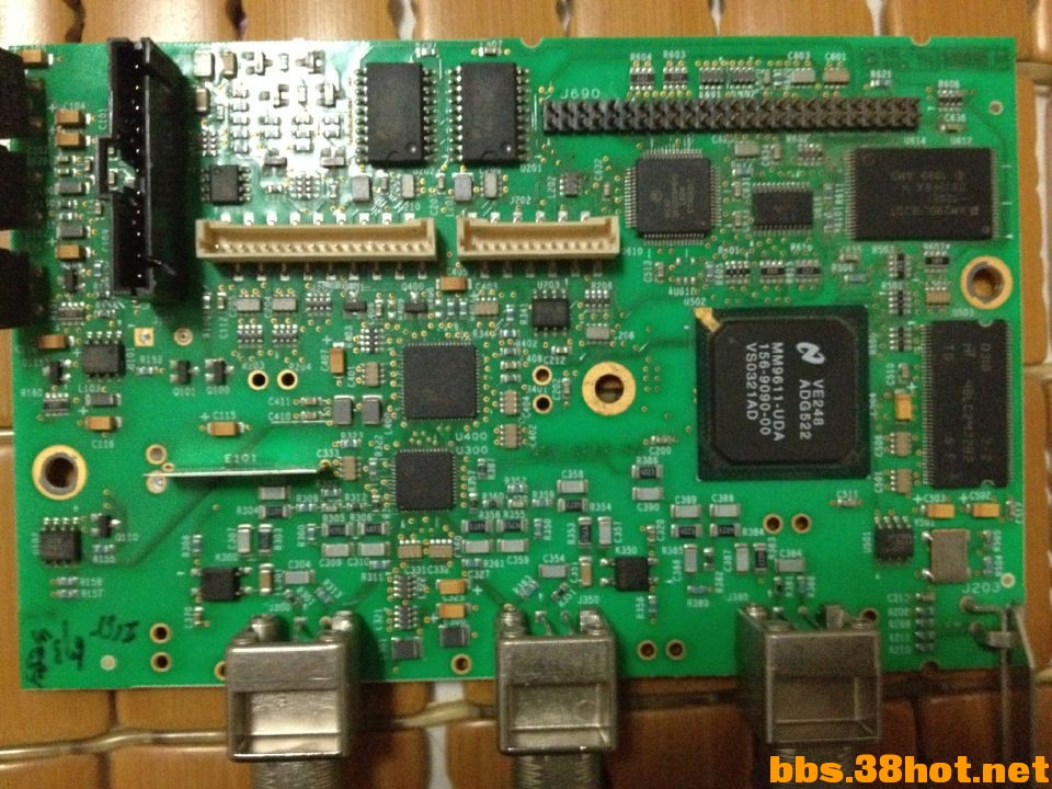

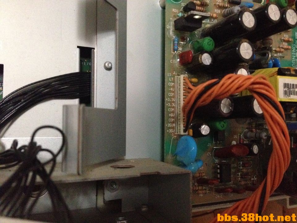

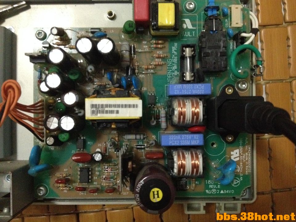

 楼主| 发表于 2014-9-4 21:07:09 | 显示全部楼层
拆开了,电源没有5V喔。-4V、3.3V、6V都正常,但在插头没插到主板上时,+35VR、+35V这两个都为0V,插到主板之后+35VR有3.3V输出,而+35V叶正常了,应该是主板通过+35VR这个管脚控制+35V的输出的。看来真的是主板问题了。看看大家有什么见解
 楼主| 发表于 2014-9-4 22:46:19 | 显示全部楼层
1、JM33AC LM2940CT-5.0                         TO220        国半(NS)        U100
2、W9R310 MOR0330 TIP31C                 TO220        意法半导体(ST)        Q112 Q109
3、31AN LM431 ACM                        SOP8        国半(NS)        U101 U102 U103 U501
4、DALC12 9312                                SOP8        意法半导体(ST)        U203
5、P32SD 74ACT244                        SOP20W        FT                U201 U202
6、MC68SEC000PB10 L90M CTAD0317         TQFP64        摩托罗拉(MC)        U610
7、TT010 34K C12E                        TSOP24        德州仪器(TI)        U616
8、AM29DL162DT120EI 0303FBA H                 TSOP48        AMD(SPANTION)        U614
9、MT48LC2M32B2TG                        TSOP86        迈瑞(Micron)        U503
10、VE248 ADG522 MM9611-UDA                BGA        国半(NS)        U502
11、EE28 7852-00                        QFN56        国半(NS)        U300
12、EE29ES 7853-00                        QFN64        国半(NS)        U400
 楼主| 发表于 2014-9-4 22:46:55 | 显示全部楼层
没有找到U300 U400是什么芯片
 楼主| 发表于 2014-9-5 19:47:07 | 显示全部楼层
今天找了一圈,电源没问题,ADC输入的三颗芯片资料都是保密的,但是即便这三颗坏也不会导致开机没任何反应,因此基本确定是主控CPU MC68000或Nand flash出问题了,从这边入手呵呵
发表于 2014-9-7 16:40:55 | 显示全部楼层
找坛友bg8up,我上次就是这个问题找他修好的。是换了flash芯片(就是最右边那个晶振上方的那个芯片),你要是能换可以自己换试试,不行的话还是找他帮你修比较好,他技术好,修旧如新。
 楼主| 发表于 2014-9-9 22:18:07 | 显示全部楼层
谢谢mu030,这颗flash是好拿,但是里面存有固件,换一颗空的上去也没用
 楼主| 发表于 2014-9-9 22:19:30 | 显示全部楼层
我先确认下mc68000是否有坏
