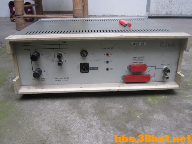

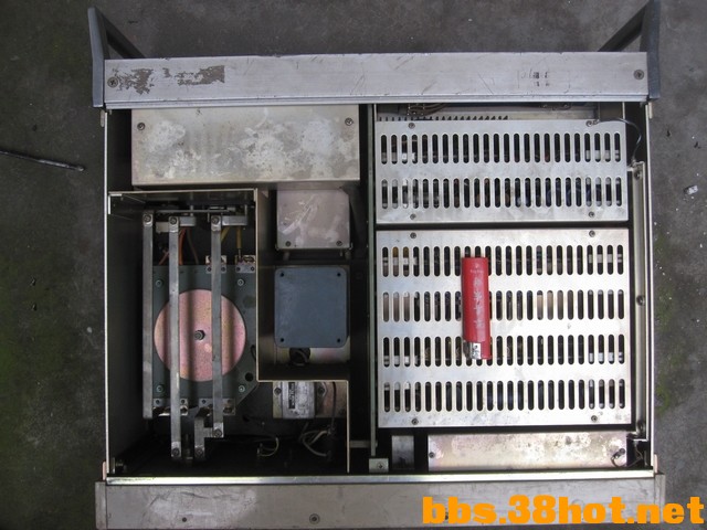

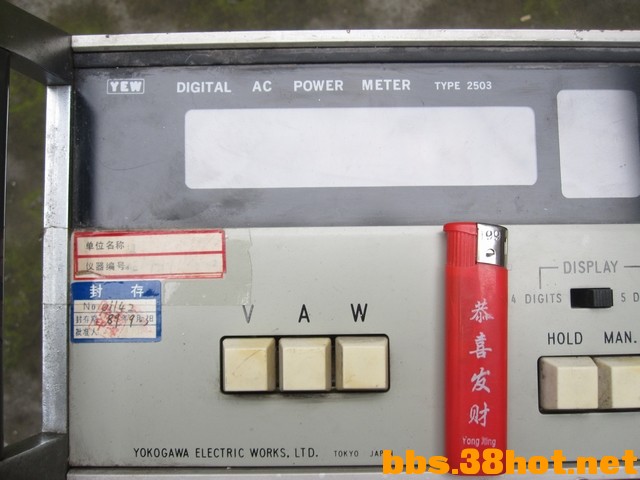

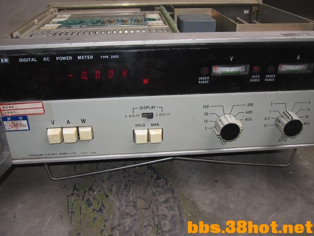

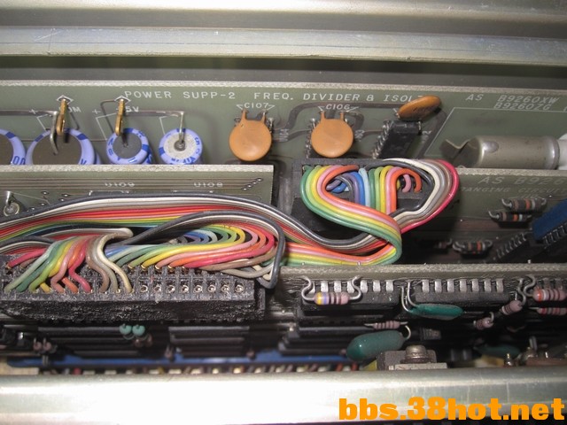

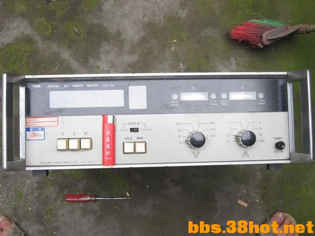

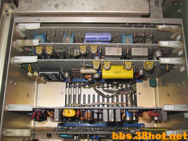

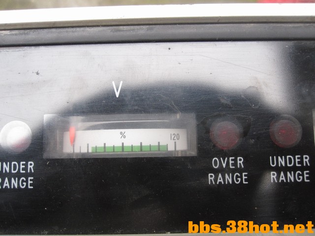

  一个 yew 2503 的电源    这个电源如何使用呢?

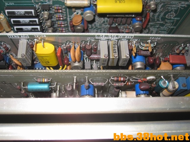

                      其中 内部有8块板子         第1块板子  上面 测试头 5v  10   15v   都正常输出
                     调节面板上旋钮  按键  都有反应        可是不知道电源是怎么输出的
                      这个东西约30多斤                            请大家帮忙看看undefined
发表于 2014-9-1 19:03:23 | 显示全部楼层
貌似不是电源,
发表于 2014-9-1 19:44:05 | 显示全部楼层
功率计

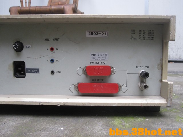

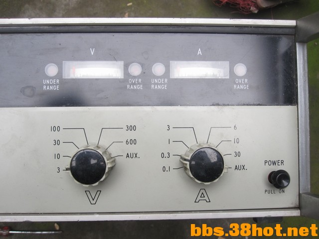

 楼主| 发表于 2014-9-1 19:51:29 | 显示全部楼层

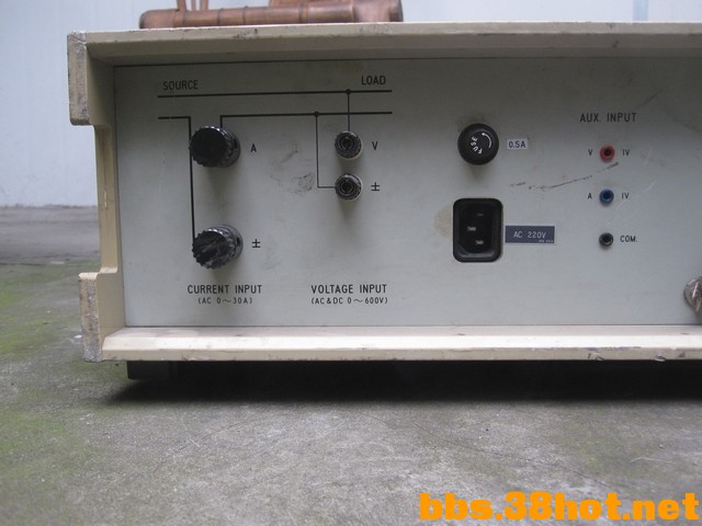

朋友知道怎么使用吗         是把负载串联到那两个电流接线柱吗
发表于 2014-9-1 20:15:57 | 显示全部楼层
做功不错哦
发表于 2014-9-1 20:31:06 | 显示全部楼层

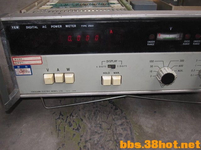

功率计吧 要有负载的
发表于 2014-9-1 21:32:09 | 显示全部楼层
功率计。。。测电压电流功率的
 楼主| 发表于 2014-9-1 21:33:20 | 显示全部楼层
〆﹏熋訷悪鎩 发表于 2014-9-1 20:31
功率计吧 要有负载的
呵呵   按照提示     前面正常显示了
  但是 我是当电源买的        不知道这玩意有嘛用   还做这么重
发表于 2014-9-2 12:53:58 | 显示全部楼层

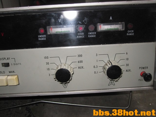

这个不能当电源用。
发表于 2014-9-2 13:37:46 | 显示全部楼层
路过,表示像功率计。或者是高压交流电源。
发表于 2014-9-2 17:27:08 | 显示全部楼层
是个数字功率计。也就是接在电源和待测设备之间,显示负载电路的电压、电流和功率。不能当电源用。
