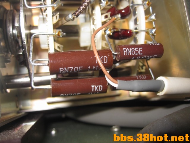

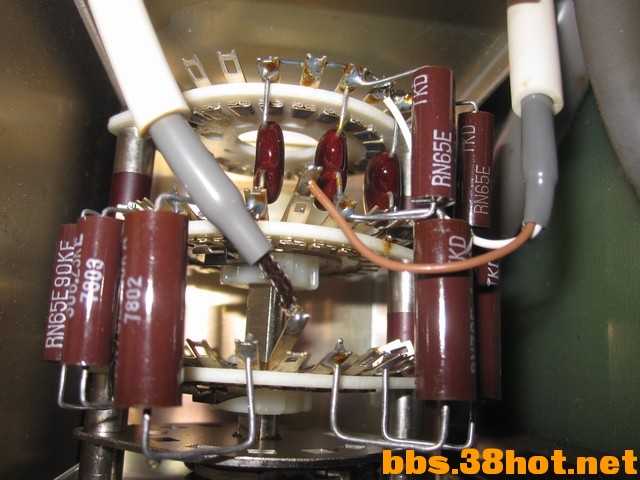

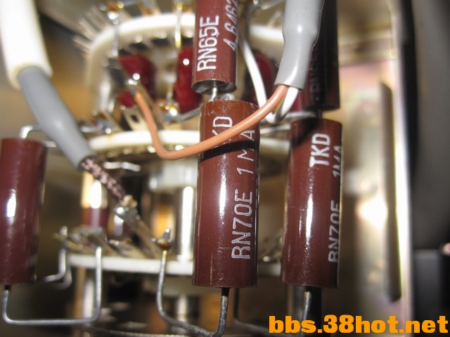

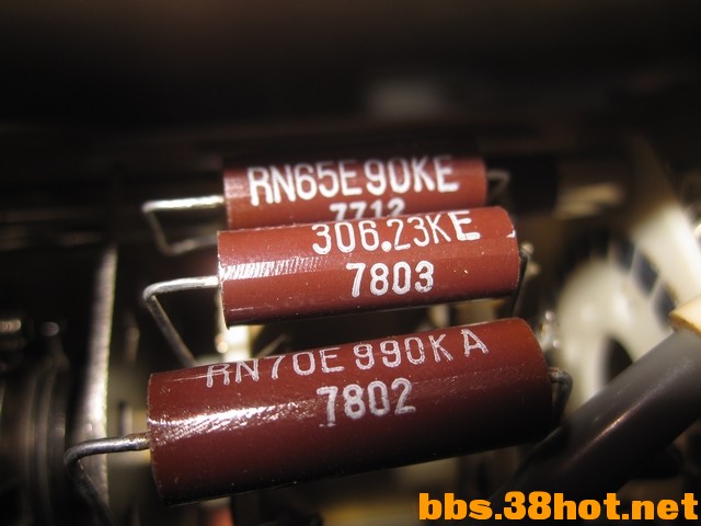

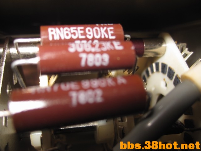

搞到个仪器    不知道电阻 品牌 精度     特此请教坛友

日本横河仪器用这种电阻多

日本 东京光音TKD 精密电阻:
RN高精度金属膜电阻系列:
  功率:RN50 0.1W,RN55 0.125W,RN60 0.25W,RN65 0.5W,RN70 0.75W,RN75 1W
  精度码:F=1%,D=0.5%,C=0.25%,B=0.1%
  温漂码:C=50ppm,E=25ppm,S=10ppm,R=5ppm
SRN超高精度金属膜电阻系列:
  功率:SRN55 0.1W,SRN60 0.125W,SRN65 0.25W,SRN70 0.5W
  精度码:A=0.05%,E=0.025%,T=0.01%
  温漂码:S=10ppm,R=5ppm

嗯,日本光音,我卖过不少横河仪器拆出来的板子,上面一堆这种电阻器
