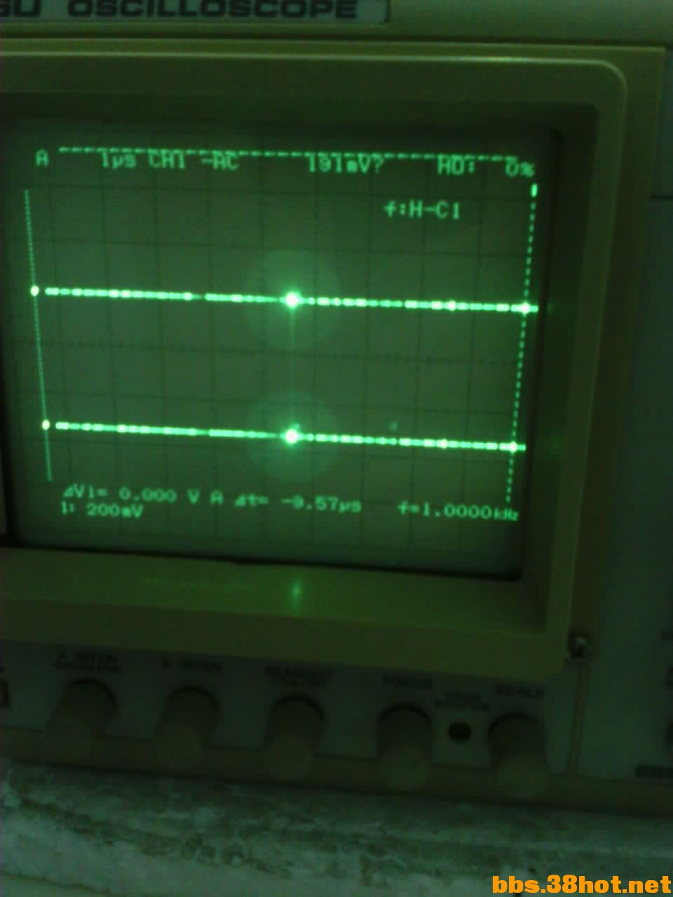

求助老兵和各位告诉指导下SS7840示波器聚焦不良
发表于 2014-9-1 11:16:15 | 显示全部楼层 |阅读模式

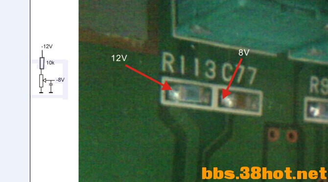

岩崎SS7840示波器聚焦调到尽头还不清晰,测量面板调聚焦的电位器调到最大有-8V电压见图: IMG_20140831_151058.jpg IMG_20140831_150917.jpg IMG_20140831_150943.jpg 1A副本.jpg

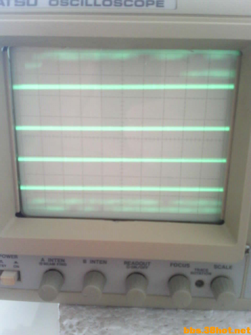

刚开始输入面板的方波有如下图像但不清晰,字符也是调聚焦钮到尽头还是这样,感觉没看到波形的下降竖线:但各通道输入Y轴放大正常:

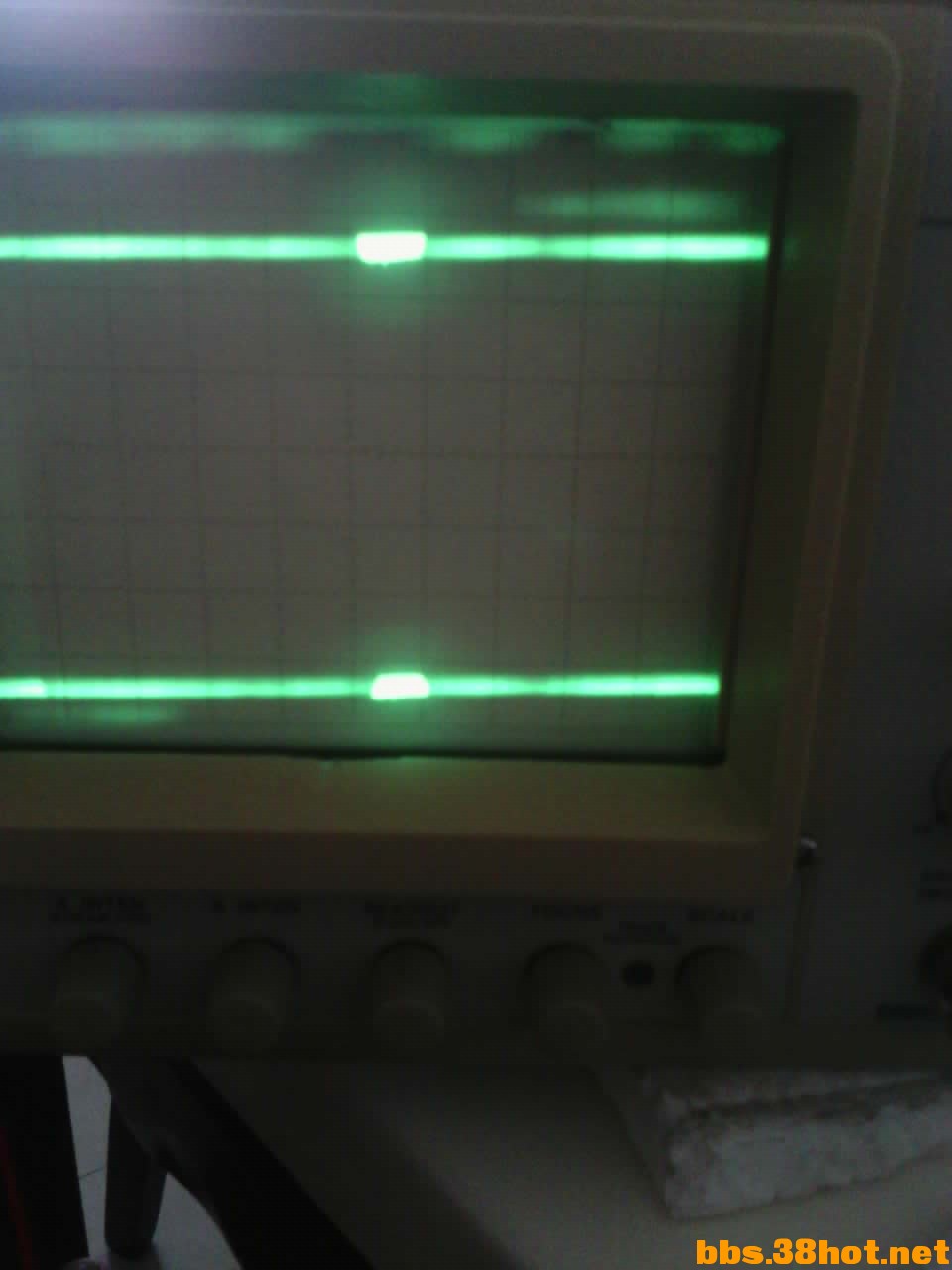

后来在检查时忘记插一条排线通电后故障扩大,变成如下:Y轴输入正常展开但X轴不展开波形收缩成一段线:
请高手指点下维修思路,也求各位大侠提供SS7840的电路图
发表于 2014-9-1 14:57:24 | 显示全部楼层
1.检查CRT座是否有高压烧焦问题.
2. 检查高压倍压盒是否虚焊.

发表于 2014-9-1 17:19:28 | 显示全部楼层
同意lixuetian网友的判断。补充几句,如果开机后随着示波管温度的上升聚焦情况有变化,一般是示波管管座漏电。带着线清洗很麻烦,也很难完全排除故障。拆下来清洗不如有条件最好换新的。
如果聚焦情况基本不随温度变化,应检查中、高压电路,是否有电容漏电。
 楼主| 发表于 2014-9-2 10:29:35 | 显示全部楼层
老兵1234 发表于 2014-9-1 17:19
同意lixuetian网友的判断。补充几句,如果开机后随着示波管温度的上升聚焦情况有变化,一般是示波管管座漏 ...
管座是新换的,不会漏电,估计是要调高压板的聚焦微调,目前还没空去搞,因为机子不在身边!现在的问题扩大了是行扫描拉不开,不知道又是什么回事!请指点

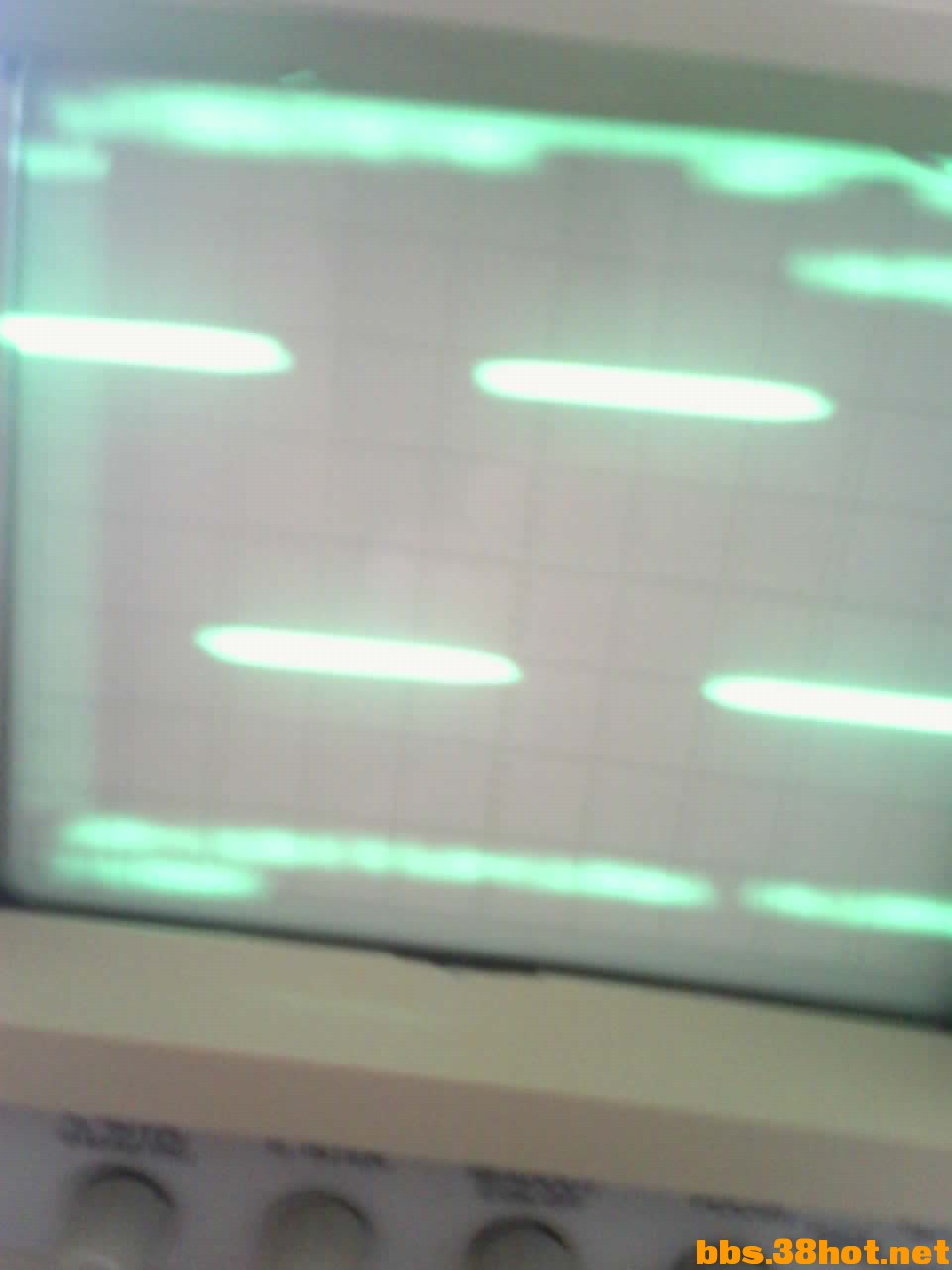

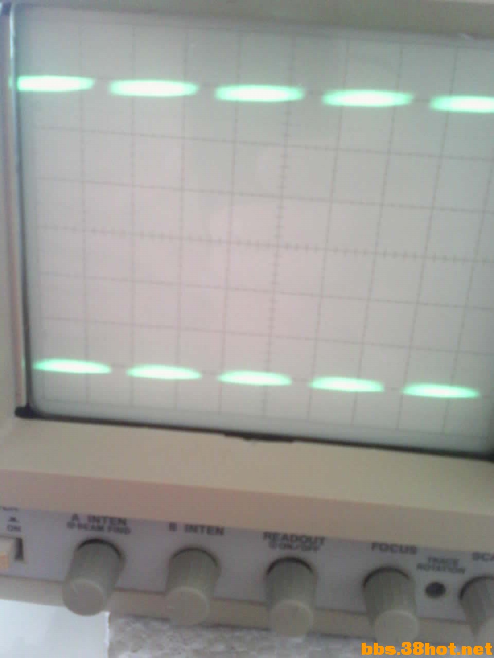

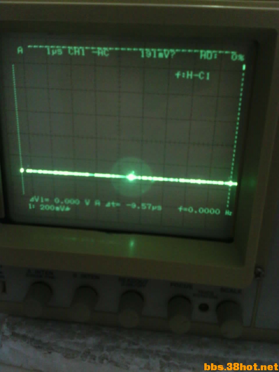

 楼主| 发表于 2014-9-3 11:56:50 | 显示全部楼层
现在聚焦通过调节高压板上的微调解决了,就剩下行扫描不展开问题@老兵1234 请老兵指点!
没输入方波前
没输入方波前
输入方波后
输入方波后

发表于 2014-9-9 22:14:41 | 显示全部楼层
既然字符能够正常显示,说明水平信号输出部分电路是正常的。
检查重点放在触发电路、时基电路和锯齿波形成电路。
没有这种机器的技术资料,无法给出具体的检修意见。
 楼主| 发表于 2014-9-10 17:58:17 | 显示全部楼层

 楼主| 发表于 2014-9-12 16:39:56 | 显示全部楼层
