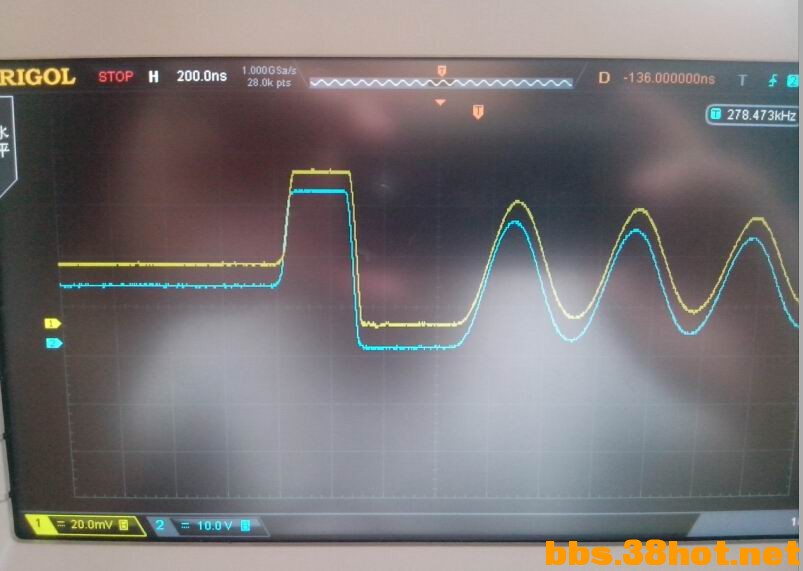

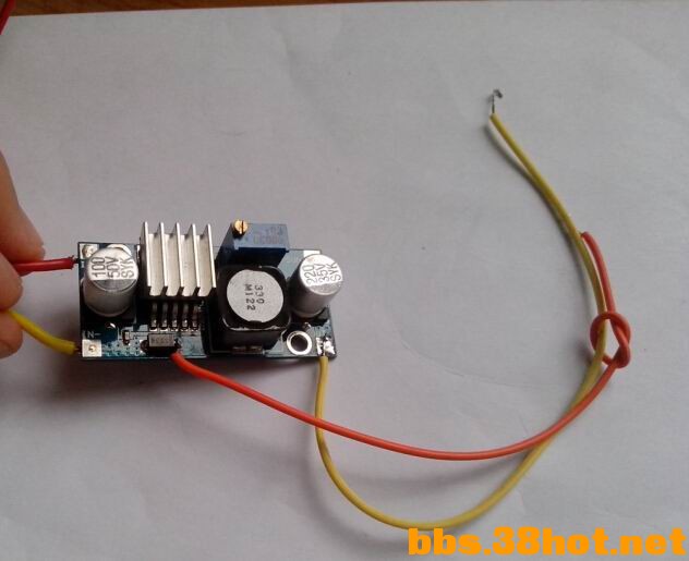

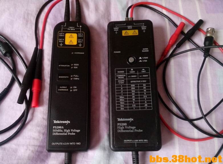

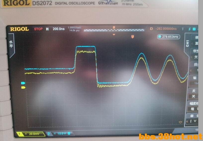

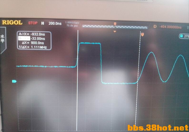

先说测试条件,30V 1MHZ的方波信号,老的P5200有大约5MV的一个震荡信号,新的P5200A没有,很平坦。
老的P5200探头使用前最好先上电预热个3分钟再使用。
不然X500档测试小信号会有偏移,大概5MV.再乘个500,大概2.5V的误差。零点漂移。
这个主要是MAX436发热后与冷态的输出OFFSET的漂移,新的P5200A测试没有这个问题。
大家注意一格是20MV的电压,全是测试的X500档。

品极PINTEK的探头测试这种信号震荡很大,(品致,力科,横河)的探头也可以,比PINTEK的好,但肯定也不如TEK老的P5200。

如果有看中我这个探头的朋友,可以出其中一只。要留一只自己用。
但9V电源不提供,自己买去。
P5200 修过,换过一个运放和电源IC. 1000元。
(电源IC容易坏的问题已经解决,换运放是因为这个版本用的运放OPA603不如其他一个版本的性能,有过冲,把OPA603换成EL的就很好了)
P5200A 全新无修,9.5成新,2300元。
