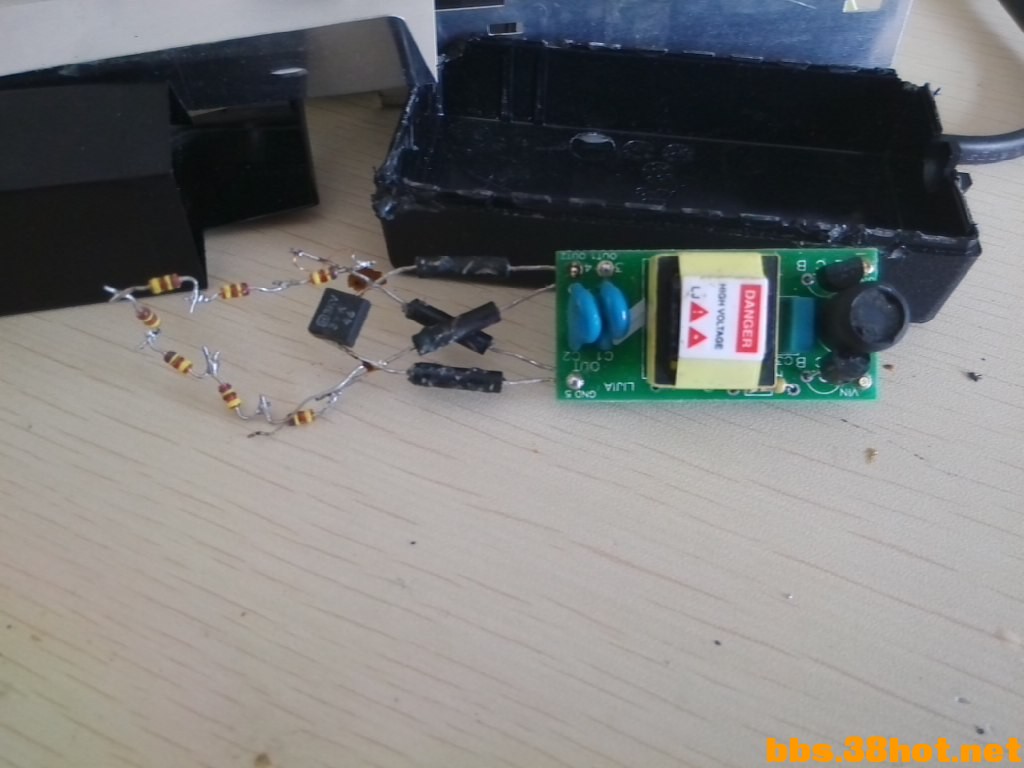

初步设想是使用一个Dcdc(暂时试用了一个液晶屏的高压板,3v供电可产生240v交流)产生一个几mA的100或1000v的直流电压,测高阻时串入万用表的电压档即读10Mohm内阻的分压值来计算阻值。由于产生的高压电流很小,测耐压时直接加在被测物上。不知这个方案是否有坛友试验过,请有经验和兴趣的坛友讨论一下。

用分压值来计算,那不是要知道电流?也就是说要做成恒流源了。

是的,高压恒流源电路有推荐的吗

好像兆欧表就是这样的电路

高压恒流还是算了吧,高阻测量只见过恒压法

恒压的话是简单些,串数字表直接读电压,就是要换算

如上图,使用一个LCD的高压条产生高压,桥式整流后后约1500v直流。
筛选了7个1n4148反向击穿稳压,微调供电的电压可以得到1000v直流,用四位半表测量10分钟,大概末尾跳6个字。再接入一个数字表,四位半约2个字变化。

在输出端接入一个2M的电阻,电压会下降到900v左右,估计1000v时输出电流不到0.5mA

标准的耐压测试都是工频交流测试,而且电流要达到至少10mA,很多电器要过5000V交流耐压测试的。
