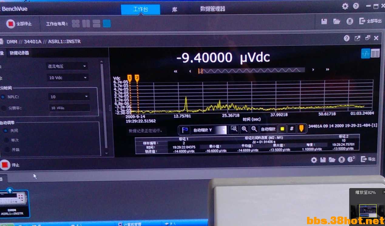

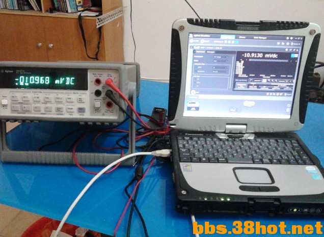

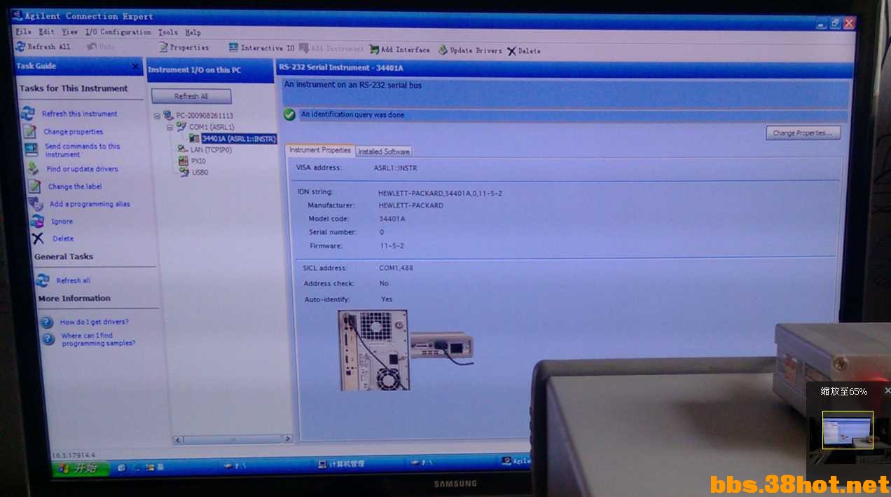

自己做了一根串口线联机玩了一会。挺好玩的。功能挺多的。
先装上这个IOLibSuite_16_3_17914最新版本的。
然后再装这个软件,看了一下说明可以在移动设备使用,苹果手机,安卓都支持。
在串口上搜找到这个型号的表,联机即可。波特率之类的参考之前的帖子。老生长谈的话题,就不在重复了。

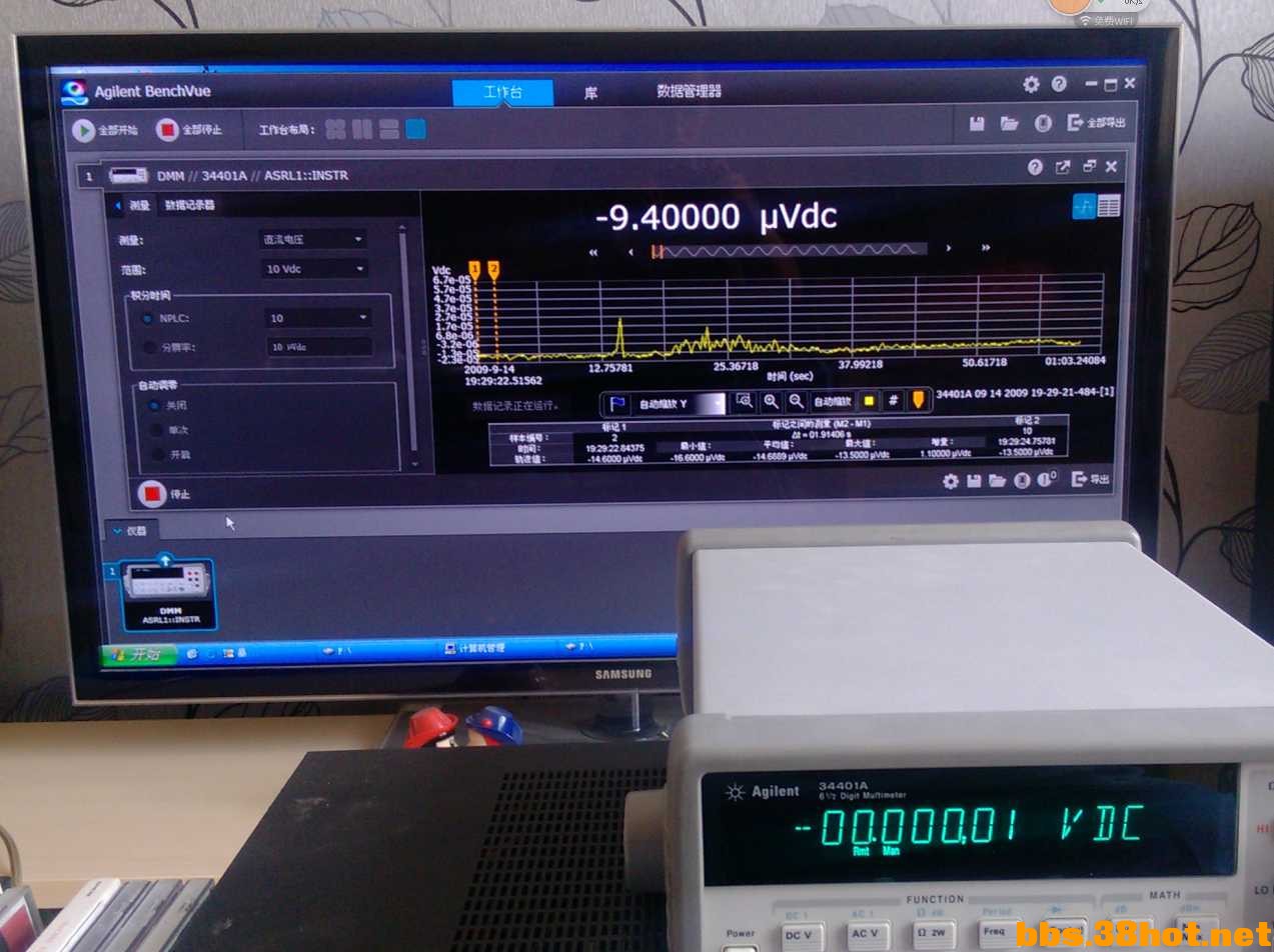

界面很漂亮。。
放大看看。
功能很多。。。研究了一会勉强会操作了。

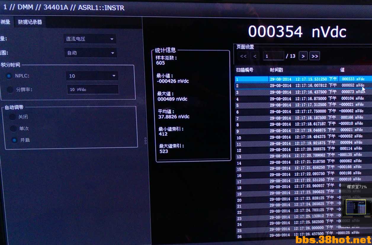

设置自动的时候默认uv。。

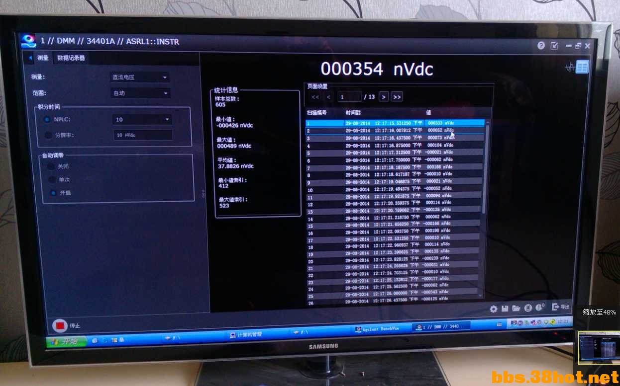

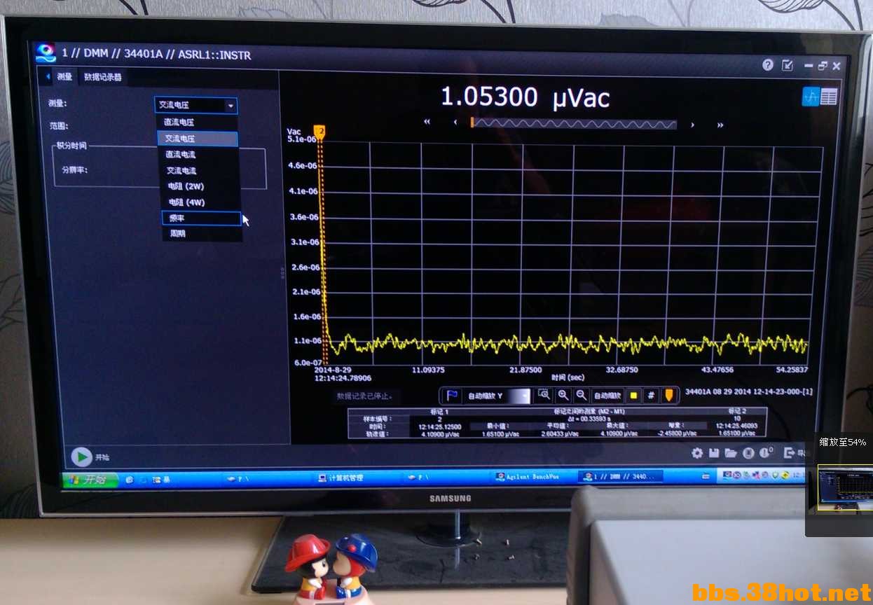

界面二文字
界面相当丰富也比较友好。不用看说明能操作。
 楼主| 发表于 2014-8-29 14:52:49 | 显示全部楼层
这是最低成本的联机方案。只需要动手做一根线就行。成本20块。
业余玩玩我看也差不多。不知道跟gpib用起来有多大区别。我只有线,没卡,就没法比较了。
发表于 2014-8-29 16:02:43 | 显示全部楼层
有点差别,我测试如果rs232不用光耦隔离的话,启动rs232输出,测量电压基准的值,最后一位数变化,如果加光耦隔离,变化小点。
不知道是34401启动输出串口,干扰到基准测量,还是电脑这边的串口干扰到测量

发表于 2014-8-29 17:04:47 | 显示全部楼层
usb转232不好用,有明显干扰,用原生或pci串口卡就没这个问题。
发表于 2014-8-29 19:39:52 | 显示全部楼层
就是主板原生rs232,
两边的rs232都产生了正负10负作用的信号电平,那边干扰到了测量就不知道了。
如果是新款网卡端口输出的,网卡端口电平这么低,不知道干扰小点

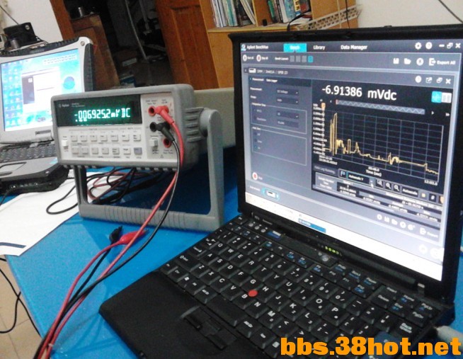

发表于 2014-12-26 08:51:00 | 显示全部楼层
业余玩玩我看也差不多。不知道跟gpib用起来 ...
我试了下,用CF18联上没有曲线但有数据,用另一台电脑就行 QQ图片20141226083929.jpg QQ图片20141225235834.jpg 是不是要调整什么呢
