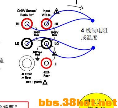

用34401a测温度怎么测。快速说明提到四线测试温度怎么操作
qq64608588
qq64608588
发表于 2014-8-29 09:54:09
这个是说明书里面的。
怎么测量温度呢。没看到具体说明
路人
路人
发表于 2014-8-29 10:14:36
应该是用四线的PT100吧
marshallemon
marshallemon
发表于 2014-8-29 11:49:42
关注一下,貌似34401没有温度档啊,貌似34410有,难道用电阻档测?
zca123
zca123
发表于 2014-8-29 12:48:10
一定是测电阻自己换算。34401的PC版软件都不带测温功能
