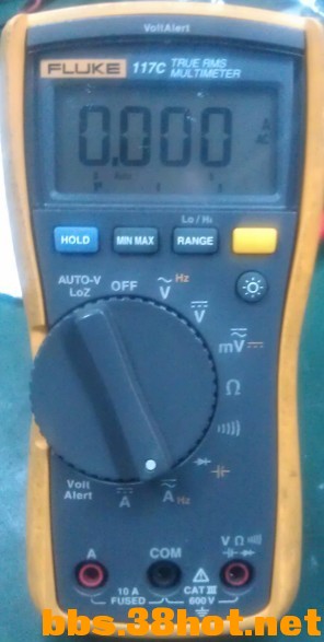

请教高手,FLUKE 117C电流档不能测试?如何修?

发表于 2014-8-28 10:02:56
有图有阵相,请高手帮忙,谢谢

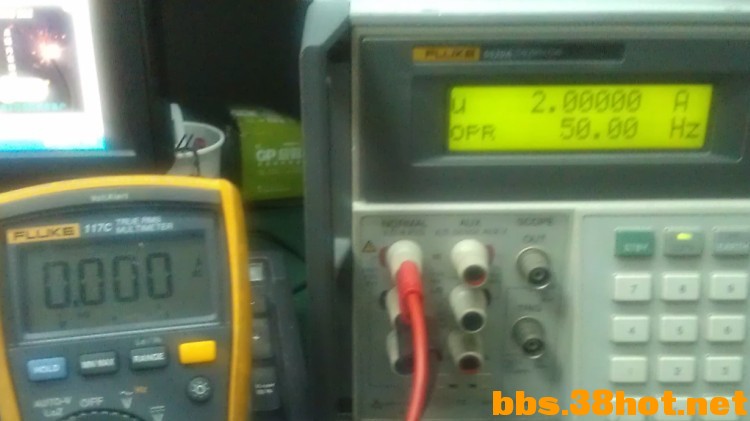

发表于 2014-8-28 11:15:35
shanghaizhulu 发表于 2014-8-28 10:02
有图有阵相,请高手帮忙,谢谢
校准仪很大气

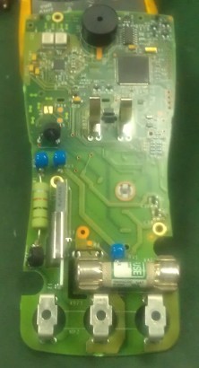

发表于 2014-8-28 13:43:05
U1有点麻烦。
shanghaizhulu
shanghaizhulu
发表于 2014-8-28 14:02:32
之前我修了个电源耗电的,是更换U1修好的
shanghaizhulu
shanghaizhulu
发表于 2014-8-28 14:12:20
但是这个是不是U1,我就不能确定,11楼说这个有点麻烦,我果断的买料,准备换下试试,谢谢la

发表于 2014-8-29 09:07:51
请补焊U1试试,应该问题不是很大,我怀疑U1脚有开焊!
shanghaizhulu
shanghaizhulu

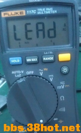

发表于 2014-9-3 14:15:41
我更换了U1鼓掌依旧,直流交流都不能测试,二极管档和交流档互换档位的瞬间会出现LEAD这样的换面,请教高手如何修复?

发表于 2014-9-3 14:34:07
是要重新校准吧

发表于 2014-9-4 22:08:50
如果出现有LEAD,就表示正常了,但只能一闪而过,不要一直出线就行

发表于 2014-9-5 08:52:32
我买回了U1芯片,已经修好了,
