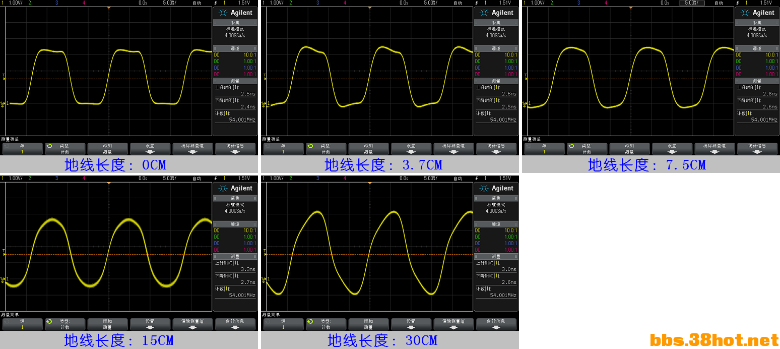

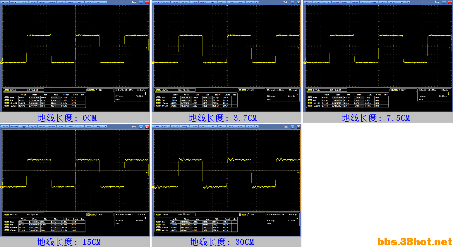

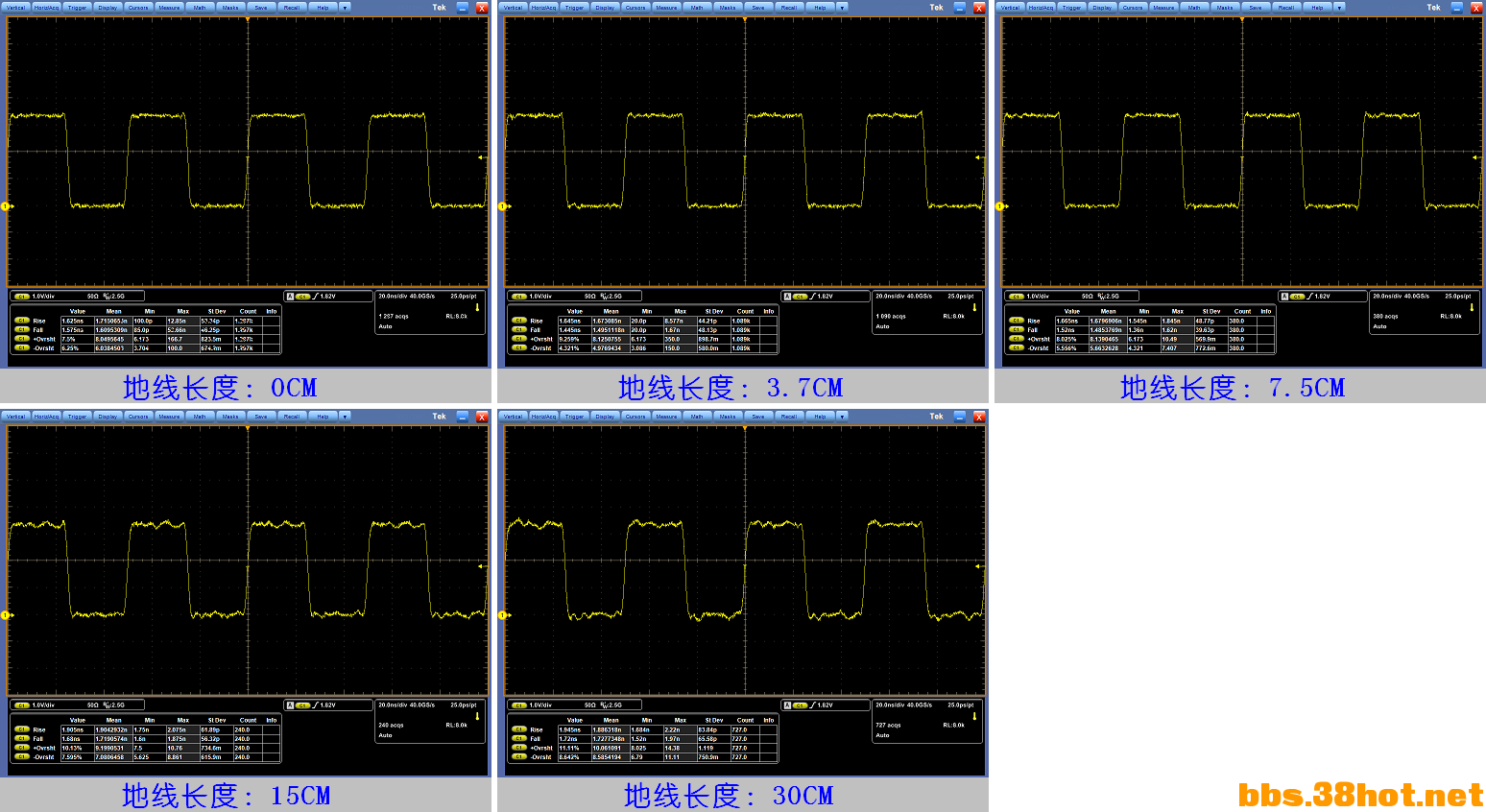

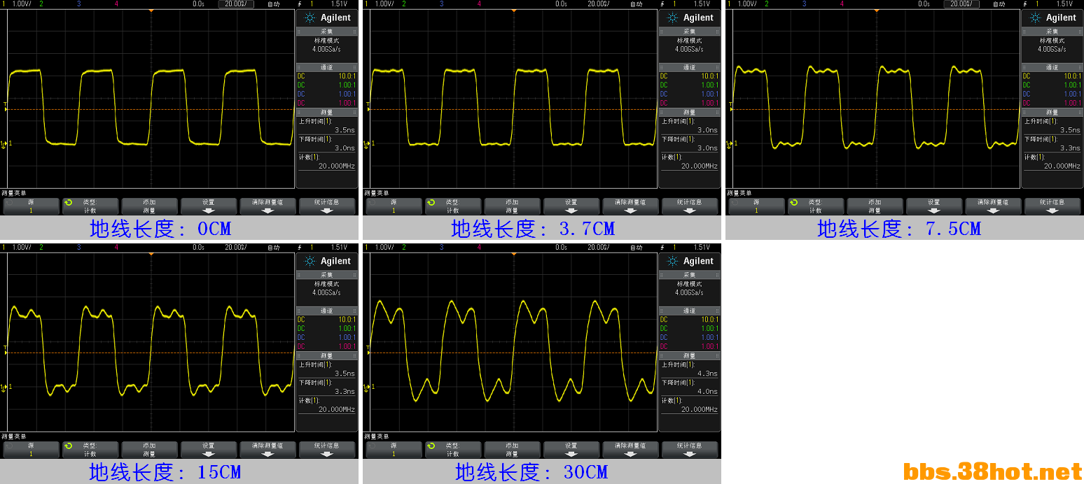

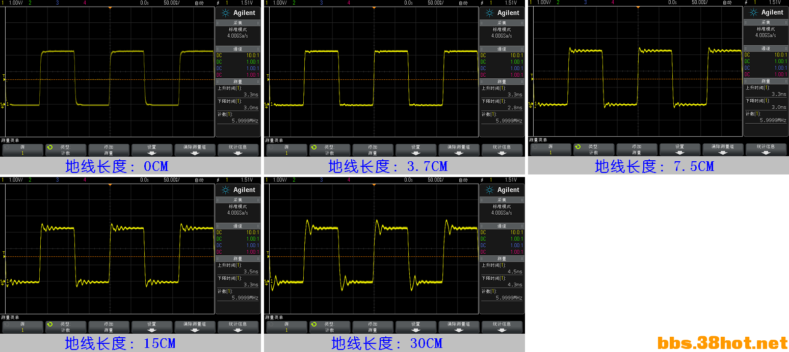

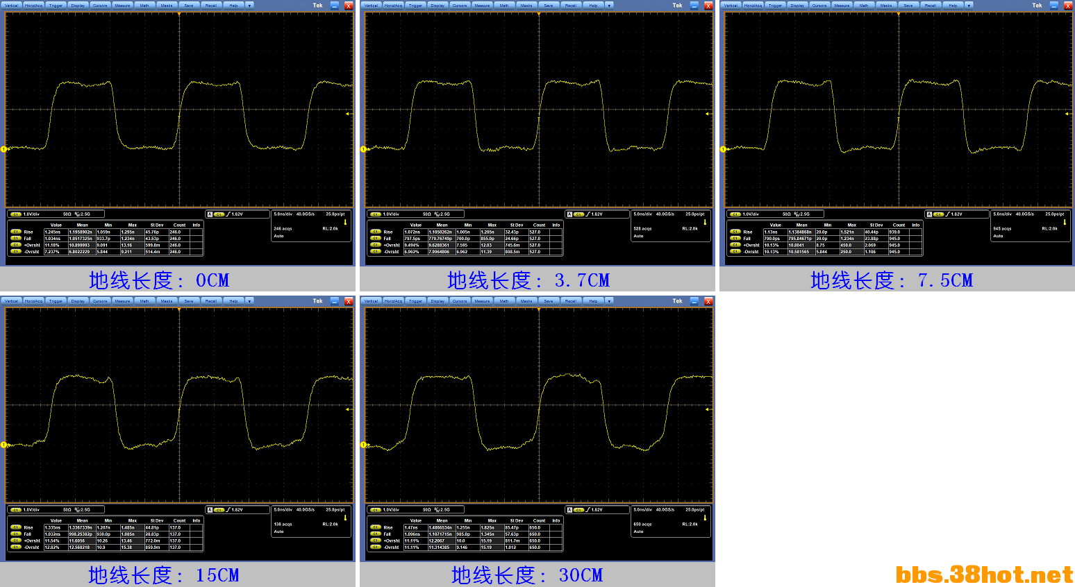

       首先,无源探头的效果和有源探头是没得比的,不然一只好的有源探头的价格不会比一台中低端示波器还贵。只可惜知道有源探头好用的人不多,所以二手的有源探头卖不起价。另外地线的影响很明显,尤其对于无源探头,很多500M探头的原装地线都有近10CM长,实际只要长于2CM的地线对无源探头的影响已经相当严重,相反,地线长短对的有源探头影响会少很多。
     拿一些之前做过实验的图片出来对比一下,测试对象是有源晶振,理论上是出方波的。用的无源探头是Agilent N2863A 理论带宽300M,有源探头是Tektronix TAP2500 理论带宽2.5G,对实验而言选用的示波器的带宽也是足够的。
      无源探头测量6M方波在不同地线长度下的图片:
      无源探头测量20M方波在不同地线长度下的图片:
      无源探头测量54M方波在不同地线长度下的图片:
      有源探头测量6M方波在不同地线长度下的图片:
      有源探头测量20M方波在不同地线长度下的图片:
      有源探头测量54M方波在不同地线长度下的图片:
     严重建议那些手头有高带宽示波器的坛友们不要被无源探头的理论带宽迷惑,尽量使用有源探头;不然徒有好机,也是浪费。

谢谢你的图,看来我得将无源探头给换成有源的。
以前就玩50M带宽的示波器,还没研究得这么深入,现在经过你的例子,明白了。
