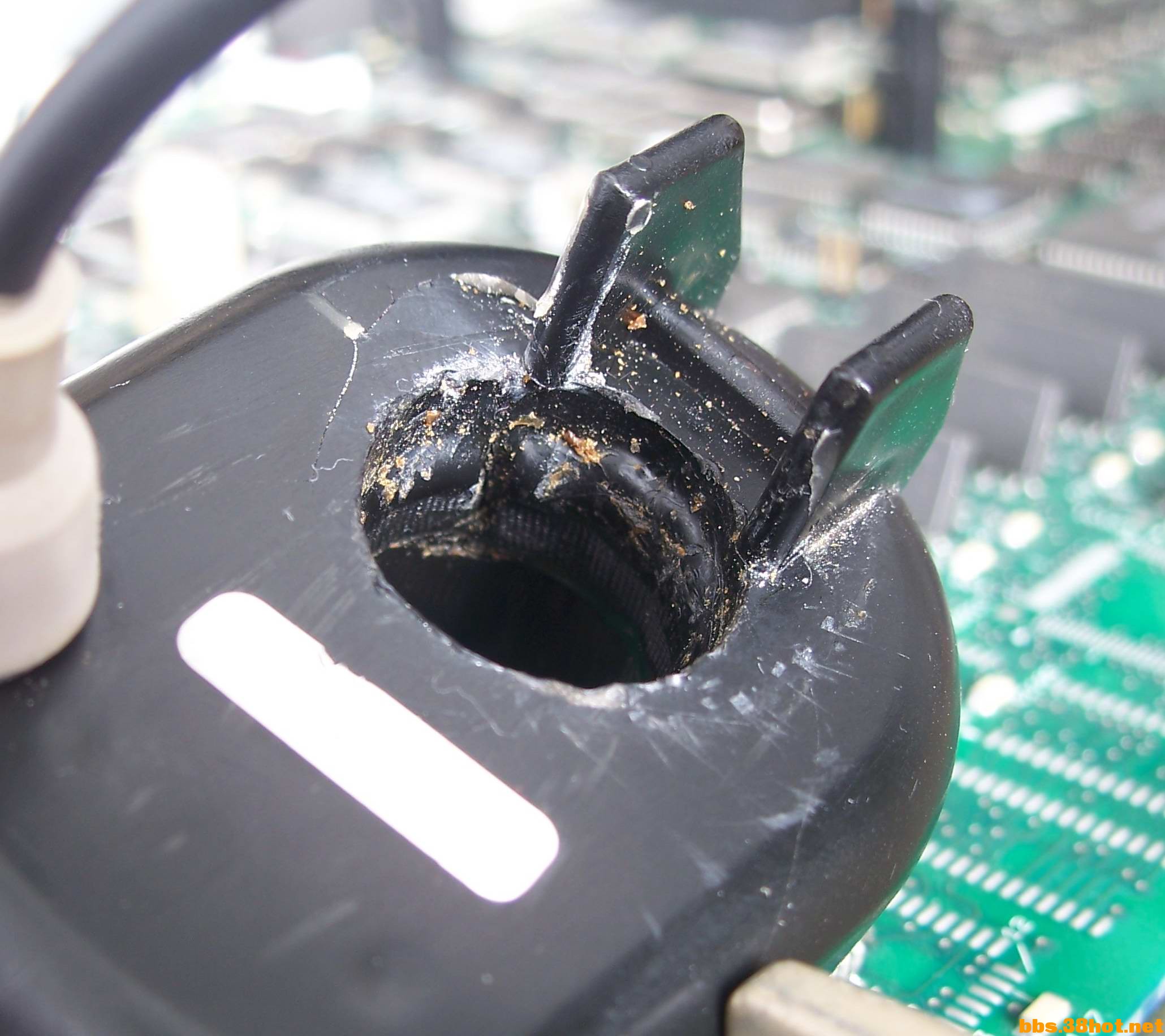

TDS520A的显示出了问题,网上一查通病,高压包匝间短路.
拆开机器,发现显示系统通过LM317将25V降到21V供电,故障是电压只有15了,电流却有2A,一会降到9V就完全不显示了,LM317过载了.用电源供电,电压20V电流有3A了,高压包行管温度很高,显示还是不好,高压包短路.

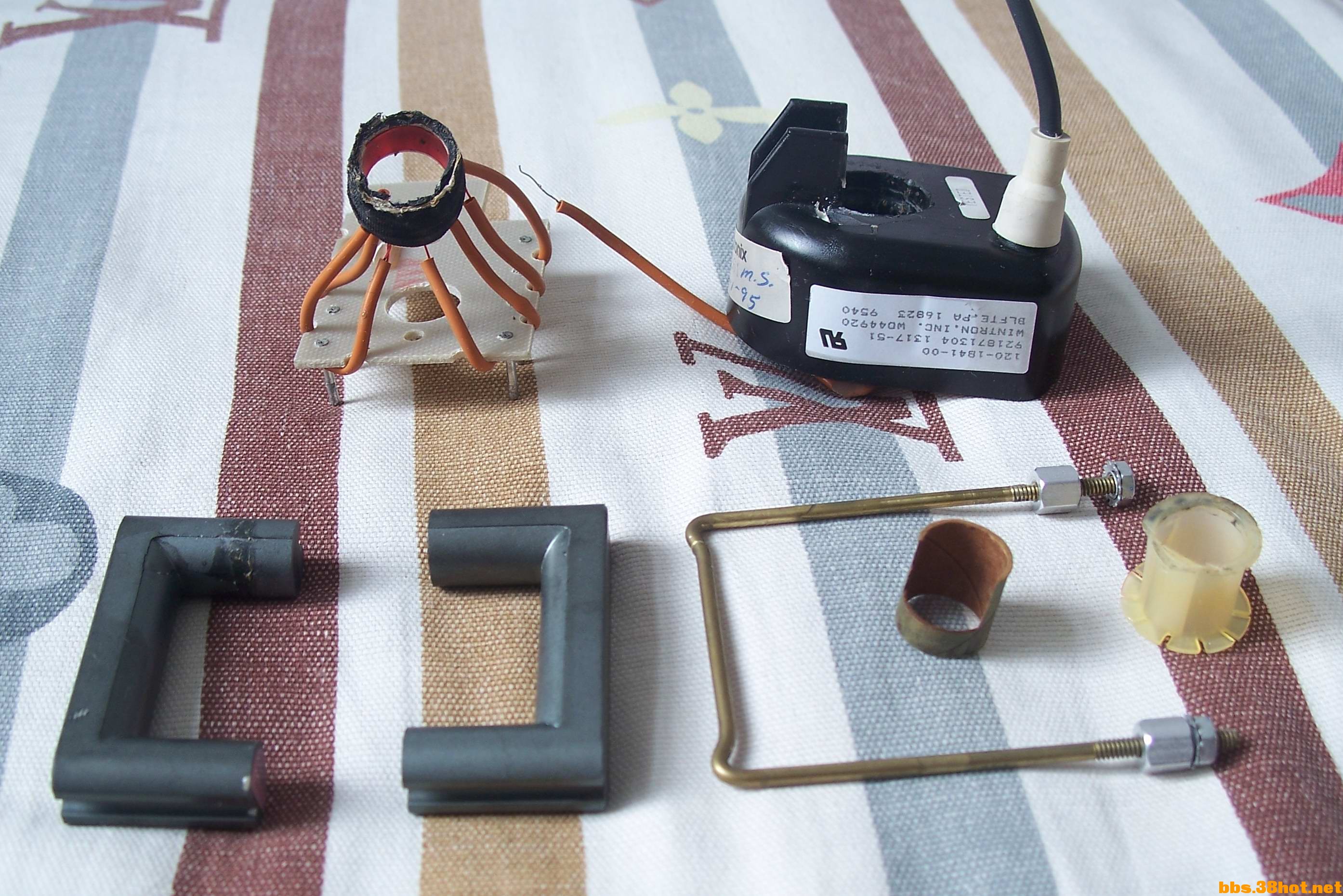

将高压包分解.

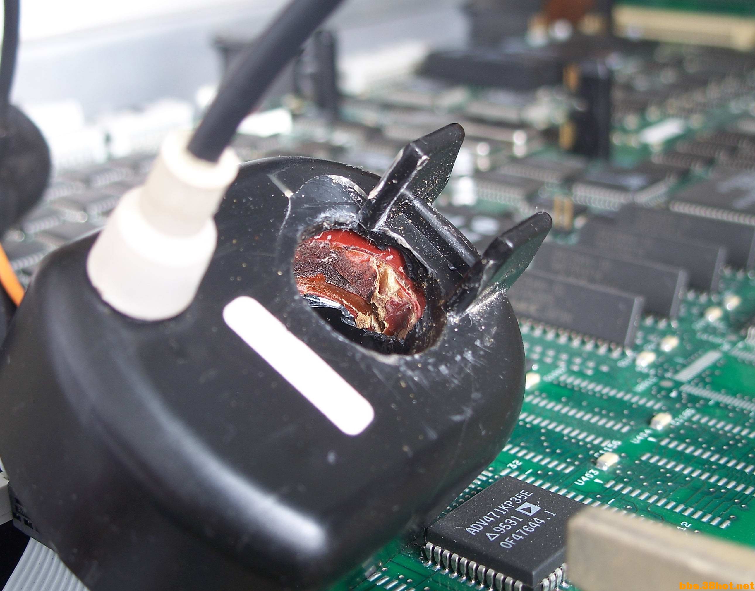

高压包高压线圈内侧
内侧融化变形鼓胀.
拆.
发现绝缘树脂高温变形,挤压线圈,然后短路.
原因大约是这个高压包明显和电视机的高压包不一样,上下很短,所以其低压高压线圈都很集中,不利散热,热量就很高,温度很高,外壳融化变形,树脂变形.

其实如果有个好的变压器厂家也能搞出来,就是内部短路了,弄不了了.
正在和厂家联系看看能不能想别的办法,我也和他们说了如果能用的话肯定还是有很多人需要的,通病了.
本来我是想把高压包割开看看,然后大体猜测出匝数,然后自己缠一个高压包放在原来的磁芯上,加上硅堆和电阻应该就可以用的,可惜电压有点高,绝缘估计不好办啊,自己的知识也有限,对于磁路更是一点不懂,估计连个同名端都要研究好几天.
