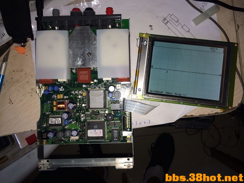

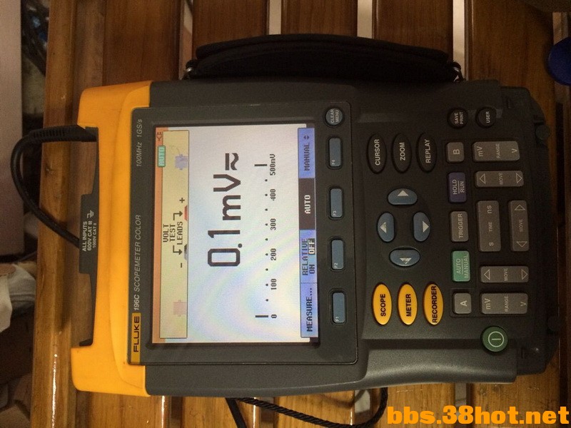

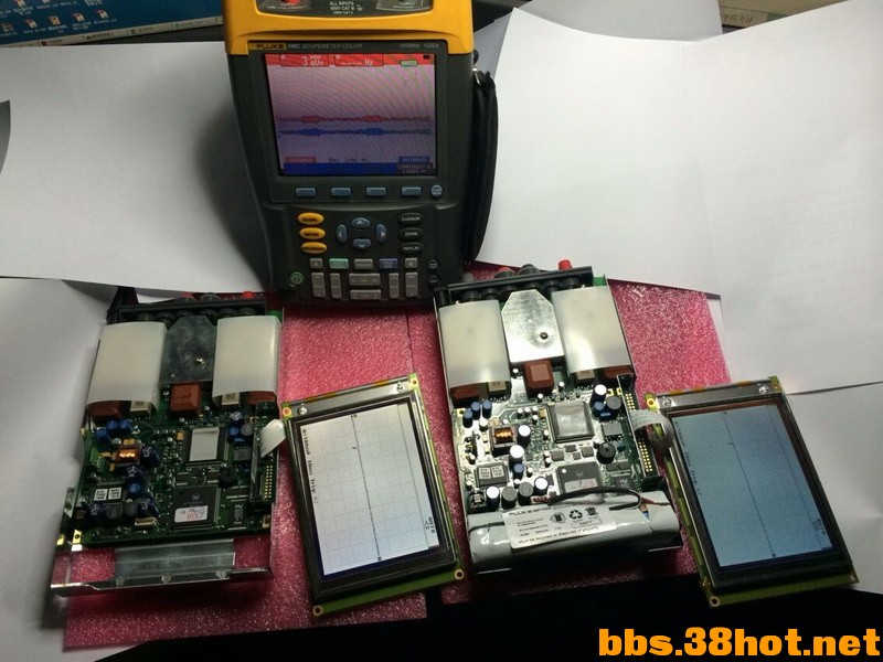

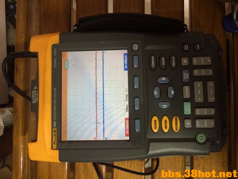

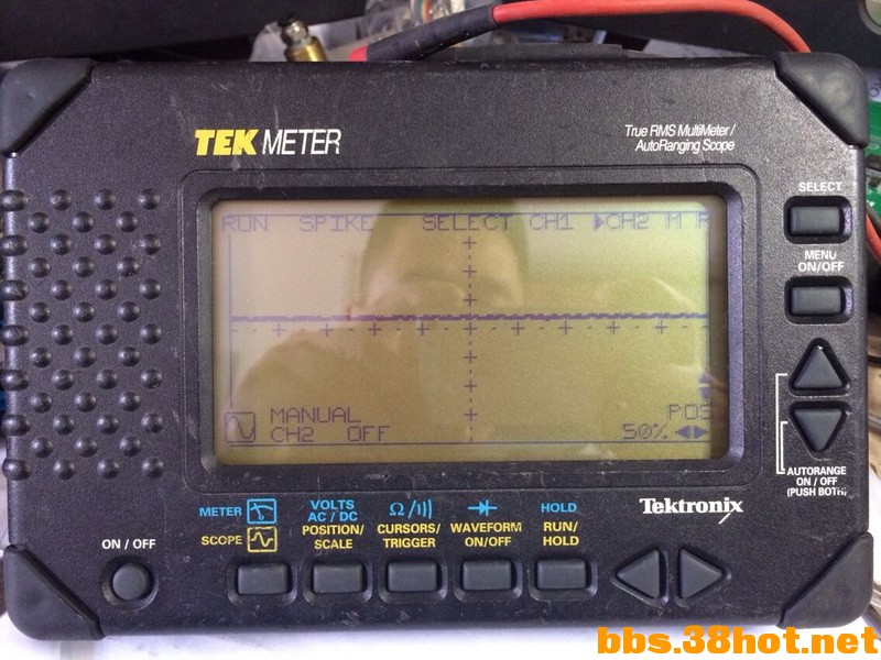

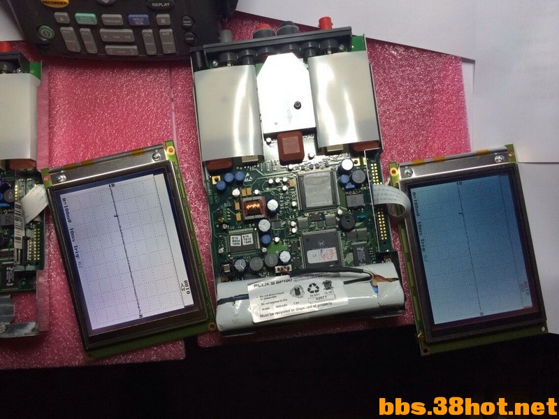

示波表分别是一台泰克和二套福禄克199.
维修详情请我们董事长跟帖,具体他维修的,我看在分我一台的情分下代他发图片
小声的说一句,董事长就是不怎么会发帖,就是一硬件狂。

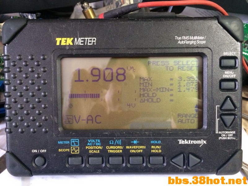

先上泰克的,原本故障都交易帖有

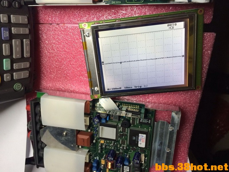

接下来是二台199

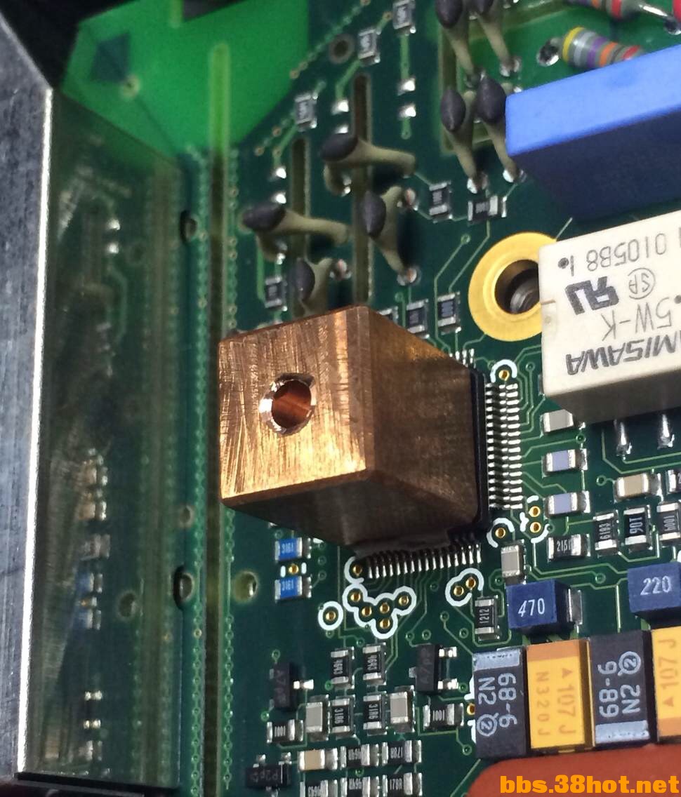

20140826221112.jpg 下面是加散热器的,仓库找到2个散热器

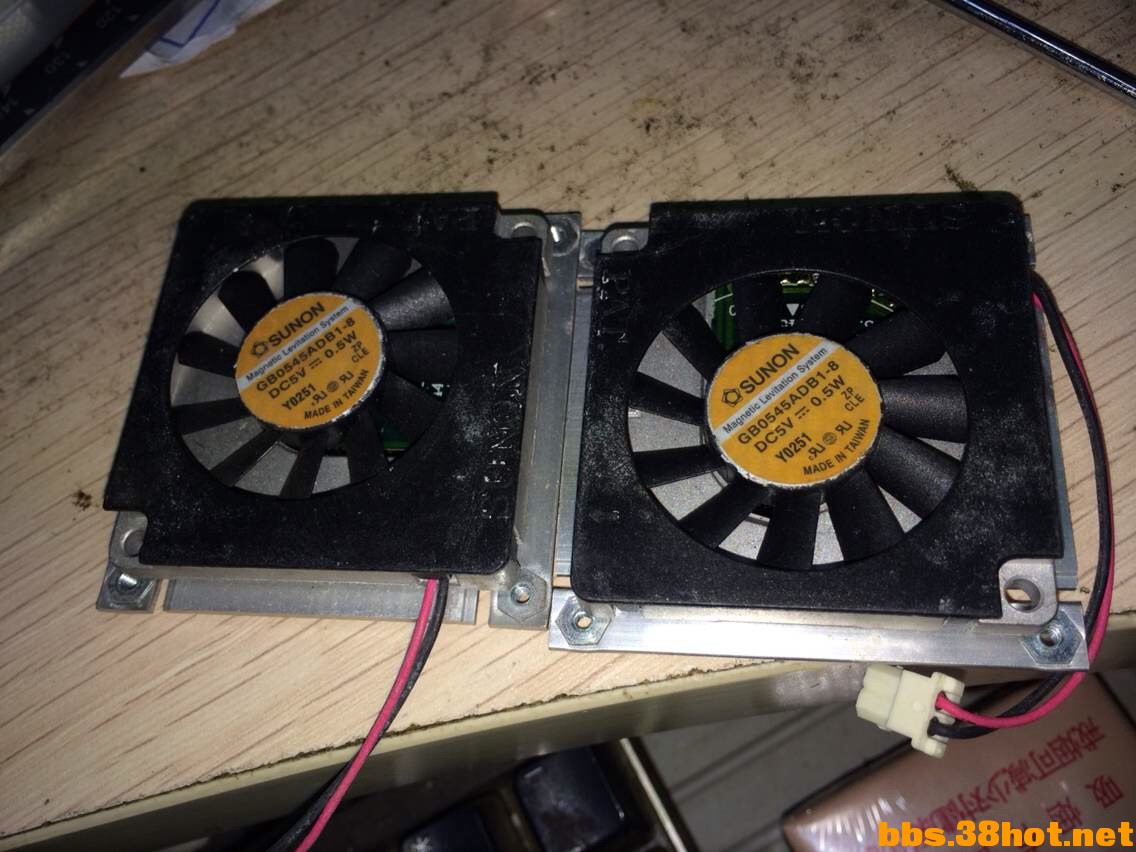

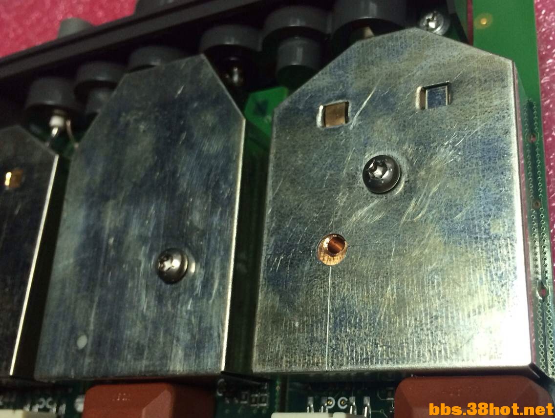

加工的铜柱,199这一款没风扇,加风扇
贴合效果

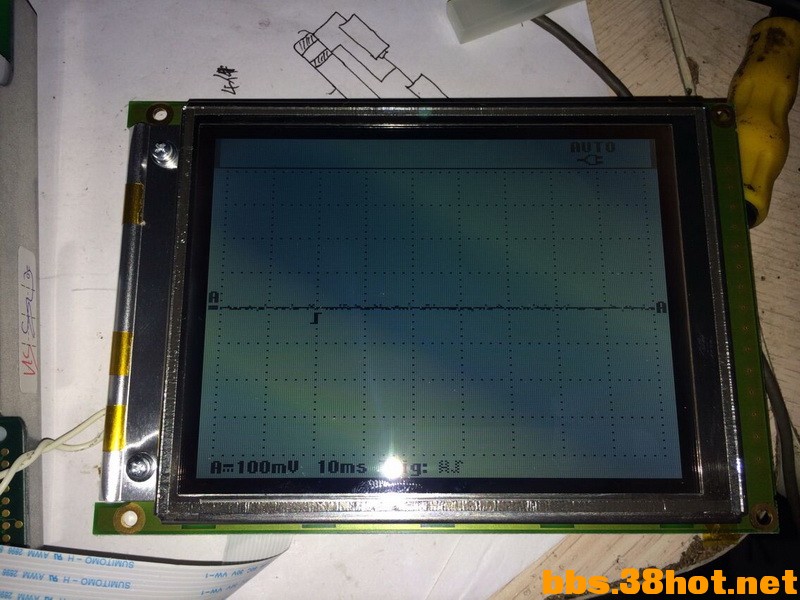

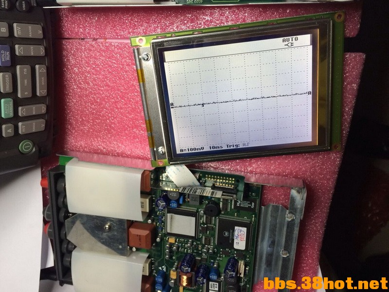

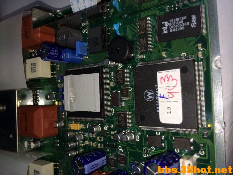

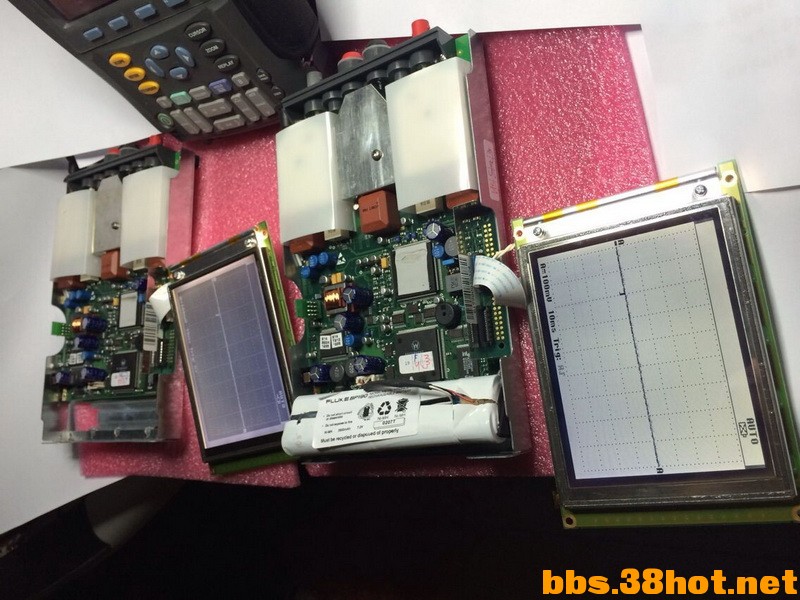

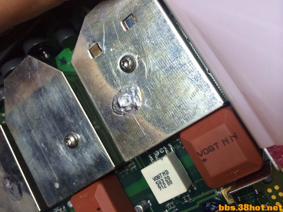

199系列有天生缺陷,第一是屏幕问题,这次收的199屏幕坏的,刚好董事长手上有二快替换上。第二199散热不行,现在董事长加工了铜的散热块散热,好多都是输入信号无显示波形的都是温度过高芯片老化的

199系列有天生缺陷,第一是屏幕问题,这次收的199屏幕坏的,刚好董事长手上有二快替换上。第二199散热不行, ...
呵呵,还漏了按键失灵的问题。想看看董事长是怎么样加工铜散热块,给哪个IC散热,也好给我的199搞下,以防不测。

哈哈,他是高手超能折腾,他看上了,叫我马上拍了支付的

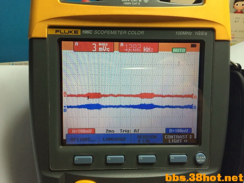

看图,199只显示了A通道,B通道正常吗?

主要有好几块199的主板,本来没事干准备找个盒子改成大屏的台式机,所以我维修经验。

哈哈,是的呀,需要处理显示屏和更换通道芯片,199通道芯片超会坏,主要由于散热不良过热引起老化的
