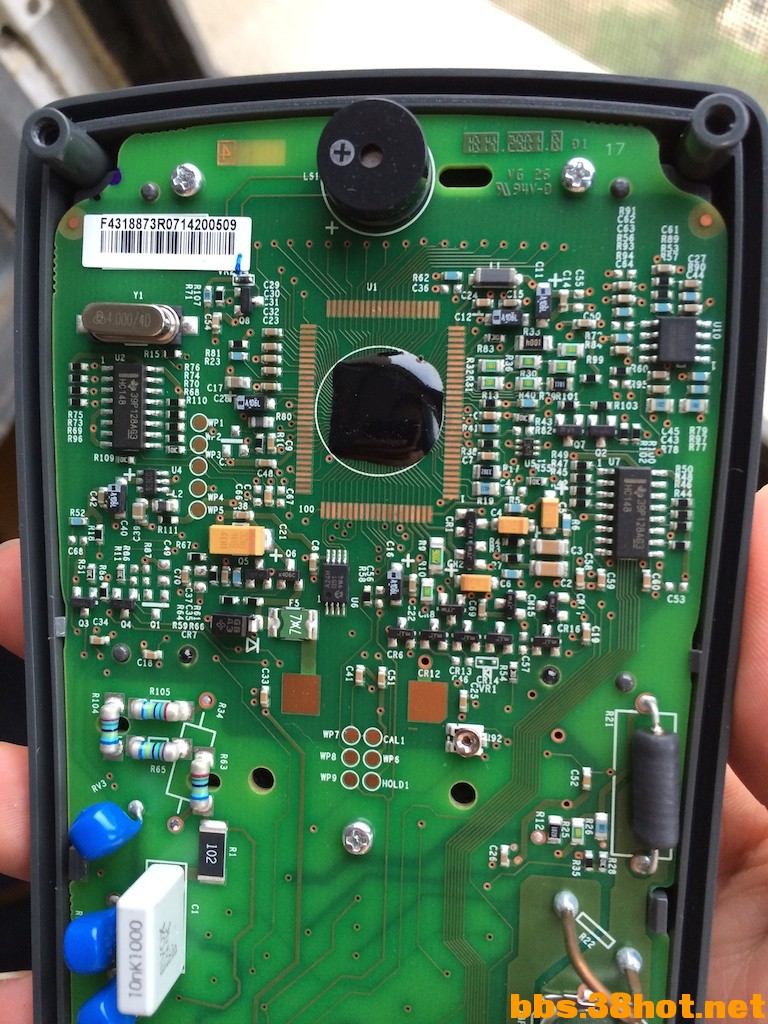

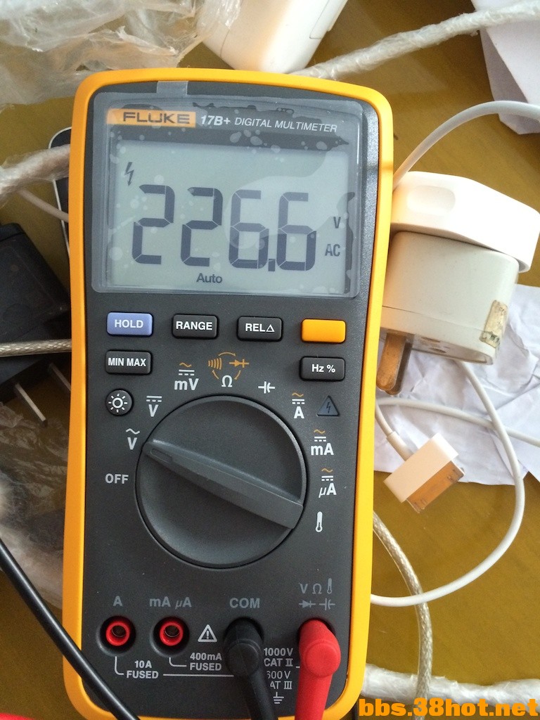

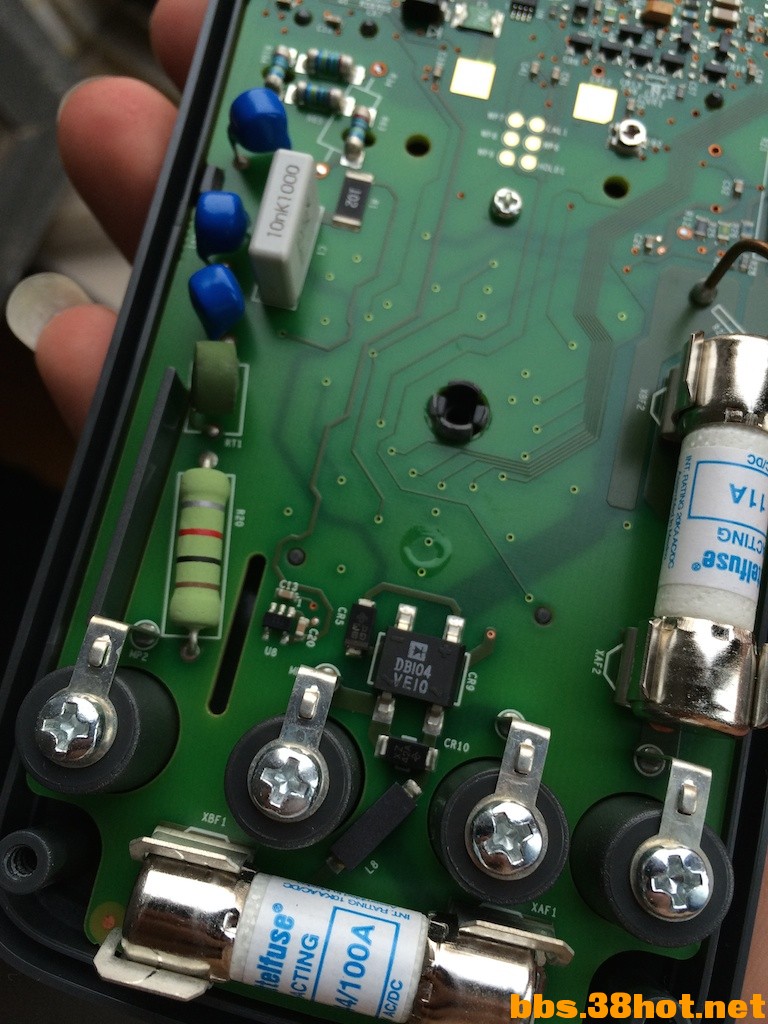

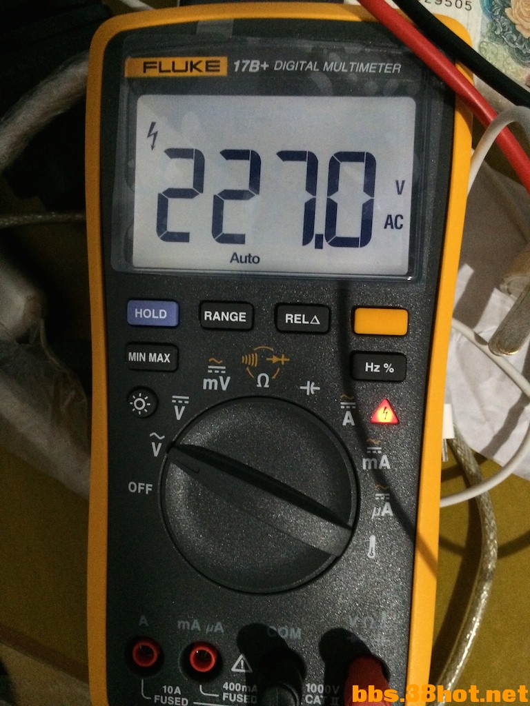

供电局订购了五十台17b+
开箱检查。表基本都没问题。但是17b+有个新功能是高压警示。。。
测量高电压。指示灯亮。就这么个功能
五十台表有六台灯不亮。初次之外表读数都有相差
感觉这表现在还有不少的bug,,,,休眠无法自动唤醒。
同样的测试环境,,读数都不同。不过有的基本没区别
虽然是牛屎芯片,做工还是一贯福禄克水准
想起去年我从美国发来的六十多台289,测试数字基本都一样。一致性好的惊讶。一份钱一分货
 楼主| 发表于 2014-8-25 19:41:58 | 显示全部楼层
灯不亮的表拆开看了竟然是led灯泡掉了脱焊。估计是工厂装配。按键橡胶给蹭掉了

发表于 2014-8-25 20:49:12 | 显示全部楼层
你肯定测得市电  那样不行的  你要用标准源来测试
 楼主| 发表于 2014-8-25 20:50:46 | 显示全部楼层
都是同时链的市电、
发表于 2014-8-25 20:52:06 | 显示全部楼层
313909227 发表于 2014-8-25 20:50
都是同时链的市电、
那样一样是不准的  最好用交流标准源测试
