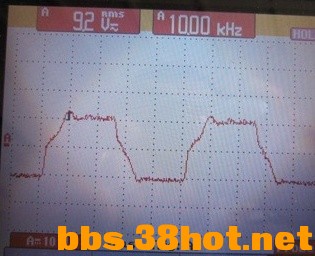

在网上看见一个测试电子管功放的方波图,10KHz方波上升沿严重变形,诚心求教,这样的方波,不知是啥原因造成的变形,是否会影响频响?先谢!

正常 铁芯的变压器那么高频率能不变形吗

高频特性不好,上升沿含有很丰富的高次谐波,被过滤了

线间耦合问题,和难题

对于功放来说,频响到20K就行了。
要输出10K看起来很方的方波,频响之少要100K吧!

我感到主要原因是变压器铁芯涡损,如果把铁芯换成铁淦氧,铁淦氧的涡损失小10KHz方波的波形可以大大改善,但是因为导磁率低,低频率的传输效率就变差了,只能根据需要取舍.
