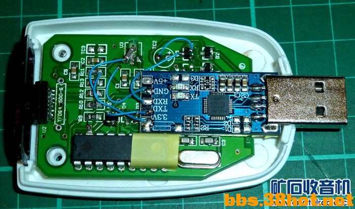

已经安装上面朋友链接的说明改造好了,实践说明 89IV和289的数据线不能通用,把改造方法转过来吧,给需要的坛友参考
我用的是FT232,烧固件的时候把TX RX反向就可以了,不需要加管子

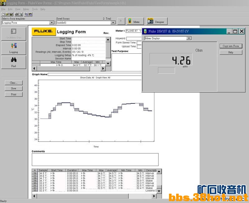

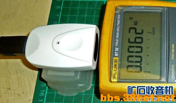

Fluke 87-IV 雖然在外觀上與 Fluke 187/189 十分相似, 但我發覺原來大家的數據線是並不通用的.
經過研究後, 發現:
Fluke 97 Scopemeter and Fluke 187/189 是使用 RS-232 標準
Fluke 87-IV / 89-IV 是使用 IrDA 標準

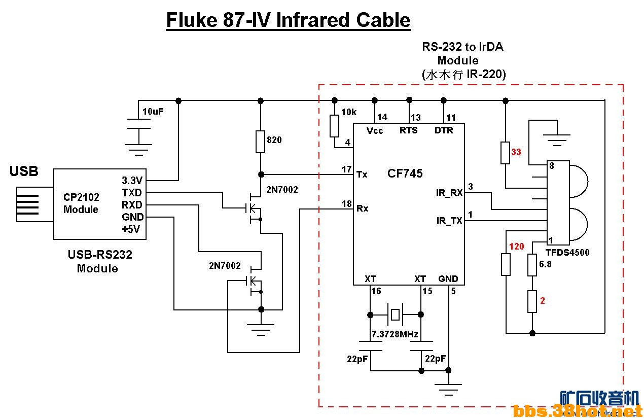

Fluke 87-IV的數據線, 必須找到一個轉換器能支援 IrDA RAW data (9600bps). 在網上, 剛好發現有一個RS-232轉IrDA並支援9600bps RAW data, 另加一個USB轉RS-232的轉換器就能達成 Fluke 87-IV USB 數據線.
[size=0.83em]2011-10-10 01:22 上传
下载附件 [size=0.83em](98.43 KB)
由於, CP2102轉換器是Active High, 而RS-232-to-IrDA轉換器就是Active Low, 我加了二粒MOSFET (2N7002)令他們配合.
要注意的地方是:
那TFDS4500收發器由原本運作於5V, 改為3.3V, 所以需要將部分的電阻阻值降低 (紅色的那3個)
