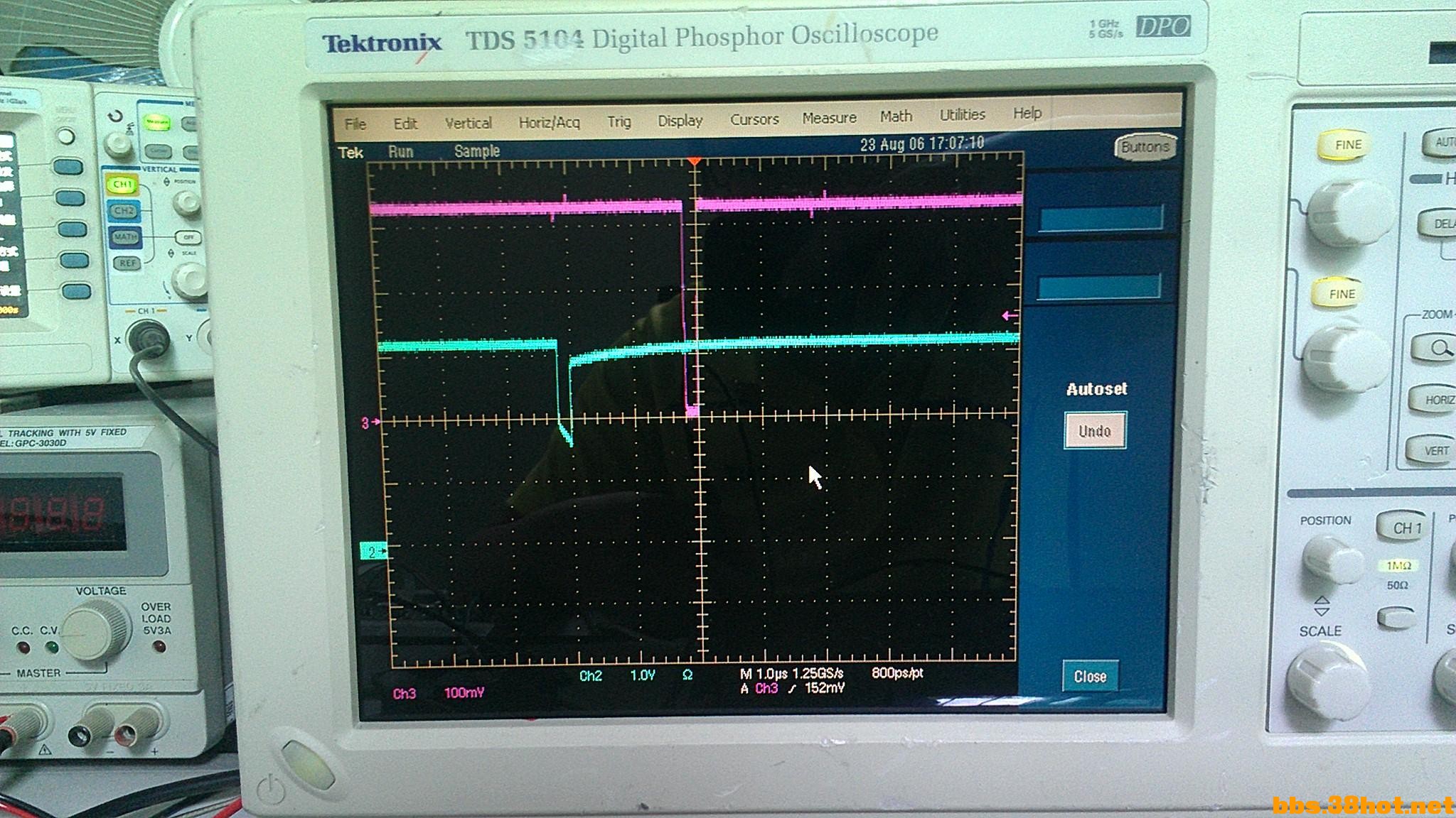

如图,红色的线是无源探头测试到的情况,蓝色的是有源探头测到的情况。两个信号的输出阻抗一样,频率和脉冲宽度一样,只有相位不一样。
其中,无源的那个比较接近真实情况。而有源的差距就比较明显了。
而这两个探头,测标准信号都基本没有问题。
示波器型号是TDS5104,探头是P6245.

有源探头是不需要做频率补偿的,调整盒里的电位器是调偏移的,不应该乱动。这个信号对6245应该没任何问题,看样子似探头出问题了。先例行检查地线有没松脱断裂,如果没有就量一下调整盒里面输出到探头的红蓝白三根线有没正负5V和一个接近0V的电压,如果都正常就只能检查探头前端。6245的FET部分不太容易有故障,除非是高压打坏,但是探头尖的透明塑料壳容易裂开,造成针尖套管和FET陶瓷基板间的导电棉接触不好。楼主可以试试用力压压透明壳和针尖套管试试。

做这种对比时,先要把示波器两个通道的参数调整一致了,你的机器就不一致。CH2是1V/50Ω,CH3是100m V/1MΩ,在不同输入阻抗的情况下,示波器各通道之间的相位差是无法保障的。
示波器的输入阻抗就是探头的负载。同样道理,对于不同的负载情况,探头的频率特性也是有相当大的区别的。
一般探头的频率特性都是依据高输出阻抗而言的,如果示波器输入端是50Ω的负载,则无法保障。

这个我说明一下,因为一个探头是有源,一个是无源,所以阻抗肯定不一样。
另外,1V还是100mv,那个,是因为无源探头使用的是1X衰减,准备调成10X,但是在示波器里面没找到调的地方,只有调伏/格来讲究波形,就成了这个样子了。

泰克的有源探头都是50欧输出的,插上示波器后,示波器会自动识别并调整为50欧输入。这点没有问题。

楼上有谈到负载效应。这点确实要注意,10x探头的对电路的负载通常是10M欧,6245则是1M欧,如果楼主的待测信号本身阻抗很高的话,可能会被1M的电阻下拉变形,不妨在无源探头的针尖和地间人为并一个1M电阻再测,看看是不是出了和有源探头一致的波形。

这个我觉得不是原因,因为信号源来自FPGA,引脚输出电流可以到5ma,中间只串了个22偶电阻,所以信号源的阻抗是很低的。而1M的负载,基本可以认为不会对其造成影响。

无源探头在X1档位上带宽是很窄的,一般只有40K左右。要精确测量信号波形,必须设置在X10档位上,这时,探头的输出阻抗是1MΩ,输入阻抗是10MΩ,对信号影响最小。使用前,还要用方波校准探头的频率特性,保证探头的线性程度。
探头的引线长度会对信号产生延时,频率较高时也是必须考虑的因素。
示波器内对同一公司生产的探头有自动测量机制,根据不同的探头,自动设置为X1、X10或X100,无需专门设置。输入阻抗均为1MΩ。
你测量波形显示的波形,两个通道波形出现相位差,因为使用了不同的探头,无法根据这个波形就断定那个超前,哪个滞后。在测量脉冲序列时,延迟太多的波形会造成超前的假象。

波形的相位差,是我fpga软件控制的,而不是因为探头造成的,这点可以肯定。
另外,无源的那个探头是我用的普源示波器的50M探头,因为探头设置成为10X后,示波器上显示的波形幅值很小,所以调到了100mv来显示,这个也应该不是问题的关键。

首先 如果CH1的比率是对的话,CH2就是错的,因为两个通道的幅度差10倍

6245规格里面的衰减比例是固定X10的,所以你这个示波器认出来是X1的肯定不对,另外规格书里面的动态范围是+/-8V,所以测你这个300mV的信号应该是没有任何问题的

呵呵,估计你看反了,p6245那个探头的高电平赋值是对的,问题是下降沿没有降到底。示波器认到1x得那个是普源示波器的无源探头,因为没有通信,认错了也不怪。只是波形除赋值外,是非常接近正常值的。
