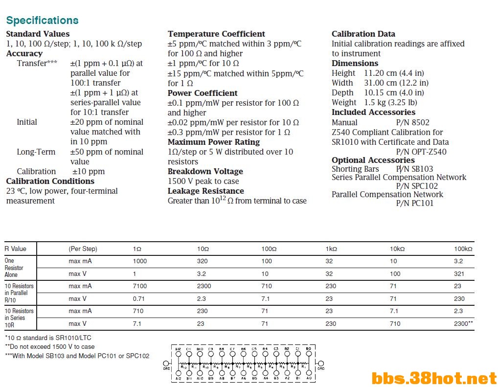

哈蒙电阻 ESI SR1010说明书中有一项,功率系数,0.1ppm/mw,哪位朋友能解释一下,这好像太玄吧?而分压器的指标是0.1ppm/w。

两种不同的东西,哈蒙是电阻转移用的,实物你也看到了,都是小精密电阻,基本是无法承受功率的。
分压器本身就是可以接高电压的,电阻功率也比较大,用法也不一样,只要电阻的温度系数一致性好,功率的影响会非常小。
