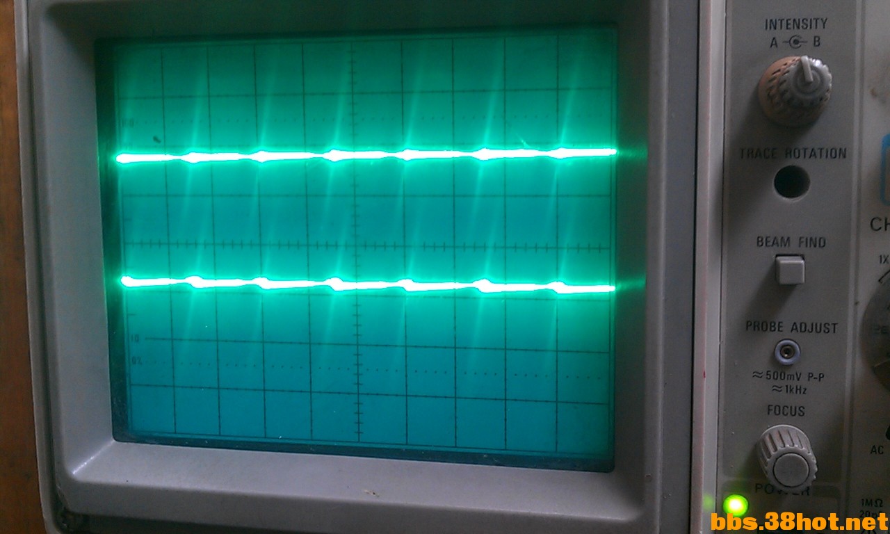

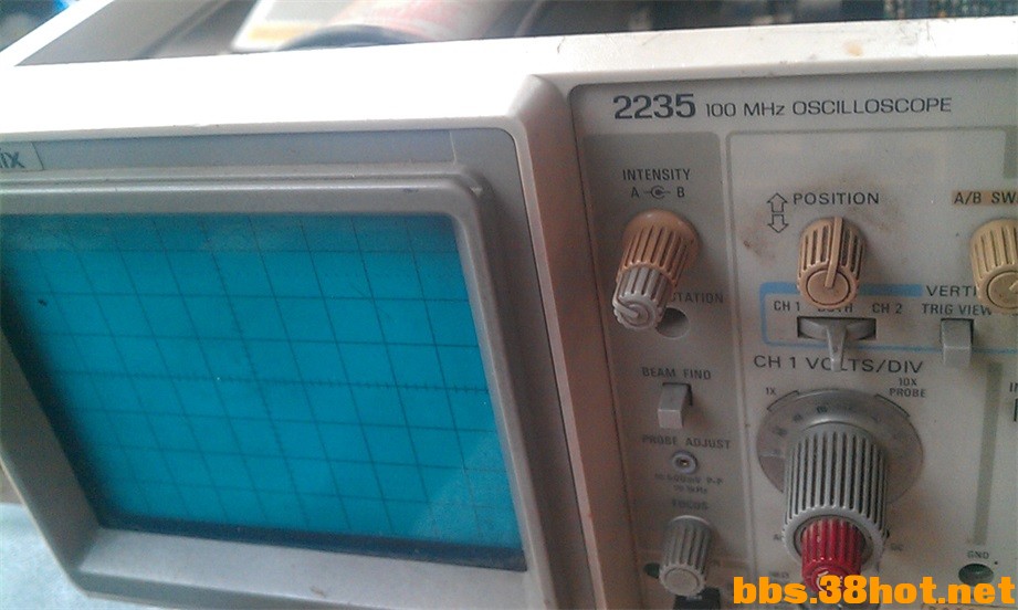

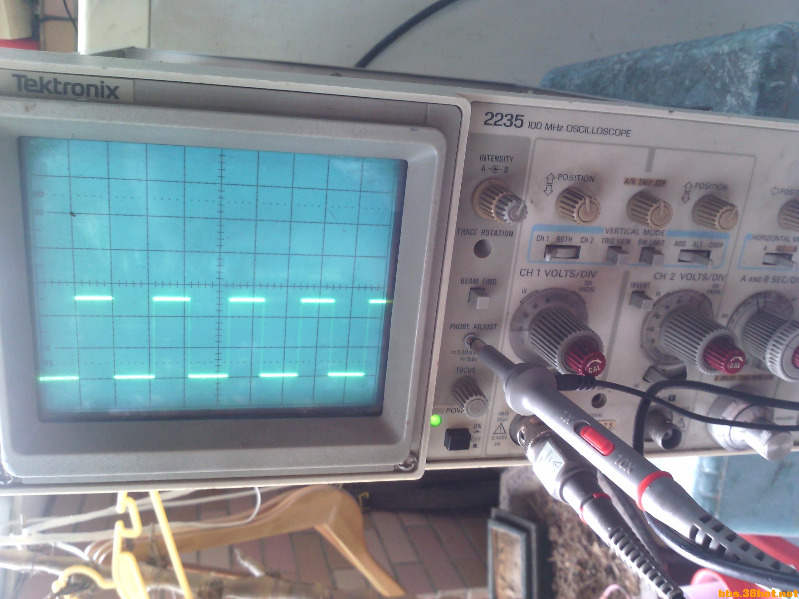

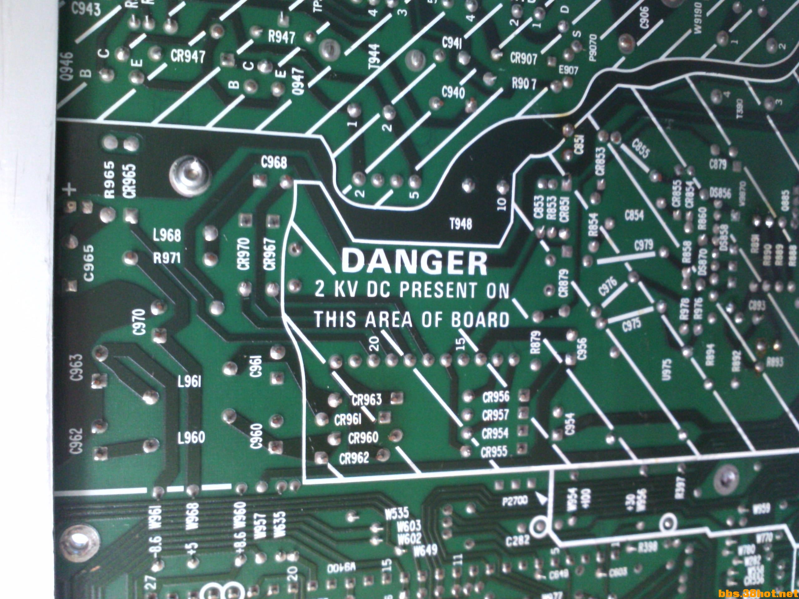

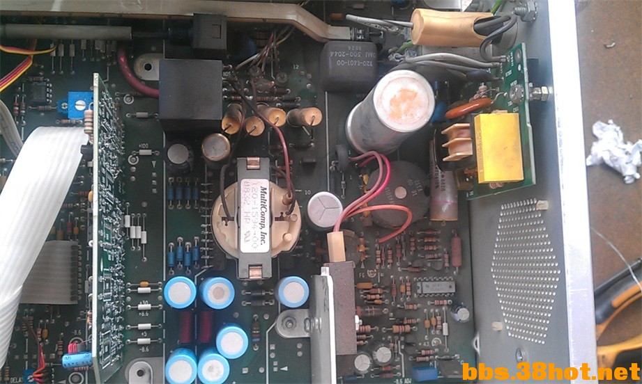

tek 2235 在当地一垃圾市场逛 敬畏tek威名 而且是100m模拟机  250羊得到.上面铭牌显示应该研究所淘汰的,看生产日期是88年 二十几年机 成色好亮度清晰.故障如图: IMAG0337.jpg IMAG0334.jpg

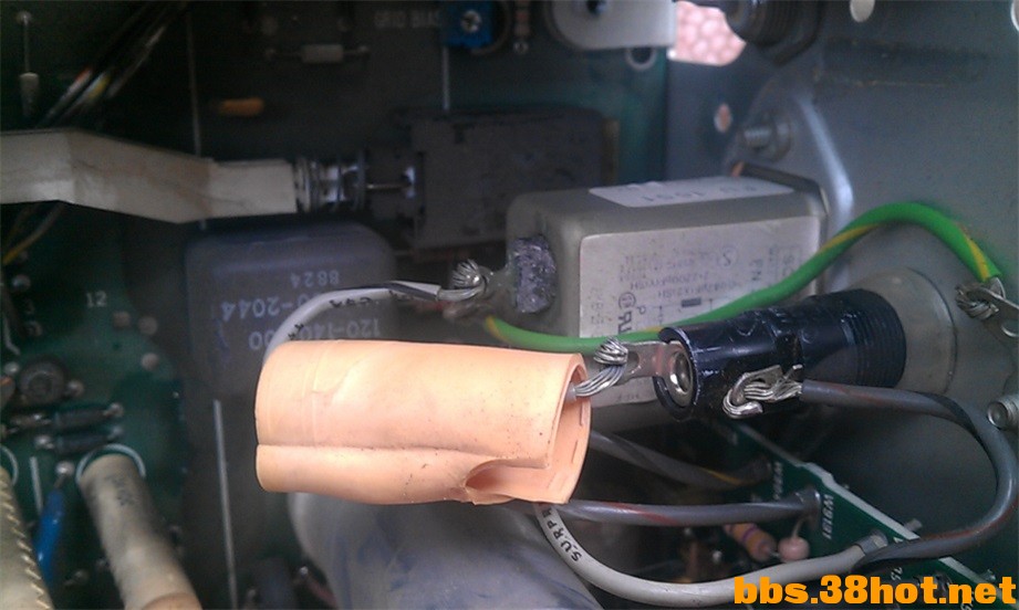

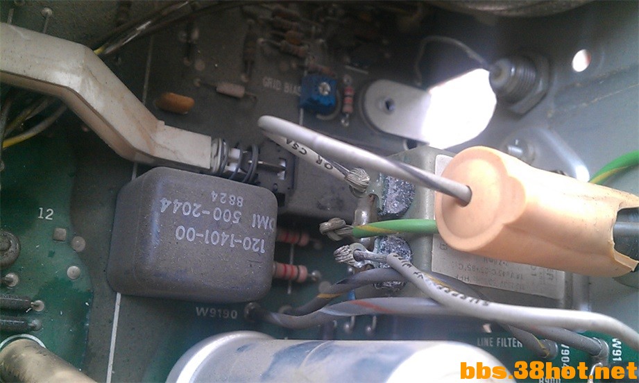

仪器方面小的知道不能像家用电器样一个个零件怀疑换,不敢乱动,胡乱拆修结果肯定悲剧。看论坛说都是电源部分电容器坏纹波大,还有一说是安规Y电容器坏, 拆开电源部分的屏蔽金属盒,见220v进线处都不焊接的,包括保险丝座 .扭上去的 !?而且只有一圈不到!接触肯定有问题!高科技组成的一部分? 不能理解 看是冷压工艺,但目测接触肯定有问题.日久氧化打火痕迹,自作主张锡焊,蛮以为好了,

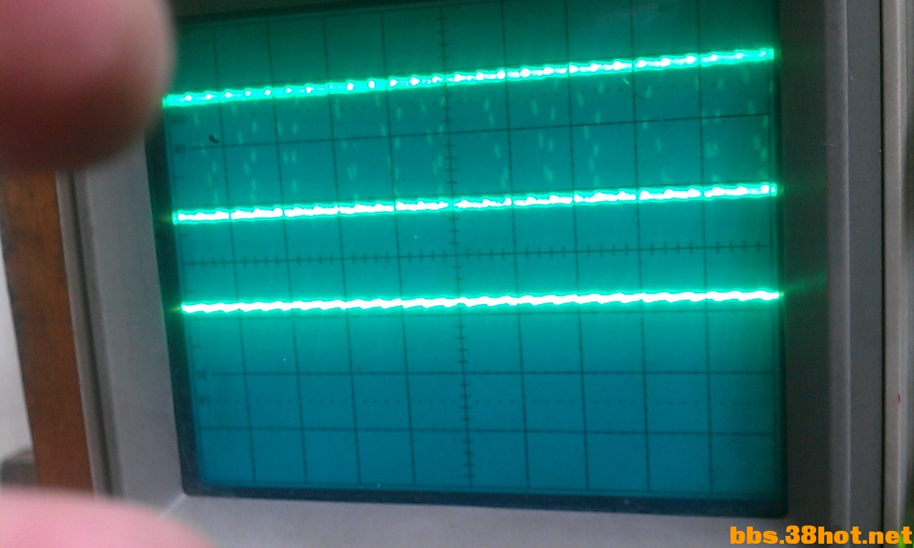

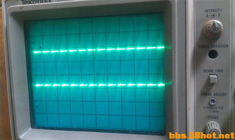

不连续的扫描线.(而且还是通道输入打到接地档)
扫描加大图
自测量校准0.5v方波信号图
根本看不见方波竖下来的部分 看见是V字 干扰严重
复原装上屏蔽盒 故障一样.打击巨大不予言表 苦恼中.......估计还是电源部分.外观看都无异样.现求救维修方法思路于论坛高人.感谢!

发表于 2014-8-21 20:44:33 | 显示全部楼层
看你这机器应该是被动过了  还有 电源滤波器输出部分的电源线是焊接的 不是就那样搭在上面的
 楼主| 发表于 2014-8-21 22:03:05 | 显示全部楼层
应该没有动过 220V滤波输入座是schaffner的 和保险丝座应该都原装的  没有焊接. 如果是更换过的此人没有这么无聊 .随意买个能用的安上就成 包括线材长度都有一定余量 岁月痕迹明显 肯定不是更换过的.

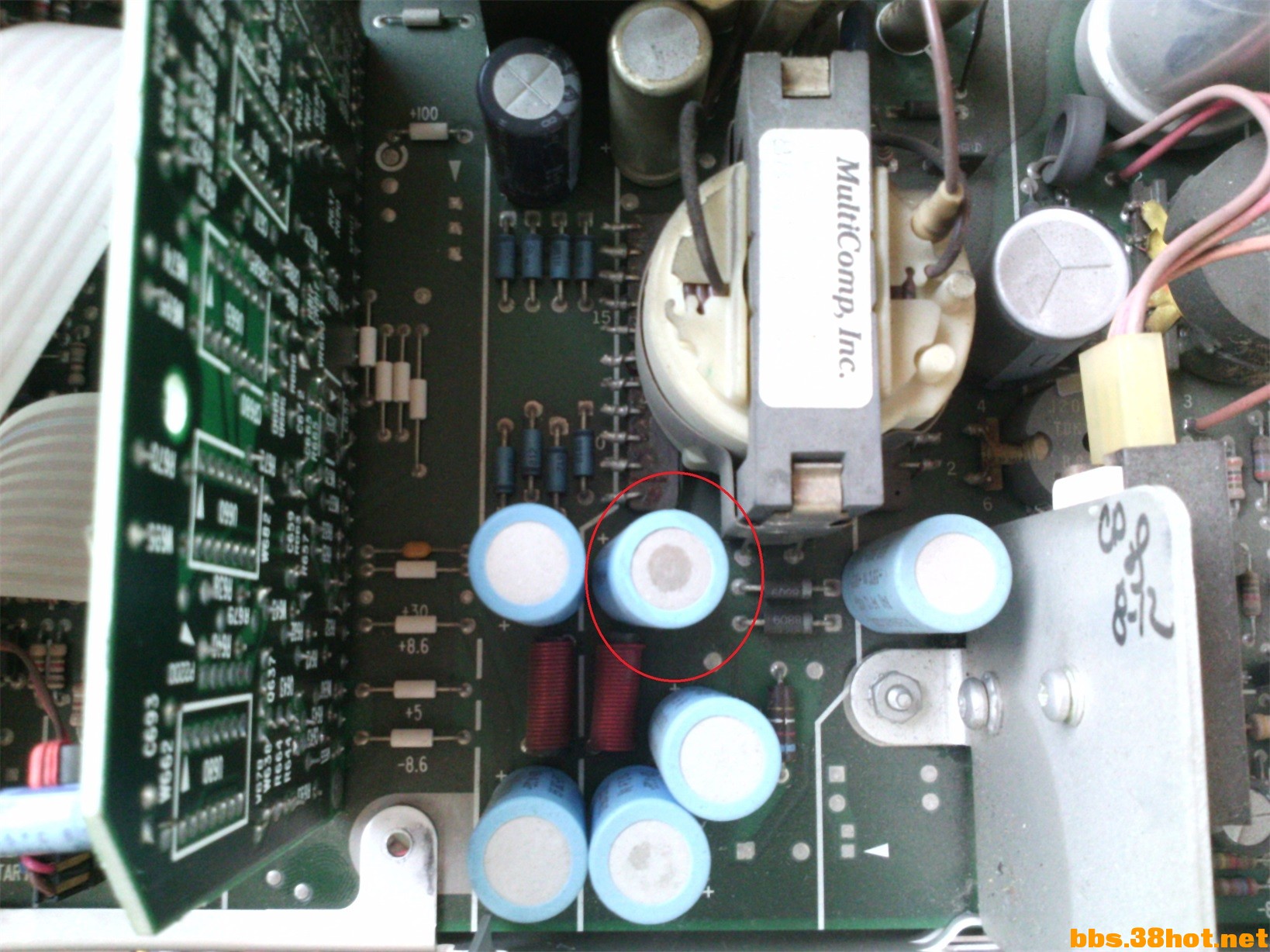

 楼主| 发表于 2014-9-11 12:10:38 | 显示全部楼层

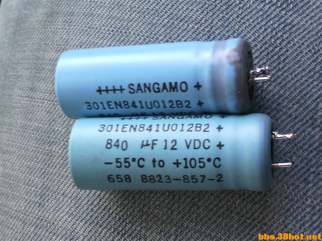

在没有网友回复.自己下了图纸得空折腾下. IMG_20140910_172906.jpg 估计是电容器 .拿fluke187 打到ac+dc档. IMG_20140910_172827.jpg 一个一个电容器测量  发现-8.6v电压偏低-8.2v左右.而且有交流成分.其实从上面仔细看就有些不对 840u/12v 鉴于是正负8.6v电压 可能有平衡精度要求. IMG_20140910_173254.jpg IMG_20140910_173305.jpg 拿旁边另外一路5v的840u/12v 原装电容器移过来.5v的另外搞了山寨的1000U/16v的代换 电压恢复到正常-8.6v 看cal方波基本修复 谢谢大家..

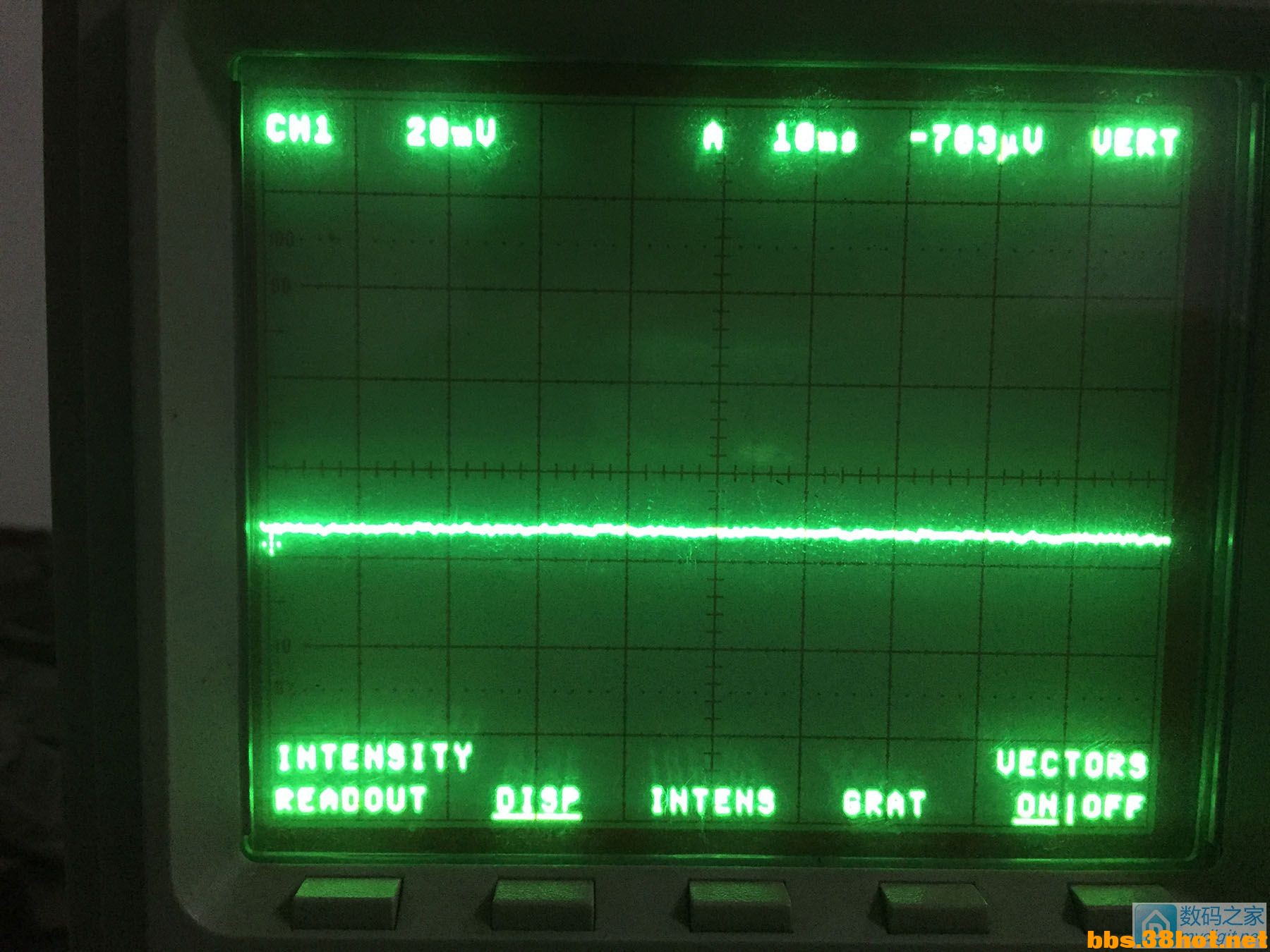

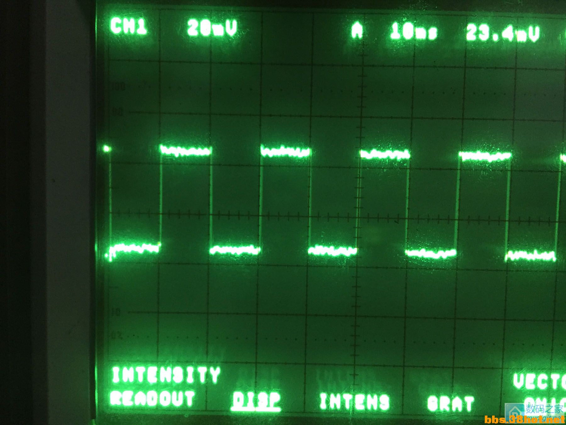

这都弄好了,我的Tek 2430更换安规电容和串联的电阻后,开机自检通过,机器正常工作,就是基线干扰厉害,不接探头也是一样,检测自带方波也是干扰的严重。如图 144_1499208_f2ce58cf9c57695.jpg 144_1499208_35b0971366c4274.jpg 不知道怎么解决,求方法。
发表于 2016-11-23 19:55:24 | 显示全部楼层
之前论坛上有人说是档位问题,但是所有档位都是一样,示波器探头X10和X1档位也一样,不接探头就这样。求解决方法啊。

2430本來就是这样。。。。属于非常早期的过渡的数字示波器 底噪大

2440 这个背光坏了
这系列是很早期的数字,肯定不如模拟的显示细腻
