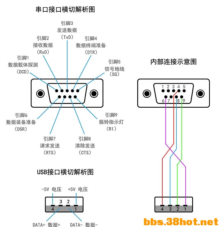

发表于 2014-8-21 00:29:38 | 显示全部楼层 |阅读模式
这样的RS232转USB串口是否支持34401通信

楼主高人啊,34401的串口连接需要原生串口才可以。
发表于 2014-8-21 07:36:02 | 显示全部楼层
好像是需要九根线的 坛里有详细的接法  据说有一种全输出的模块可以支持 你找找看
你这个连转换芯片都没有 很容易烧东西的
发表于 2014-8-21 09:51:47 | 显示全部楼层
肯定不行的。232和usb的转换,起码需要进行协议转换,也就是需要一套转换电路连接,直接接起来,无法通讯是小事,搞不好要损坏设备。
发表于 2014-8-21 10:42:00 | 显示全部楼层
楼主真幽默。二者通信协议都不一样,如何能通信呢?

发表于 2014-8-21 11:27:23 | 显示全部楼层
有转换芯片的,一般就可用。但是楼主右边的那个图里面显然没有芯片。那样直连,肯定不行的。

 楼主| 发表于 2014-8-21 11:38:36 | 显示全部楼层
嗯,但这家TB出的RS232-USB可否用呢?看34401的通信连接如下图:
发表于 2014-8-21 13:15:02 | 显示全部楼层
可以弄个FT232芯片的转接线
发表于 2014-8-21 14:39:52 | 显示全部楼层
大体上是可用的。
根据以前的经验,232-usb转换器的串口有公头和母头两种,购买时要注意选择。淘宝链接的那种是可以用在34401上的。另外转换器有全功能型和非全功能型两类,前者可以用于所有的场合,后者仅有单向传输功能,这种一般是比较廉价的。
发表于 2014-8-21 15:08:17 | 显示全部楼层
只要是FDTI(FT232)的芯片都可以用,实测过,我用的是Z-TECK的,电脑城淘宝都有卖
接线需要交叉一下,就是你图里面所示的这样,
DCD-DCD RX-TX DTR-DSR GND-GND RI-RI RTS-CTS
发表于 2014-8-21 18:21:41 | 显示全部楼层
2303不稳定,买ft232的。
