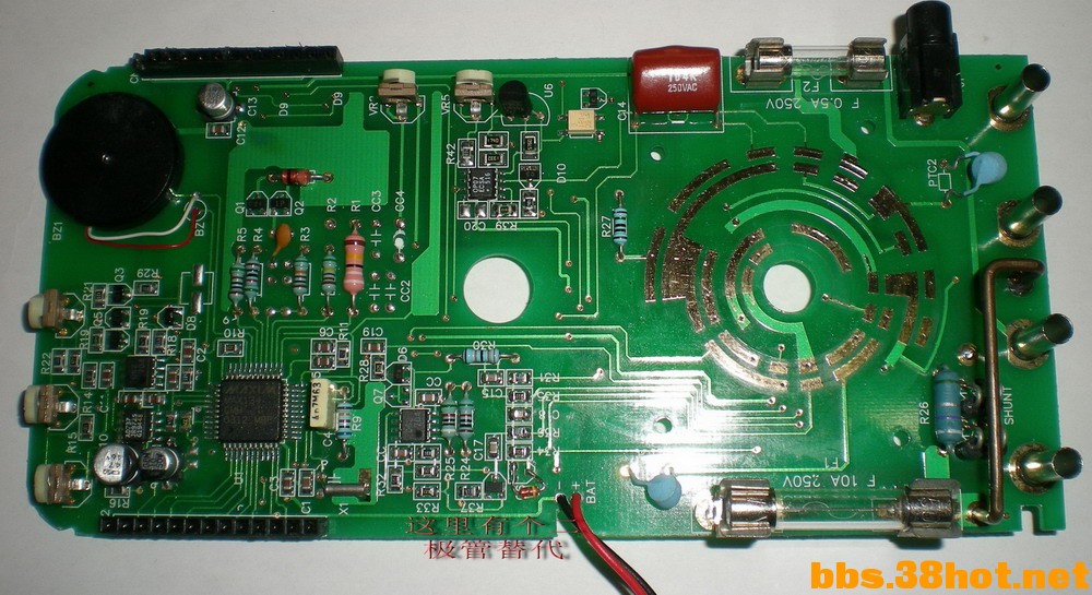

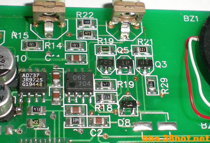

DSCN9330.jpg 在收拾一个韩国产的万用表,有个三极管坏掉了,上家给弄了个4148在上面替代。想换回三极管,想购买回来吧4148换下去。1P的知道了是mbt2222 C2F是cmpt2907  这俩是对管,就相当于2N2222A和2N2907A ,C3是HSMS-2823不知道都对不对
 楼主| 发表于 2014-8-19 14:52:09 | 显示全部楼层
头一次修这玩意,查资料都查的头晕了 DSCN9331.jpg 这个表用的美信的MAX134贴片封装芯片,是3又3/4位的,可显示18888字,好就好在功能全,电阻,电压,频率,温度,电容,还可以同时显示的多个参数。现在没彻底收拾好,精度到底多高还不知道。 DSCN9331.jpg
美信的这个芯片查资料只有DIP封装的。也是头疼事。慢慢学起吧,当练手了。
说明下替代的这个位置,谁有经验帮一把也好,原来的三极管底下的两条腿焊盘是联通的,这样也就相当于一个二极管了,再和1M贴片电阻并联。查了下如果按图里二极管的接法应该用1p的三极管,反过来的话要用cf2的三极管。
换二极管这个位置管子标的是Q5类比同板子的Q位置只有1P和C2F两种,所以只会是这两种管子了,标D的位置都是C3的管子。修没资料的表只能这样摸石头过河了。

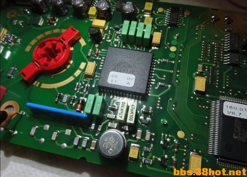

看到AD737,真有效值表。韩国的东西基本上是“不假+能用”,没有欧美系的那么漂亮、重料。看那拨盘PCB的镀金,基本和台湾表一个水准。
发表于 2014-8-19 17:37:29 | 显示全部楼层
这是德国 4位半的 PCB。

应该是和那个marking C3的管子一样的,肖特基,应该是保护或小电流整流

如果是C3的管子的话应该是D大头的标法,而不是用Q。板子上元件有图标,这就圈死了肯定是三极管应该是npn的

这表用料算是可以,特别是显示屏的那片PCB有普通万用表里的一倍厚,做的很敦实。楼上朋友说的不假加能用是比较中肯的评价。这表还有个好处是精度通过电位器调整,你有时间,有基准那就随便玩。但是要先调整VR2,这里是9.9M电阻和200K电位器串联,要先调好了10M那后面就好调了,现在电阻档感高阻的时候还差点,VR3没起作用。电压的已经是5.00和10.00了。
发表于 2014-8-19 21:50:09 | 显示全部楼层
按照你提供的接法,这三极管应该是接成二极管形式作为保护器件来用,只要极性对就行!
 楼主| 发表于 2014-8-26 16:13:23 | 显示全部楼层
折腾半天,高阻档不准确,检查了9.99M1%电阻好像不行了,手头没好表测高阻真头疼。三和的表一会一个样。把原来没装的10M电阻并联的电容装上了,否则噪声太高影响测量。现在Max134提供的基准电压有点问题,不是1.2V只显示1.05V左右。继续折腾吧,另外谁有MAX134cmh贴片装芯片的引脚图,网上的图都不是我这样贴片装的,我的引脚图是从一个脚开始第一脚的,PDF里是从一个侧面的中间开始第一脚的。有引脚图就好办多了。
 楼主| 发表于 2014-8-26 16:16:17 | 显示全部楼层
现在测量5-10V电压是很准确。再高的直流没条件测了。只能测到30V都准确。温度,电容频率都准了,只差电阻10K以上不准,阻值越大越不准。100K-1M的不准可能是1.111M电阻没并电容造成的,改天并个试试,再高的不准一个是基准电压,一个是10M标准电阻了。
