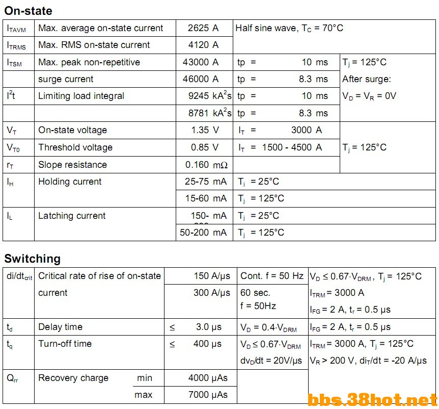

线路板上的电子东西倒是经常搞,但大功率的可控硅测试从来没接触过,所以学生特来请教各位前辈。
  这两天上网看了看,不知道晶体管图示仪QT2可不可以,看了看电流好像只能到50A,不过毕竟能测到2000多A的设备估计价格也不菲了。如果只是要测试正反向耐压和漏电流QT2可不可以。除QT2外各位前辈有没有可推荐的吗?真诚感谢各位前辈热心指教!!
可控硅技术参数
VDSM = 2800 V
ITAVM = 2625 A
ITRMS = 4120 A
ITSM = 43000 A
VT0 =0.85 V
rT = 0.160mΩ

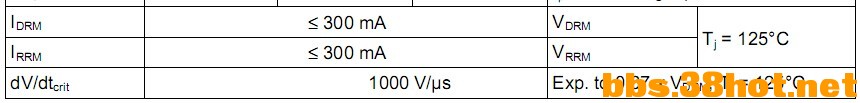

 楼主| 发表于 2014-8-19 01:23:11 | 显示全部楼层
徐利达 发表于 2014-8-19 00:57
一般参数PDF文档上都有的  干嘛还要去测啊
就是想对照PDF手册上去测试看看晶闸管的“健康”状态,比如漏电流IDRM,IRRM是不是超过我在顶楼发的PDF手册上的≤300mA。来判断可控硅的性能,决定是否需要更换。

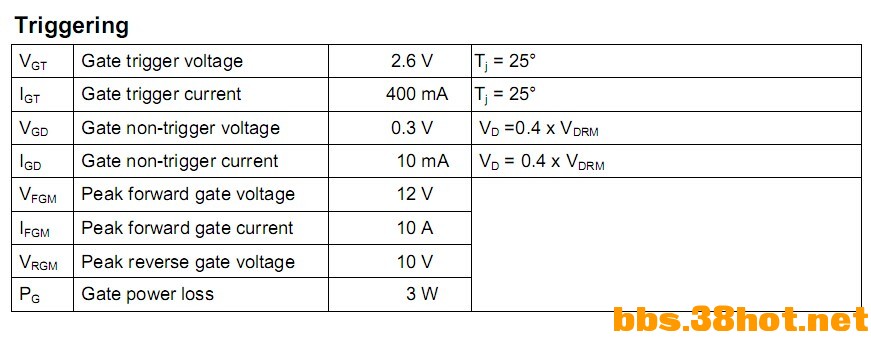

 楼主| 发表于 2014-8-19 14:27:36 | 显示全部楼层
徐利达 发表于 2014-8-19 14:10
差不多吧  会测试一般的可控硅  这种大家伙一样测试  可能触发电流要大一点
看了一下技术手册,VGT 2.6V ,IGT 400mA。趁着几位老师在,借这个机会也了解一下晶体管图示仪。如果用那个QT2晶体管图示仪,用它是不是IDRM、IRRM就可以按照±ICBO来测试,IH、IGT的测试就按照HFE、VCESAT来测试。

我只是要测试漏电流 满足条件应该需要一个V>1KV,I>300mA 的高压电源
