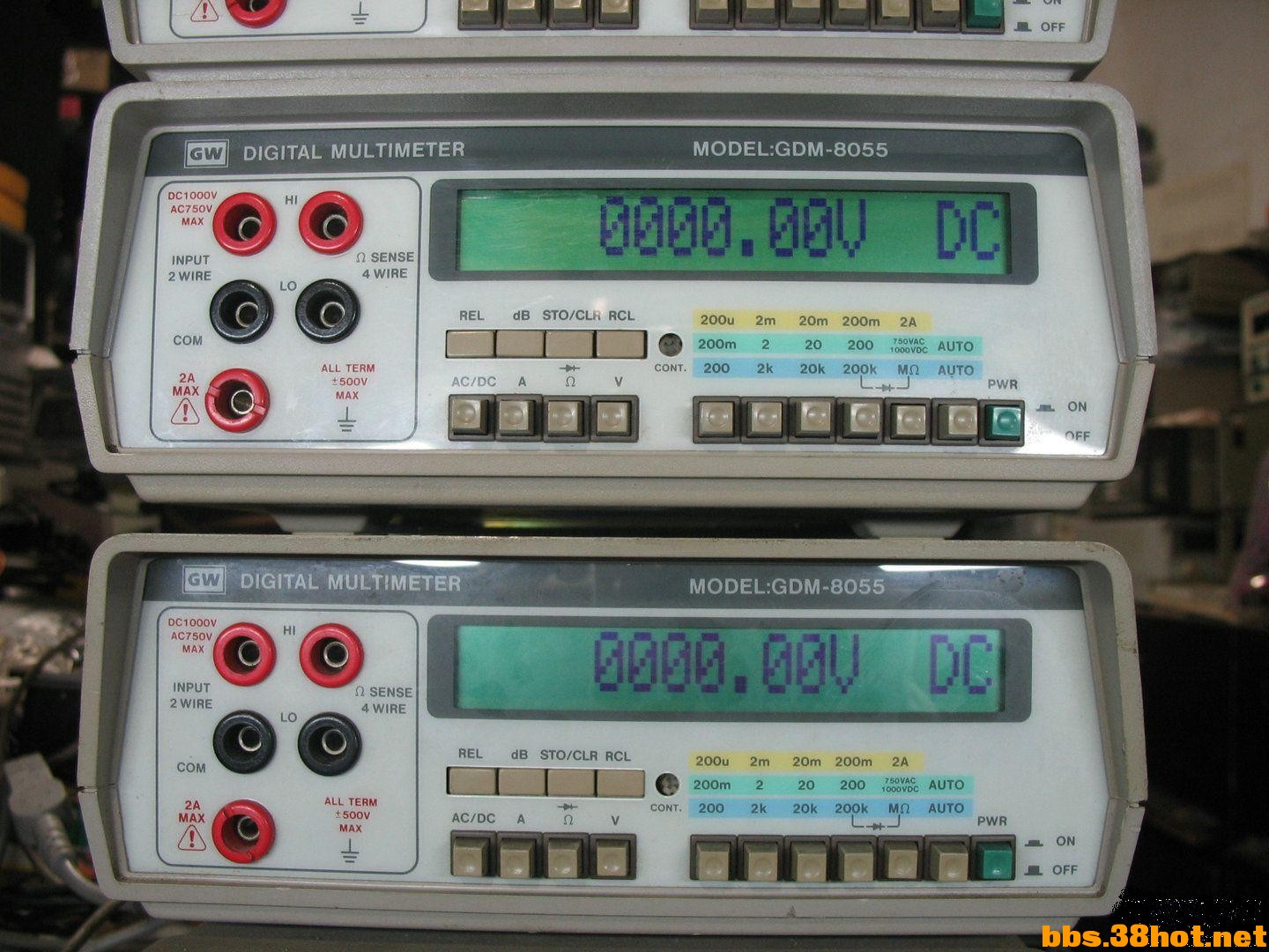

收了个固纬8055,电阻挡跳几十个字,怎么弄
发表于 2014-8-18 22:49:20 | 显示全部楼层 |阅读模式
固纬8055.jpg 前几天收了个成色很好的固纬8055,今天收到货试机发现电阻挡读数稳定不下来,上下跳几十个字,和卖家电话沟通,让我先发个求助帖,看看有没有热心的坛友碰到过这个问题,知道怎么解决这个问题,给个思路,如果不行再和卖家朋友联系,希望这个问题能够自己解决掉

8055我有一台,也是跳字,我以前发过帖子的。我的已经搞好了,正常跳动3个字。问题是那些开关,是触片镀银层氧化和硫化发黑了。以前用针筒打酒精洗过,没效果。后来我用热风枪把开关整体拿下后分解开关,把触片表面擦亮后加入高级润滑脂。装机后很正常。
你可以用其他表测一下开关的情况,重点是功能开关。档位开关只影响电流档(电流档是开关直接切换的)
还有洗开关不能用对塑料有破坏的溶液。因为有两个开关的自锁钩是塑料的,我的电源开关就是洗坏了,后来为了不影响外观,自己加了电子开关电路。
还有你测得什么电阻?多大?要排除电阻本身的问题,

测试了几个阻值的电阻,都是这样的,测试的电阻有10k、4.7k、250、100k等,但是电压挡不跳

把开关不断按进按出,利用动、静触片自身的磨擦,擦除氧化层。当然,如果开关能拆开,最好是拆开擦除脏物。
发表于 2014-8-19 11:42:47 | 显示全部楼层
开关插头彻底搞一遍应该就能解决,接触电阻不可小视

刚试了一下,10欧都跳,全量程都跳
 楼主| 发表于 2014-8-20 21:37:13 | 显示全部楼层
有没有朋友有吸锡焊台,而且是重庆主城区的,我用一下,把功能切换开关拆下来打理一下,谢谢
