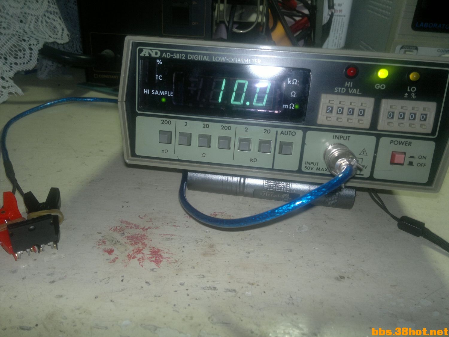

这也是收于本坛的表,我看收的人不少,怎么没见有人发上来晒一晒,卖家说是110V的其实可以跳线成220V的,原装的插座是日本广濑的,有能力搞到的朋友可以自己DIY一根线,我是没那能力,所以就连插座都换掉了,测试看图,最后一位跳一个字,这表我觉得还是很超值的
发表于 2014-8-18 21:13:58 | 显示全部楼层
这仪器只能测量电阻,适合用到强电的大电流接触电阻测量。普通弱电爱好者用处不大。
发表于 2014-8-18 21:23:52 | 显示全部楼层

为啥只能测强电上的玩意?说实话我可是用来测弱电上的玩意,因为34401mOhm一点都不给力

AD5812可以转换输入电压为220V,AD5811却不可以调整。

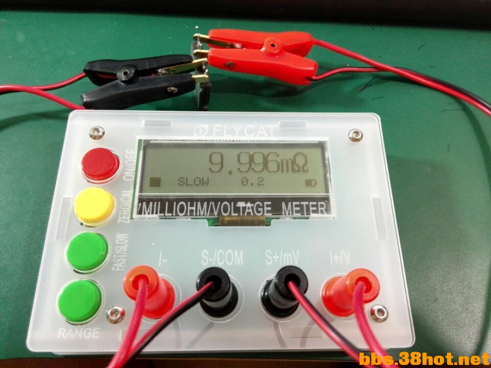

那我请问下,你这块表准么? 你用什么认为它是准确的呢?它的基准是什么?精度好高 温漂好大呢?100ma的电流源我就是很简单的MAX6225做的基准,10支25欧姆的2W 0.05%温漂大概5ppm的电阻经过筛选作为分压电阻。分压进行放大10倍。对分压电阻进行筛选。得到的100ma恒流源。
电阻基准我就用的金凤电阻。

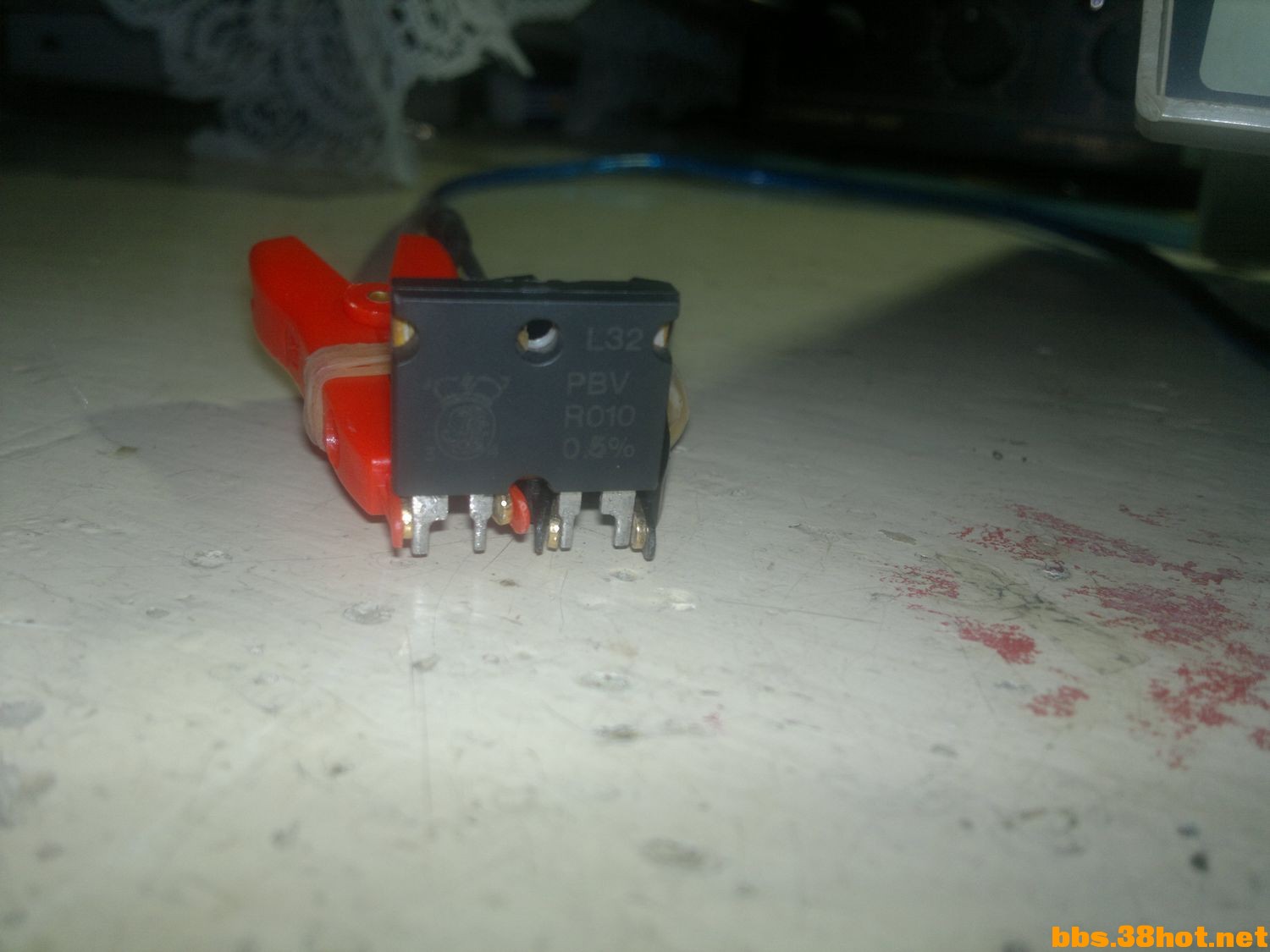

呵呵,准与不准不是拿嘴说的,的有校准源。易赛电阻,精度看图,在指标内。AND在AD和称量方面还是比较厉害的。MAX6XXX系列我记得他的迟滞性能是不怎样,你的取样电阻使用的哪种?你的*10放大器使用的啥?把你的完整的图传上来给学习下吧
初略的算了一下,你这个恒流源DIY下来成本成本超200了
