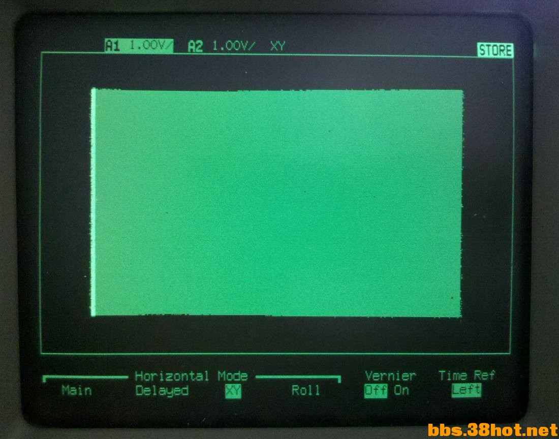

示波器XY方式 + 扫频信号源 = 扫频仪 ?
音频范围,数字存储示波器,扫频信号源有同步扫描锯齿波输出。
可以吗?

可以。

锯齿波为X轴,正弦波为Y轴,能不能显示更好的效果?
锯齿波为X,扫描正弦为Y
锯齿波为X,扫描正弦为Y

扫频仪Y显示的不是正玄波,是信号电压值。一般是不规则曲线。

示波器不是有FFT功能么。

FFT测带通滤波好用吗?
了解,就是想替代一下扫频仪,测滤波器
