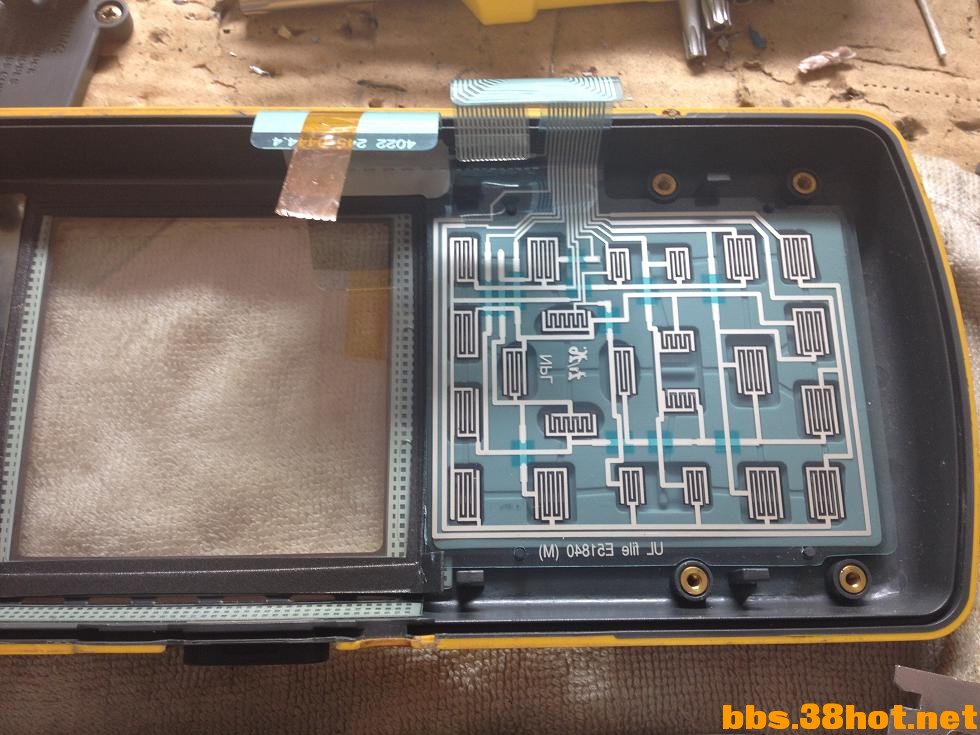

表放了四个月,最近拿出来开机,发现好像有键粘连的情况,看屏幕上菜单不停的在自动切换,但自已去按按键又是没反应的,就开机键好用,能正常开机,关机,所以试着打开,检查了一遍薄膜键盘,每个触点与排线上的触点测量也是通的。只是导电橡胶量起来有几百欧,但电源按键那个也和其它的导电橡胶一样阻值。装回去后,菜单是不跳了,但按其它键还是没反应,只有开关机正常。有知道原因的兄弟么,请教一下出现这种状况是哪里的问题呢?先谢了。开机就显示一个通道的信号选择菜单的界面。除了电源按钮,其它都没反 应。

把开关薄膜背面的屏蔽层去掉就会解决了

lzsyco 发表于 2014-8-17 02:39
把开关薄膜背面的屏蔽层去掉就会解决了
谢谢提示,但我试过也不行.把键盘薄膜拿出来用新遥控器的导电橡胶去摁,也是一样,除了开关机,其它也没反应. 开关也没发现有并线的现象.
发表于 2014-8-18 00:32:31 | 显示全部楼层
这个薄膜会漏电,你仔细查一下会有收获的,我修过好几个这个表

非常感谢你的提醒,晚上仔细又量了一遍,发现排线中MENU这个接点阻值竟不到1K欧姆了,透过光看出来有短路,用酒精擦了一下,也不行,从4K慢慢又回落到1K以下,于是拿#11手术刀尖刮了一下,竟然就好了.  就是图中箭头所指处.
至此,示波表搞好了,再次感谢以上各位朋友的帮助,谢谢你们.

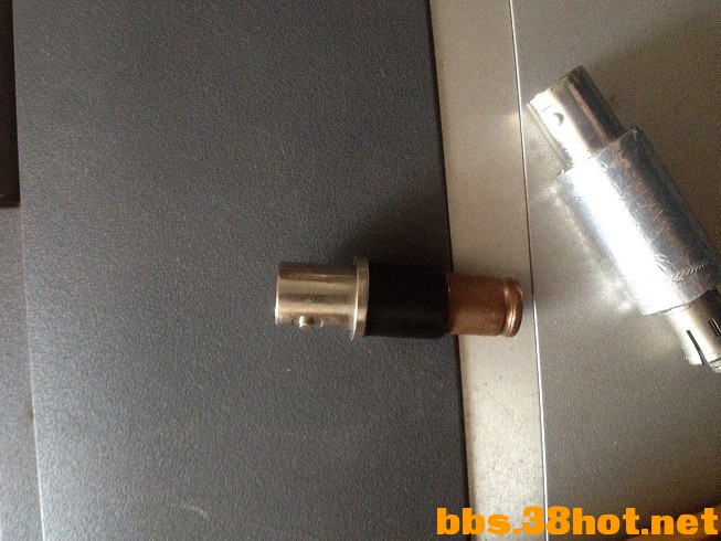

朋友给了个123 没有探头,有自制使用效果好的吗?
传授一下经验,谢谢了!
另外,想买个普通的,但接口都是BNC的,与123的带屏蔽香蕉头没法连,网上也没查到有卖这种特殊香蕉头的。
发表于 2014-9-9 22:35:38 | 显示全部楼层
传授一下经验,谢谢了!
你需要买一个fluke 的BB120这个配件就可以转成BNC接口了。

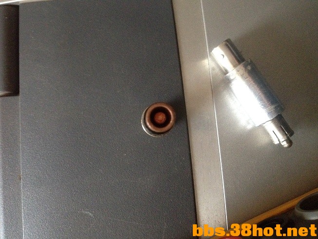

 楼主| 发表于 2015-1-31 18:14:08 38hot手机频道 | 显示全部楼层
事实上我是仿制了BB120。早就在用了,花几百买根线,不如自己DIY,联接示波器X10探头实用效果更好
