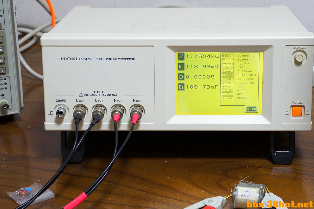

买wima的,用电桥挑选,就好了

这未免太不靠谱吧,我看 WIMA 很多系列比如常见的 MKP 最高也才 5%,要筛选多少个才能找到合适的啊
btw. 说起来,老大给我的这个电容挺意外 不知道是不是巧合
老大给了两个,另一个也一样

可能用电桥筛选比你找这么高精度的电容还容易些哦。
