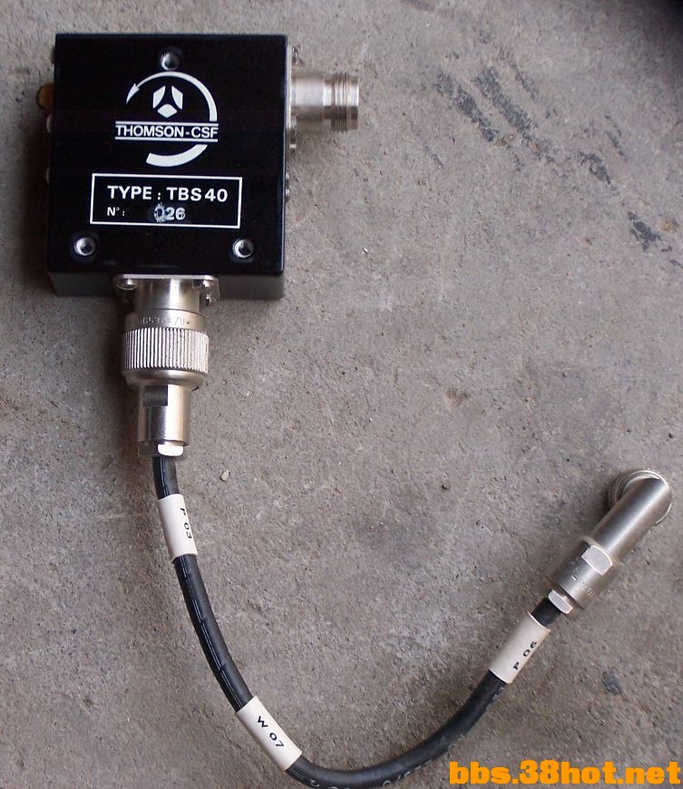

发表于 2014-8-13 09:51:00 | 显示全部楼层
是个隔离器吧
发表于 2014-8-13 12:57:04 | 显示全部楼层
应该是个隔离器
发表于 2014-8-13 13:02:13 | 显示全部楼层
果了看看
发表于 2014-8-13 14:35:07 | 显示全部楼层
貌似环形器
发表于 2014-8-13 15:02:59 | 显示全部楼层
环行器应该有3个端口吧。
 楼主| 发表于 2014-8-13 15:33:33 | 显示全部楼层
不像隔离的,两个端口的芯线量是短路的,芯线到地阻抗都是50欧姆
发表于 2014-8-13 15:59:20 | 显示全部楼层
试试有磁性吗?如果有就是环形器。
发表于 2014-8-13 19:18:11 | 显示全部楼层
大家说得很对,这个是隔离器。第三个端口接的是匹配负载(一般是50欧姆),所以你量两端口中芯对地是50欧姆,芯对芯是短路。隔离器(一般)是窄带器件,在特定频率范围下有单向特性。我个人觉得它目前最大的用处是可以利用外壳和连接器搭点电路玩。
 楼主| 发表于 2014-8-13 20:19:14 | 显示全部楼层
hedgehog 发表于 2014-8-13 19:18
大家说得很对,这个是隔离器。第三个端口接的是匹配负载(一般是50欧姆),所以你量两端口中芯对地是50欧姆 ...
谢谢高手指教,那这个隔离也是窄带隔离的概念咯
发表于 2014-8-13 20:28:29 38hot手机频道 | 显示全部楼层
这东西,三个口的叫 环行器 ,用匹配负载堵住一个口的就叫 隔离器。同等功率下的,个头越小的带宽越窄。
 楼主| 发表于 2014-8-13 20:42:24 | 显示全部楼层
具体用途是什么呢,环形器和隔离器
发表于 2014-8-14 14:11:54 | 显示全部楼层
假设按照箭头方向定义3端口:1->2->3。那么,从1端口入射的信号会被传输到2端口,而2端口上的反射会被传输至3端口。如果3端口是个匹配负载,那么反射信号会被电阻吸收。因为2端口上的反射信号无法回到1端口,故1、2端口被“隔离”了。多用于发射机输出和振荡器防负载牵引效应。
