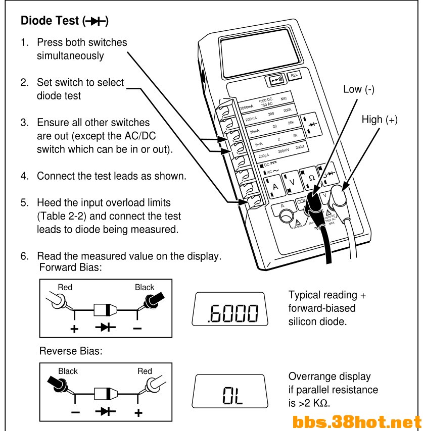

手头有台FLUKE 8062A,使用起来感觉不错,省电、精准,是很不错的工作表和收藏品,但最近在用它测量二极管的时候发现点问题,如果按说明书设置按键开关,不接表笔的时候会显示1.2233,在我理解,二极管档要是不接表笔时应该显示OL或者1.吧?在测试IN4007的时候,不论正反向,竟然都有读数,正向为0.3481,反向为0.9~1.0之间,读数不稳并且一直增大,用另一块4位半测同一个4007,正向显示0.5449,反向为1.
以上现象让我非常迷惑,应该不是我操作有误吧?哪位高人给指教一下?
上两张说明书图:

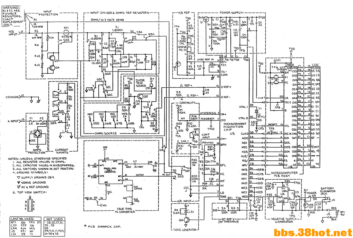

还有张电路图

清洗主板吧。

确定只是主板需要清洗?会不会是二极管档误操作,哪里烧坏了?
 楼主| 发表于 2014-8-13 09:24:38 | 显示全部楼层
我想起来了,这块表刚到手时就用酒精洗过一次
