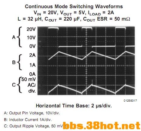

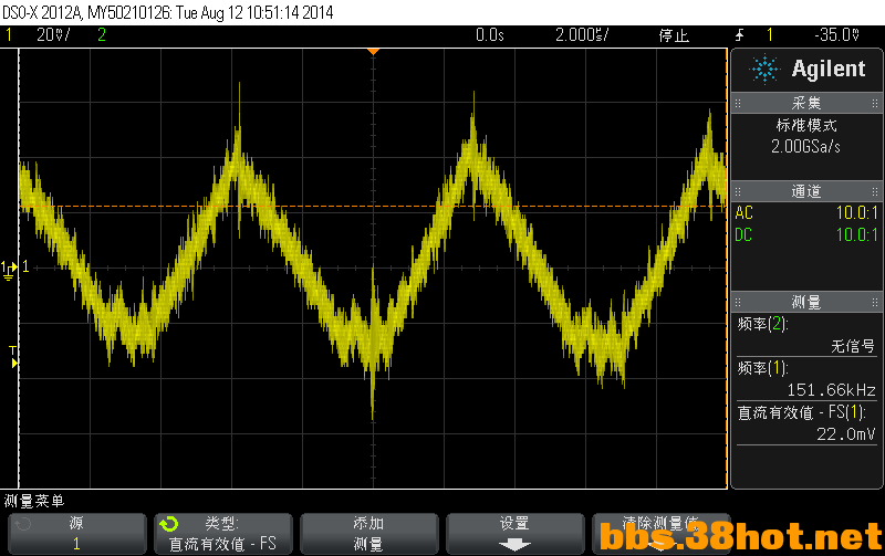

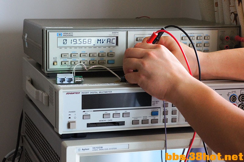

根据 2596 的手册,其开关频率为 150KHZ,经过续流二极管、蓄能电感和滤波电容后,纹波大致上是不规则三角波,规则三角波的谐波大约是 12%,所以即使表的带宽只有 200KHZ(K2000 至少有那么高),那么至少能测出其中 88% 的有效值分量。我没有 K2000,同样用 AD63x 真有效值方案的台表,我有 3457,其测试结果和示波器可认为一致。
另外,对 2596 的纹波,示波器也是随便一台就能观察的(150KHZ 基频,波峰带尖峰的不规则三角波),并且只要是个数字示波器,还都能给你计算出有效值,前面那些说需要模拟示波器或者数字荧光示波器的,你当作没看到就好,你用示波器搞不定,应该也是你的操作问题。
我的自制  PoE,LM2596-5 的纹波,3457 测试结果
示波器测试结果
手册上的典型纹波波形,和我的数字示波器观察结果一致,我用的是 10:1 探头且探头输入没有滤波,所以噪声大一些
