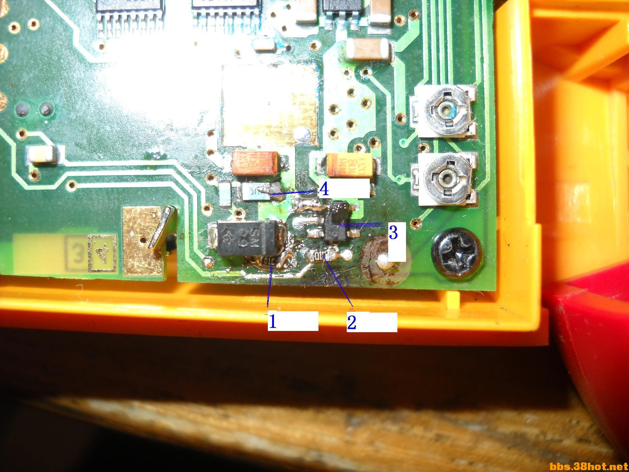

fluke 319 电池漏液,腐蚀电路板了,现在上电不开机,无反应。
板上断线都飞完了,还是没反应.
图中1的电阻烂掉了,是随便找一个焊上去的,阻值肯定不对。
图3烂掉了一条腿,刮开陶瓷后又接上了。
哪位老师,帮我解答解答,图中1、2、3、4 的元件型号
不开机没反应,应该从哪查起, 万分感谢!
发表于 2014-8-10 22:18:30 | 显示全部楼层
1.在线测量301欧姆
2.标示 103
3.标示 L13A
4.标示 5113
1、2、4都是电阻
 楼主| 发表于 2014-8-10 22:52:32 | 显示全部楼层
xusiyin 发表于 2014-8-10 22:18
1.在线测量301欧姆
2.标示 103
3.标示 L13A
l13a是什么东西啊

发表于 2014-8-11 09:12:33 | 显示全部楼层
sungwg 发表于 2014-8-10 22:52
l13a是什么东西啊
看边上有几个电容估计是电源管理IC这个坏了  去淘宝慢慢搜搜吧说不定能有

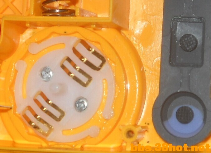

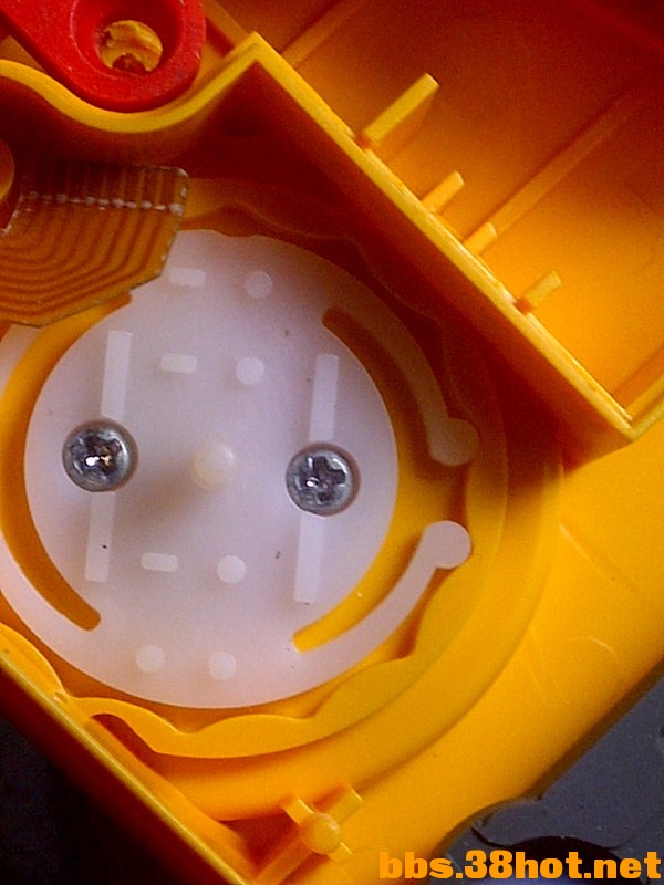

楼主能帮拍张转盘的照片吗,我的弹片掉了不知道位置了,烦请拍张图!你那个损坏的地方是一个电源管理。等会我找找看有没有,送你一个!
 楼主| 发表于 2014-8-11 11:34:18 | 显示全部楼层
liuzilikkk 发表于 2014-8-11 10:51
楼主能帮拍张转盘的照片吗,我的弹片掉了不知道位置了,烦请拍张图!你那个损坏的地方是一个电源管理。等会 ...
图片....
转盘
转盘

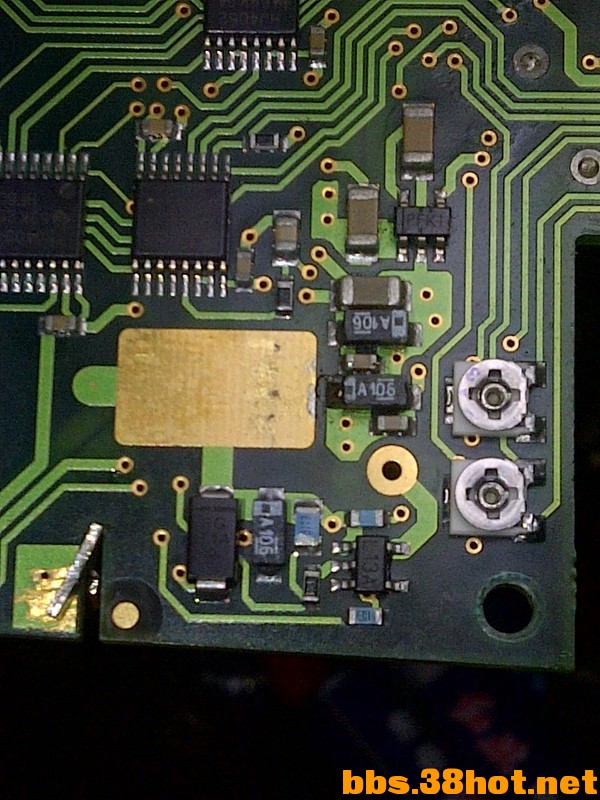

发表于 2014-8-11 11:57:59 | 显示全部楼层
发表于 2014-8-11 15:59:49 | 显示全部楼层
走线稍有点不一样哦……
发表于 2014-8-11 19:06:07 | 显示全部楼层
第一个是二极管,快恢复的。
