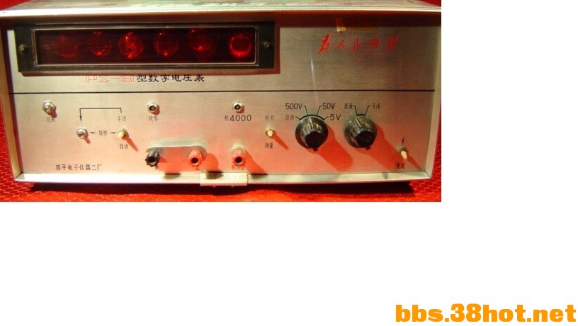

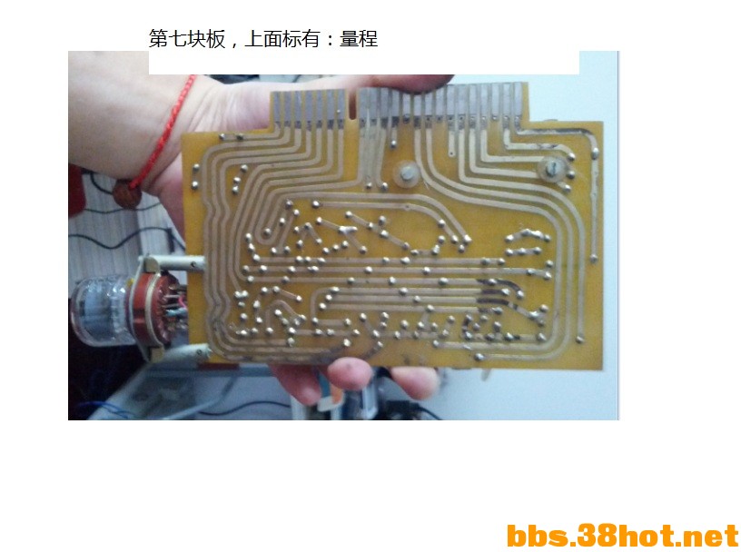

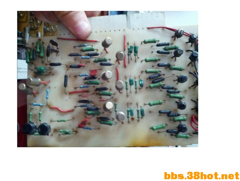

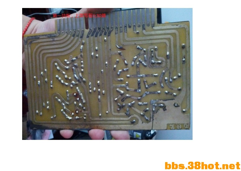

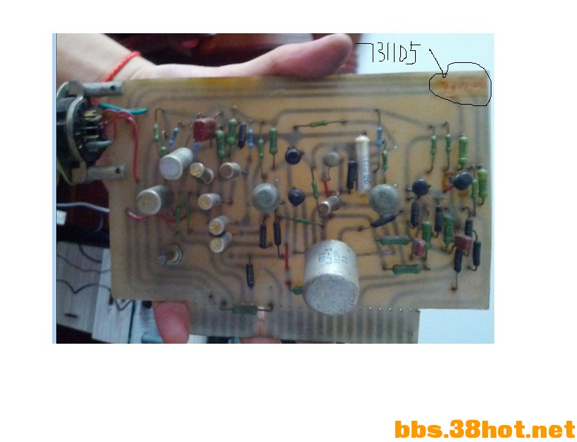

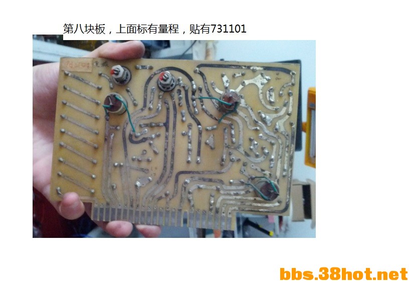

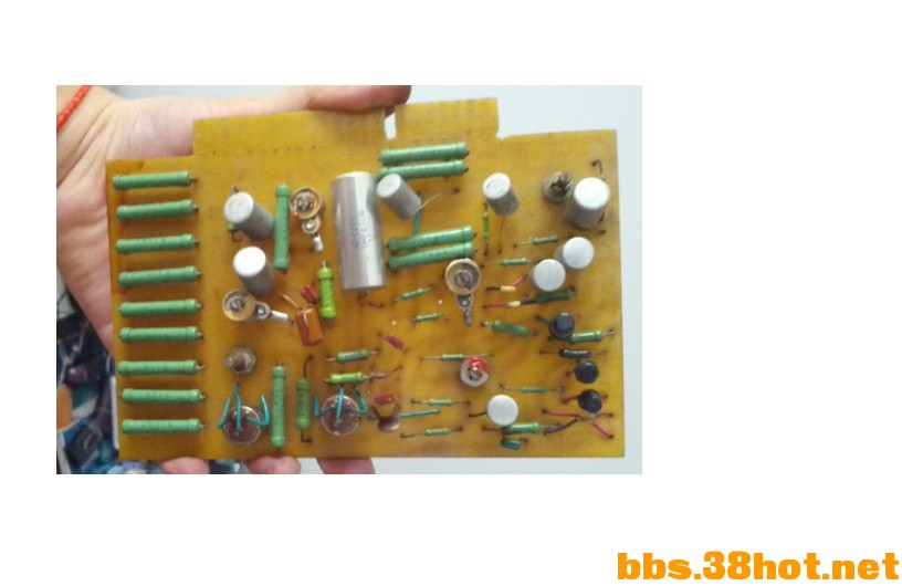

小弟有幸收到一台直流数字电压表。到手后能点亮。面板如图: 面板.jpg

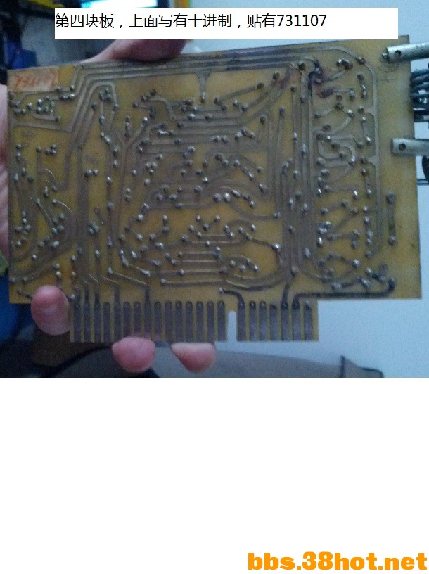

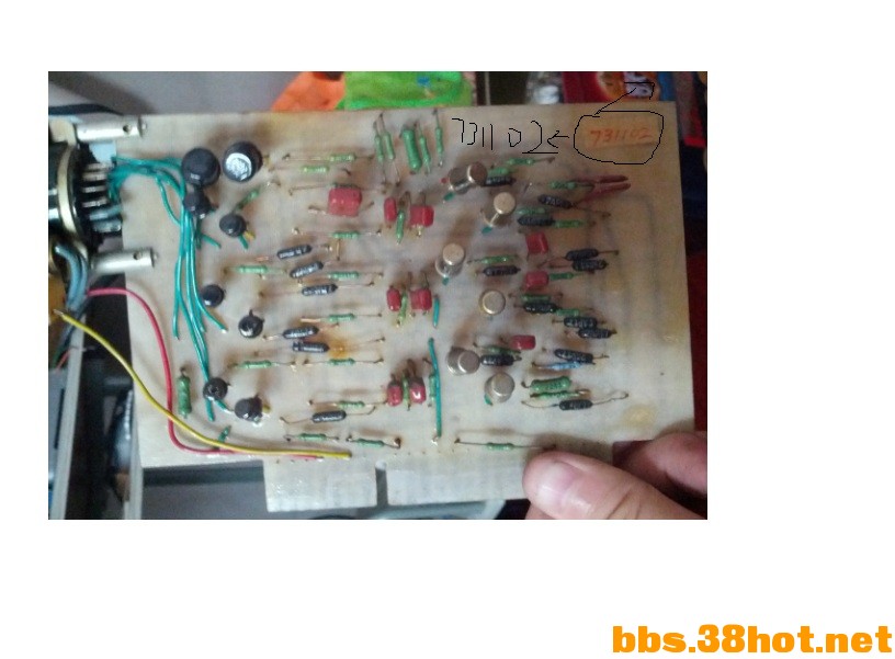

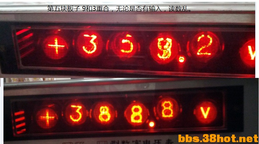

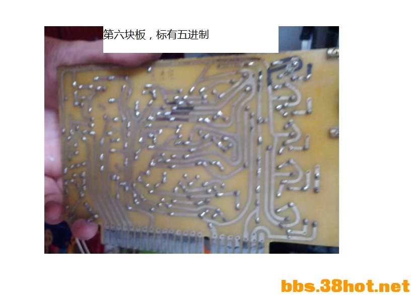

1.将采样设置为自动,出现杂乱数字,无论是否有输入都一样,数字不会变动。同时,第五块板子上的3与9会重叠,开始以为是管子问题,换上新管子还是一样。
2.将采样设置为手动,按一下手动按钮,显示0(即使是测量9V输入时)。此时再将采样调到自动,就会出现一个不想干的数字,比如测量 9v显示-400V,移除9V依然显示-400V。重复以上步奏,还是测量9V,又会出现5V等等,就是说测量结果与实际测量值毫无关系。

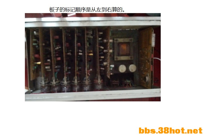

3.由于是第一次接触此机器,不知是否操作方式不对,请教各位老师。同时向各位老师求证一下,内部板子接插顺序是否。下面给出从左到右的板子标示。

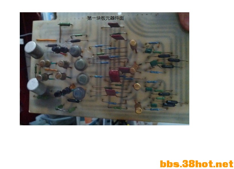

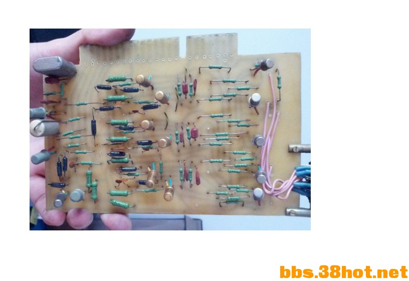

第一块板子
第一块板子
第一块板子2
第一块板子2

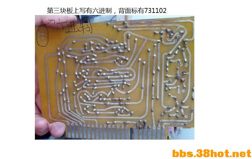

第三块板子
第三块板子
第三块板子2
第三块板子2
第四块板子
第四块板子
第四块板子2
第四块板子2

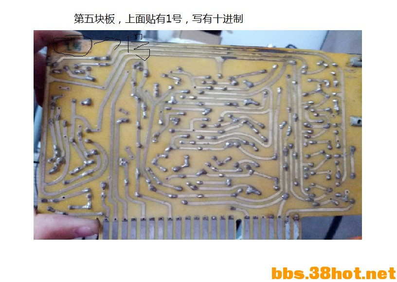

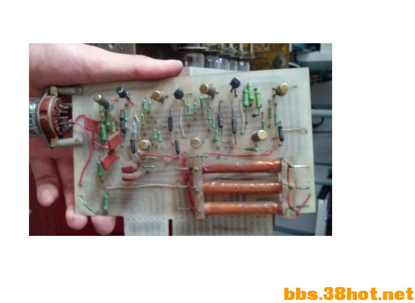

第五块板子
第五块板子
第五块板子2
第五块板子2

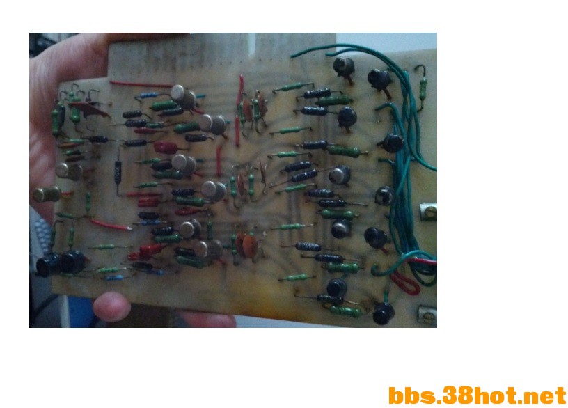

第六块板子
第六块板子
第六块板子2
第六块板子2
第七块板子
第七块板子
第七块板子2
第七块板子2

显示杂乱,其中第五块板子的3与9重合,开始以为是管子问题,后换上新管子还是一样
显示
显示
4.想向给位老师求一份该电压表的资料。谢谢

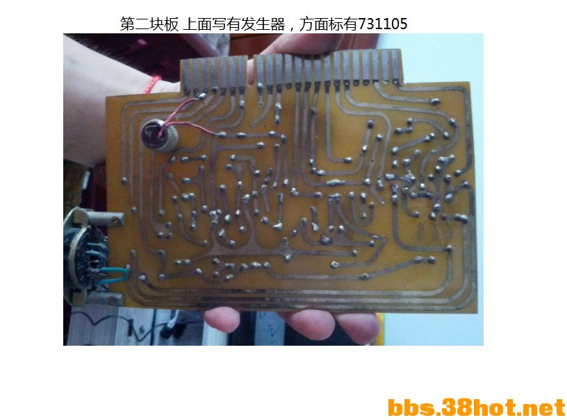

第二块板子
第二块板子
第二块板子2
第二块板子2
 楼主| 发表于 2014-8-9 14:46:36 | 显示全部楼层
不知道问题出在哪,请老师指教。小弟担心是否有板子位置插错。但是不敢轻易尝试。目测无修无烧。但是管子有换过

您这么一说确实是这么个理。这东西买回来就是收藏的,带语录的。不过要是能找到原理图 或者有的师傅打开看一下,确认下连接是否用问题(目前有点怀疑是否有几块板子插错位子了,因为他们的插槽是一样的),会更事半功倍的
发表于 2014-8-9 19:53:11 | 显示全部楼层
凭直觉,十进制------几进制应该对应板子与面板数字显示位置才对。
 楼主| 发表于 2014-8-9 20:01:39 | 显示全部楼层
就是看着觉得有点奇怪。但是里面有五进制有六进制,所以不知道呢

发表于 2014-8-10 13:19:18 | 显示全部楼层
你看一下:是不是有几块板子是一样的;这就是分立元件的解码 译码器;一样的板子可互换一下:一般情况是高反压驱动管漏电所致;比如该显9,同时又显示3,那么就是驱动3的功率管漏电;首先确认高反压驱动管后,再顺路往前查:解码器 译码器;即三级管:3AX 3DG管所组成。
 楼主| 发表于 2014-8-10 13:45:48 | 显示全部楼层
bhy1747101 发表于 2014-8-10 13:19
你看一下:是不是有几块板子是一样的;这就是分立元件的解码 译码器;一样的板子可互换一下:一般情况是高 ...
谢谢老师,目前还有就是无论是否有输入,都会显示一个随机数值比方说输入9V,但是显示500V。当从自动采样切换到手动采样时,数值变为0000.在此情况下再次调到自动采样,又会出现一个新数值 比方说165V或者5V或者其他。在其他情况下无论输入是否移除,这个数值不变
发表于 2014-8-10 14:28:39 | 显示全部楼层
呵呵呵,老师不敢当;你说的这个情况就比较麻烦了,这是个通用电压表,资料应该不难找;看描述:输入电路 放大器 量程切换(干簧继电器)等都有故障可能。

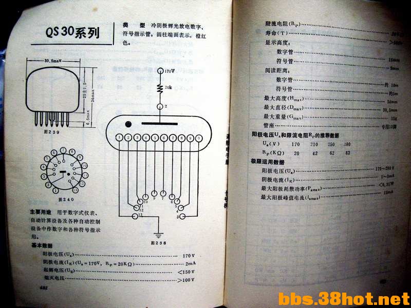

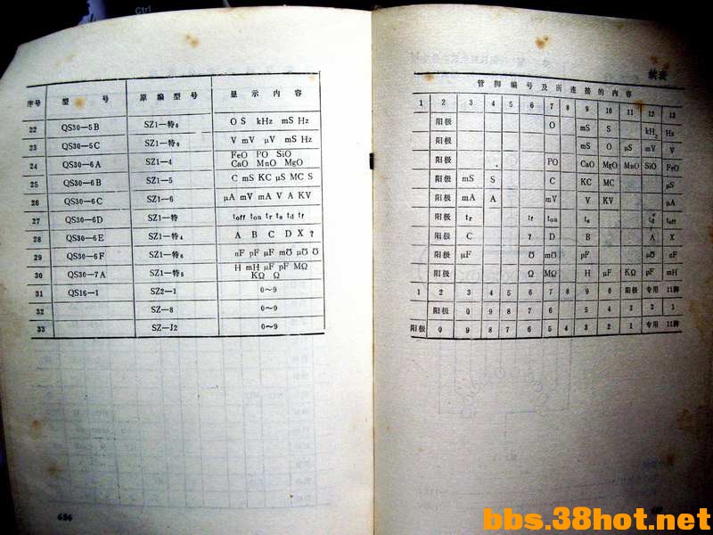

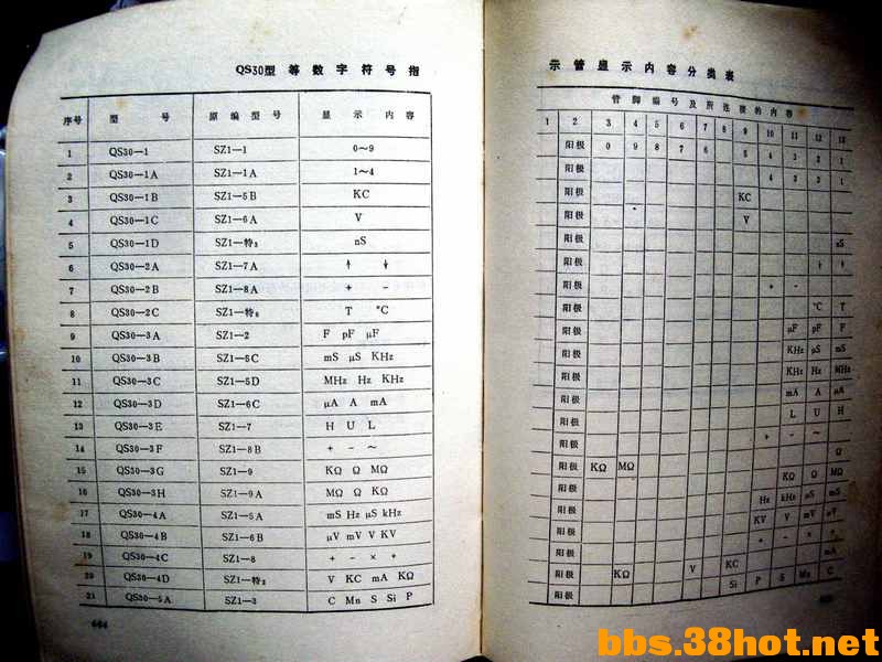

看起来数字管象是QS30:
