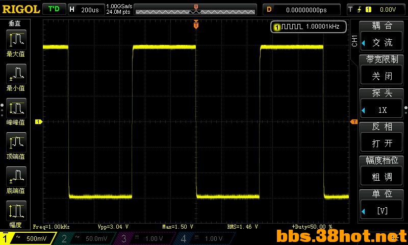

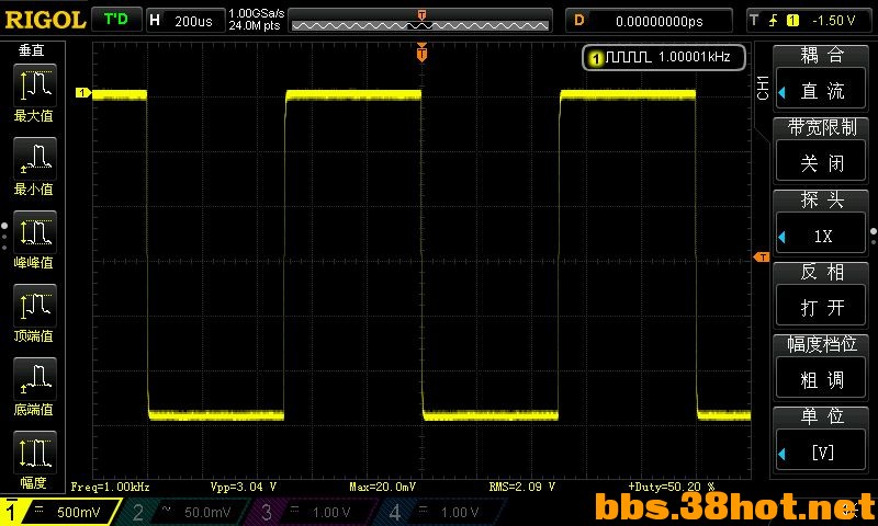

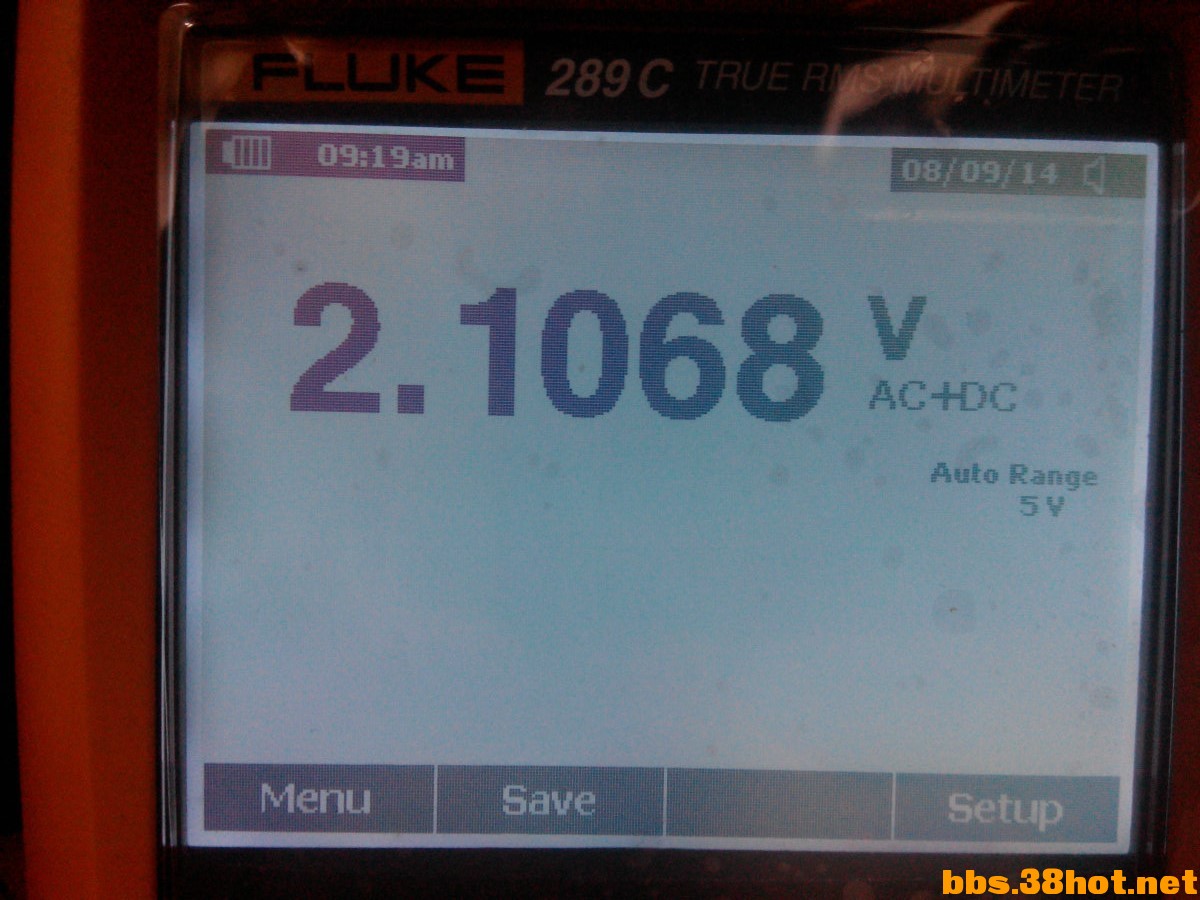

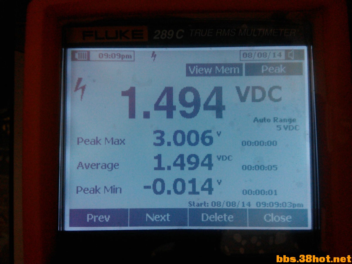

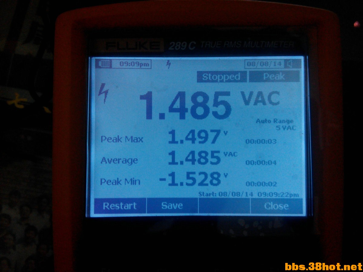

前提是这样的,对于一个3V 占空比50%的方波,示波器直流耦合rms为2.1V,交流耦合为1.5V
真有效值万用表交直流档都是1.5V
昨天讨论总结了一下
1  a) 对于示波器而言,直流耦合是直接将信号输入到示波器,包含了直流和交流成分,交流耦合只有交流输入到示波器。
   b) 对于万用表,直流档只测信号的直流成分,交流档只测信号的交流成分。所以万用表测一个不规则信号的有效值必须才用AC+DC模式,或者分别测出直流和交流成分,然后自己计算均方根值。
2 对于方波,它的直流分量恰好等于它的平均值。这个可以根据傅里叶分析得到。举个例子,对于正负脉宽相等,幅值也相等的方波,他的平均值为零,即它的直流成分也为零,只有奇次谐波;对于示波器的3V方波,它的平均值为1.5V,即它的直流分量也就为1.5V。
根据以上分析,示波器直流耦合的有效值是信号真实有效值,交流耦合和万用表的交流档是交流分量的有效值,万用表直流档是直流分量的有效值。
有什么说的不对的地方,还请大家指出。

方波正负对称,平均值为0,RMS值与半波幅值相等,这个有明确的定义。
楼主说的不是方波,而是占宽比50%的正脉冲,如同时钟发生器产生的波形一样。
