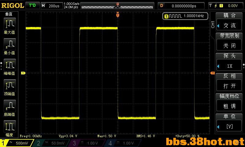

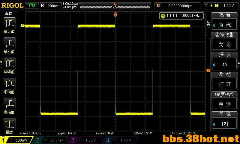

1  a) 对于示波器而言,直流耦合是直接将信号输入到示波器,包含了直流和交流成分,交流耦合只有交流输入到示波器。
   b) 对于万用表,直流档只测信号的直流成分,交流档只测信号的交流成分。所以万用表测一个不规则信号的有效值必须才用AC+DC模式,或者分别测出直流和交流成分,然后自己计算均方根值。
2 对于方波,它的直流分量恰好等于它的平均值。这个可以根据傅里叶分析得到。举个例子,对于正负脉宽相等,幅值也相等的方波,他的平均值为零,即它的直流成分也为零,只有奇次谐波;对于示波器的3V方波,它的平均值为1.5V,即它的直流分量也就为1.5V。
这是普源测试结果

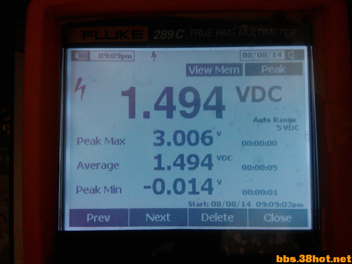

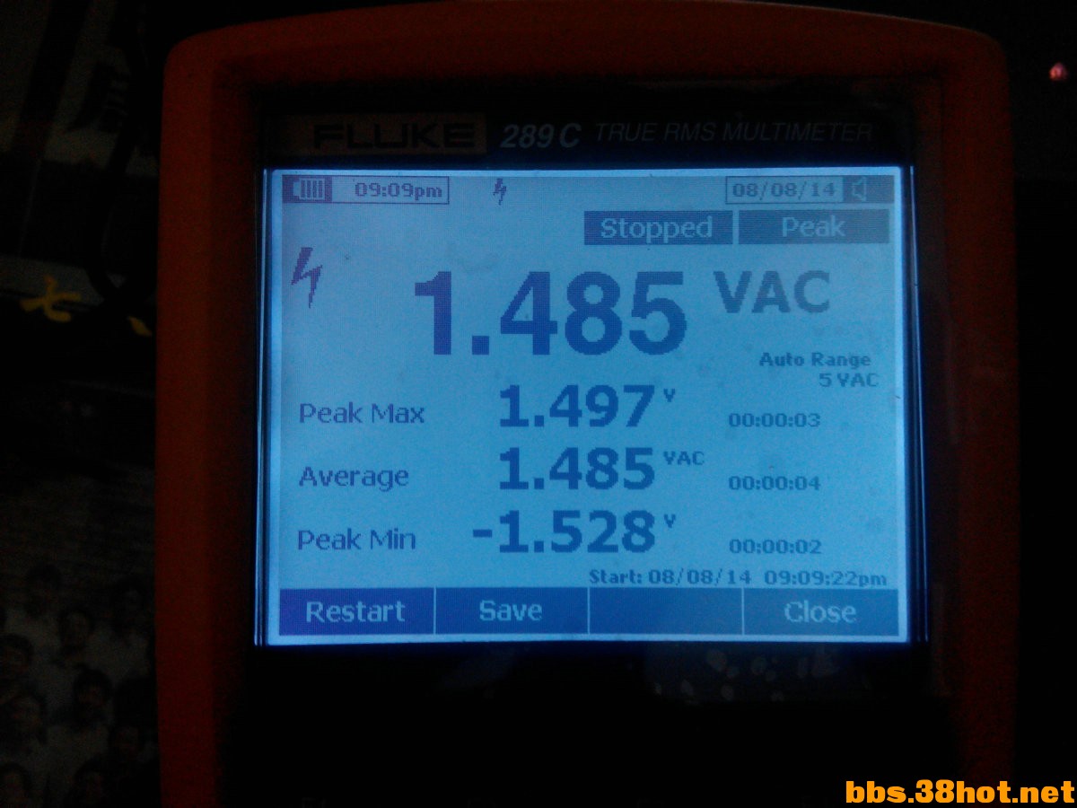

 楼主| 发表于 2014-8-8 21:36:03 | 显示全部楼层
万用表测试结果
 楼主| 发表于 2014-8-8 21:36:30 | 显示全部楼层

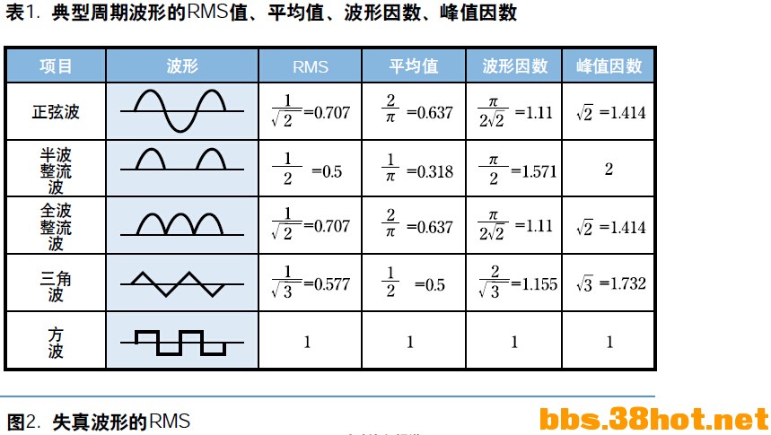

刚开始想当然,以为示波器错了,实际上是万用表错了,直流真有效值,3v方波应该是4.5开平方根=2.12V
发表于 2014-8-8 22:09:34 | 显示全部楼层
示波器的值和万用表是一致,一个是1.46一个是1.485,不算误差的话,基本一样,当然如果方波的峰峰是3V的话,准确的有效值应该是1.5V,所以万用表更接近些。不知lz说的4.5的平方根是何依据。

我看懂了你意思了,我觉得你混淆了图一和图二,这两张图虽然样子很接近,但是实际有本质的不同。图一的是高电平为0,低电平为-3v的方波,所以对于地而言根据有效值的定义,应该取3的平方的一半再开方,所以等于2.12,示波器得的结果为2.09v是正确的。而图二是正负1.5v的方波,由于正负半周期的做功相同且都是1.5v所以可以将负半周期直接翻到上面,得到平滑的1.5v,故此做功和1.5v直流相同,即有效值就是1.5v。因此无论示波器还是万能表都是对的,只是lz被两个不同波形的外观迷惑而已。

谢谢,解答,开阔了思路。示波器的方波是3v的,只是设置成交流耦合后变成了正负1.5的。用真有效值直流档测3v方波很奇怪测出了1.5,矿坛那边有坛友说ac+dc档测出的是2.12,是3v方波有效值。难道万用表测直流是把交流分量滤掉了?刚开始搞错了,这个波形都在上面的方波的确有个1.5的直流分量,刚好为方波的平均值

弄错了,记忆中的方波信号是上下对称的,这个是有个直流分量的。搞清楚了,万用表测直流会滤掉交流
