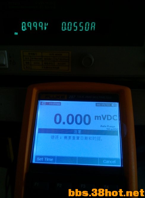

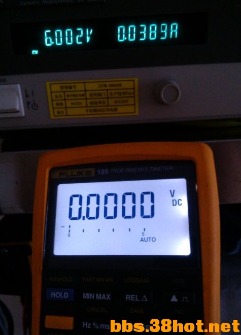

福禄克的这俩表都是有名的电老虎。来个具体对比吧。事实说话看看到底耗电如何。使用电源安捷伦66332a,带小电流档位。可测待机电流。
有人说用万用表串上去也可以测,但是用专业电源的好处是不用考虑串万用表的电阻部分了。而且电源内阻小,测量准确,因为所串的ma档位电阻可不低。本来想把手上的其他福禄克一起测一下发个集中贴的,时间有限,那个以后再搞了。
正题开始。

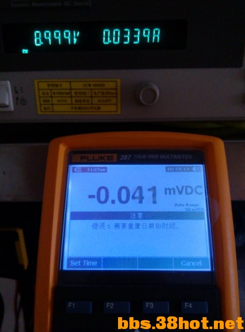

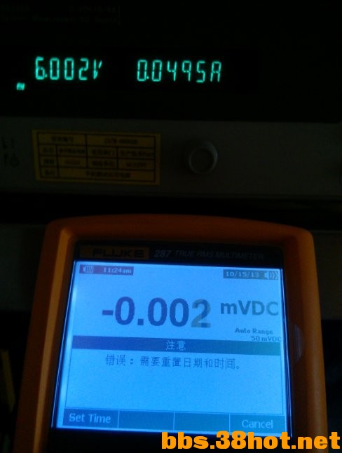

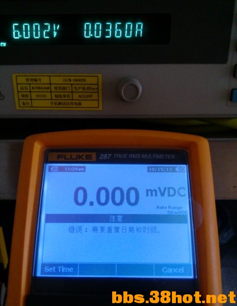

首先287
这个工作电压范围在6-9v之间。6节5号电池,

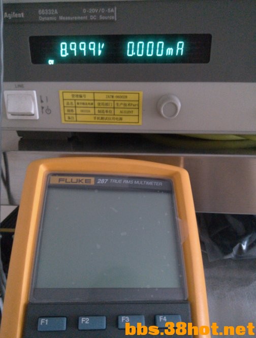

先测9v的
不接表的时候电流为0.这个电源的精度还不错,13年刚校准过的。

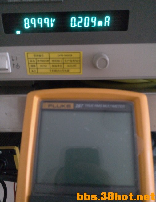

待机电流0.209ma

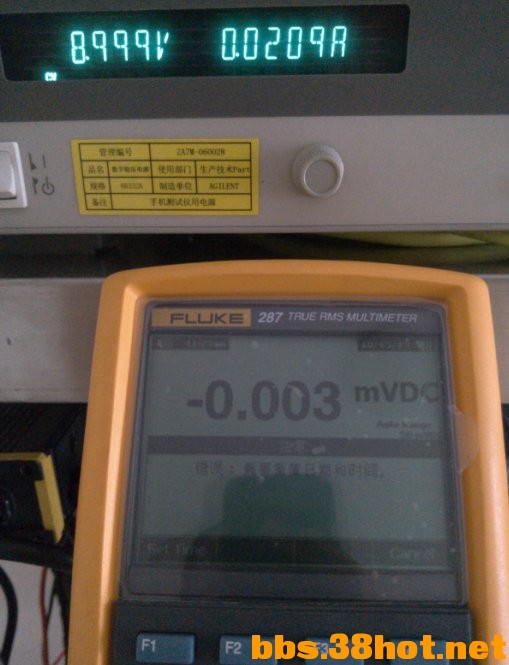

工作电流20.9ma
一级背光,33.9ma
二级背光,55ma

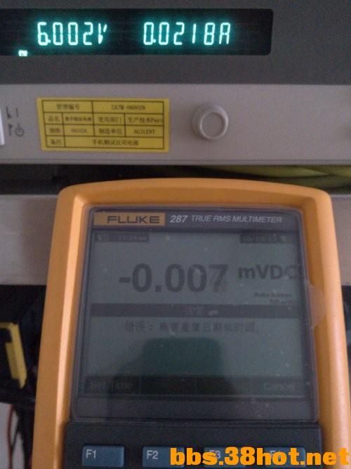

下面用低电压6v测试
开机工作21.8ma
一级背光,36ma
二级背光49.5ma

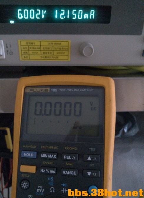

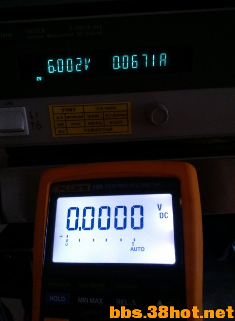

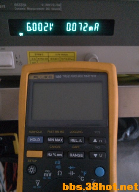

下面上场189
四节5号电池。电压设置6v
待机电流0.072ma
正常工作电流12.15ma
一级背光 38.9ma
二级背光67.1ma

189由于跟289不同待机电流非常小,287采用的cpu与189不同,关机的时候比189的待机电流大了不少,工作电流也是如此,让人意外的是打开背光的时候189比287更费电,本以为297的屏幕更大,背光耗电更多。新技术的采用让他的背光比189更节能。
经过比较我个人认为,287比189更费电。毕竟是采用的更高的电压,仅仅是比较的电流。算的工作时间,如果比较功率,再乘以电压的话比189大的不是一星半点。
省电小技巧:如果不是特别需要,只开一级背光即可。二级背光费电几乎是一级背光的一倍,一般而言一级背光就足以看清内容了。
可以设置背光时间,默认是15秒,可以改为5秒。自动休眠时间默认是15分钟。这个看工作需要了。
