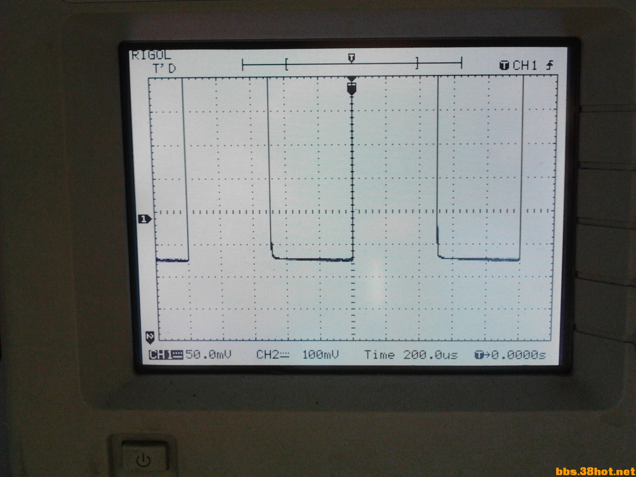

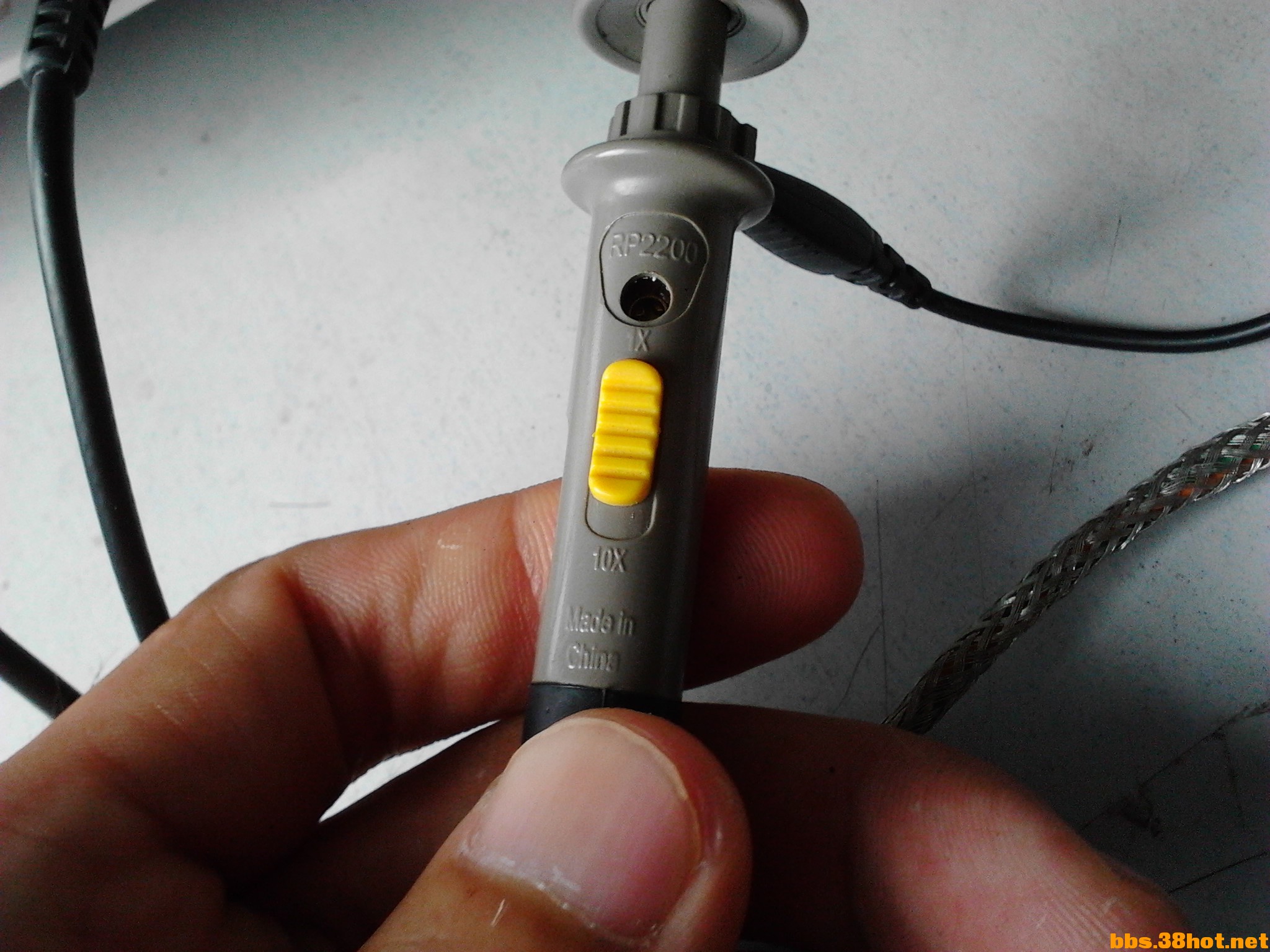

大概半个月前,一次偶然的测试,发现了一个不常见的问题,我只试了DS2000和DS1000系列的,4000系列的没有,哪位朋友如果感兴趣也请试一下。
测试方法如下:
                  1、把示波器探头设成1X,示波器内的设置也设成1X的,交直流耦合都行。
                  2、连接示波器自己的探头调整信号(1kHz  3V )。
                  3、调整电压档位,并观察示波器低电平部分。

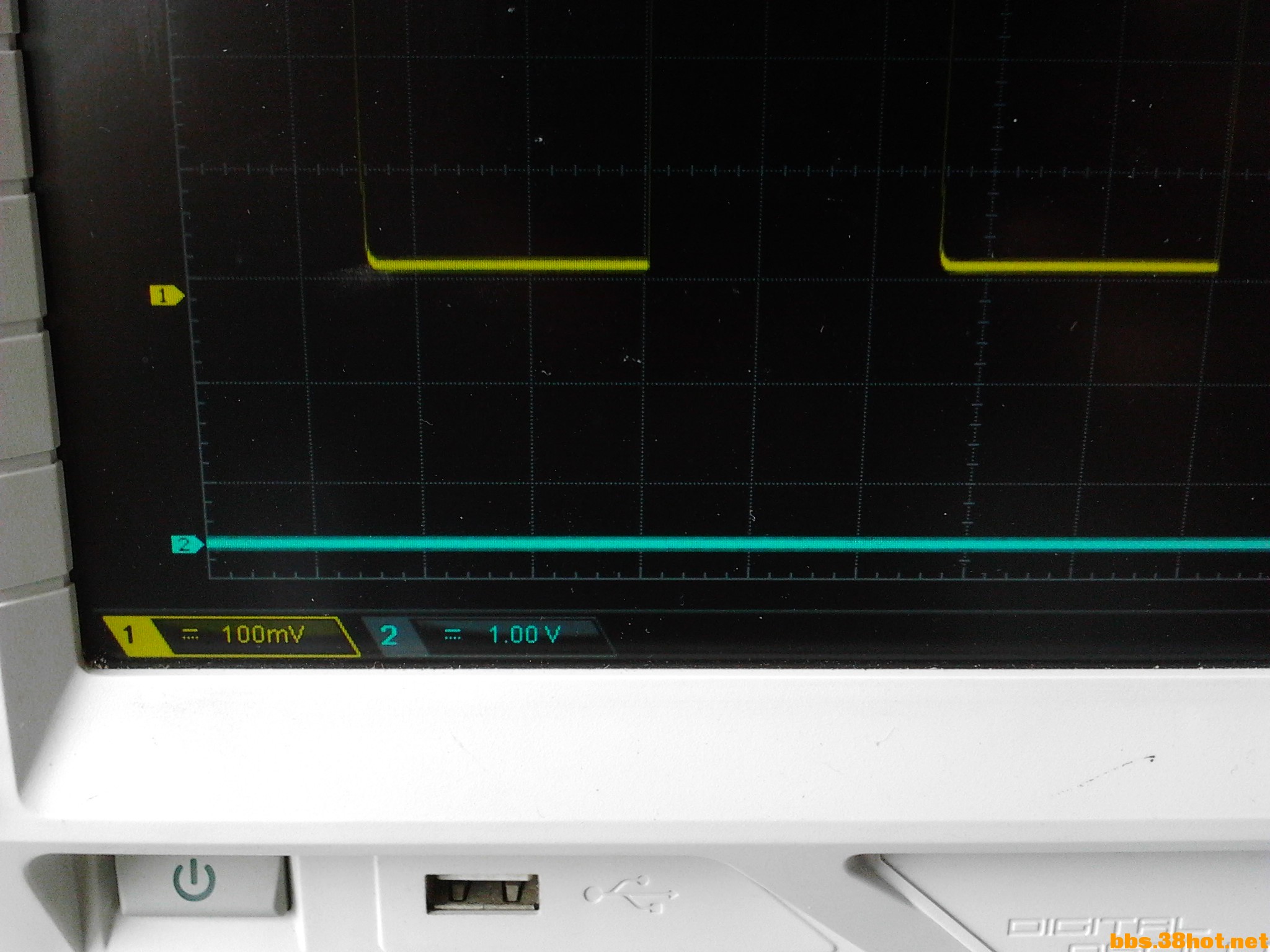

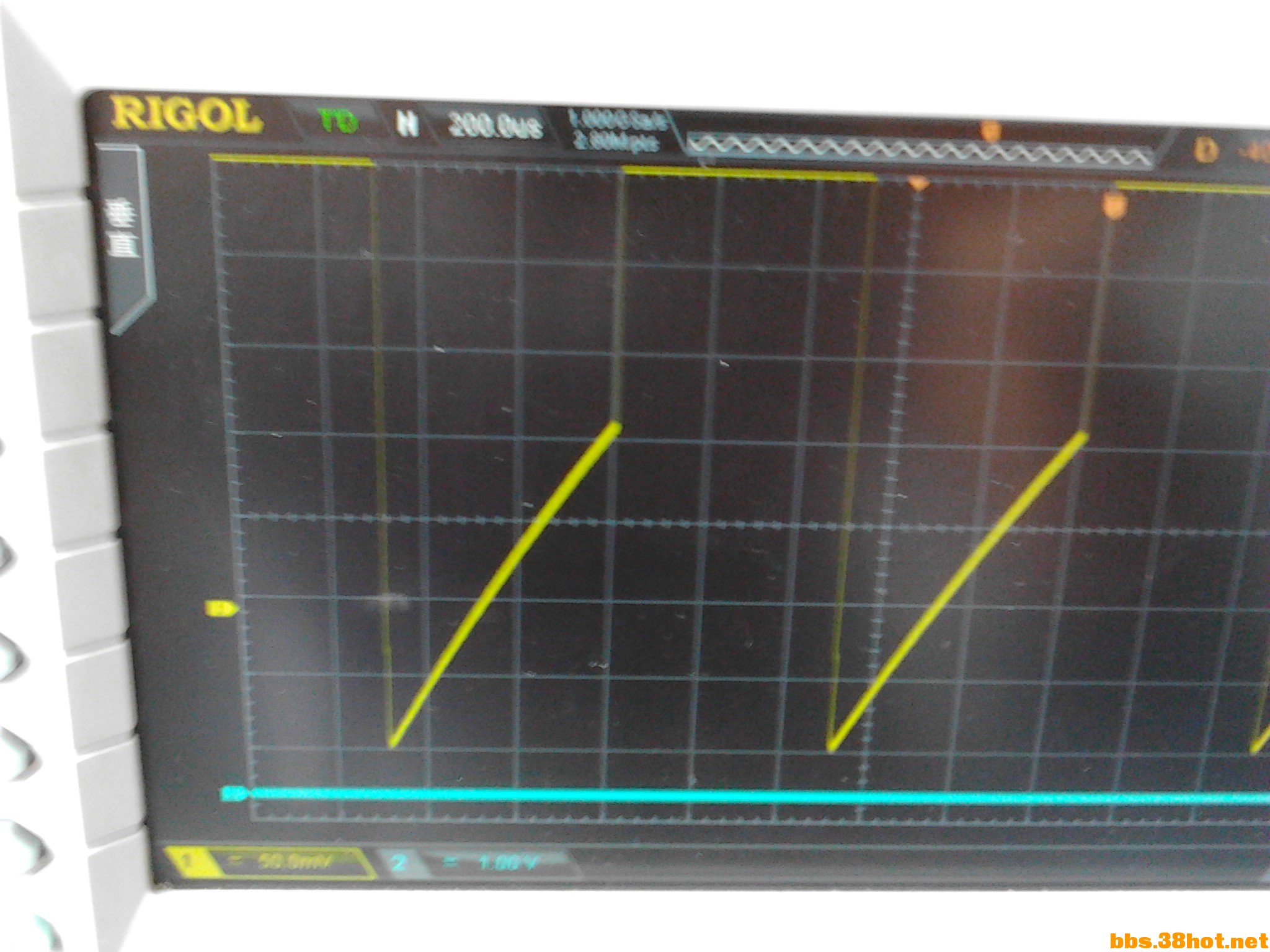

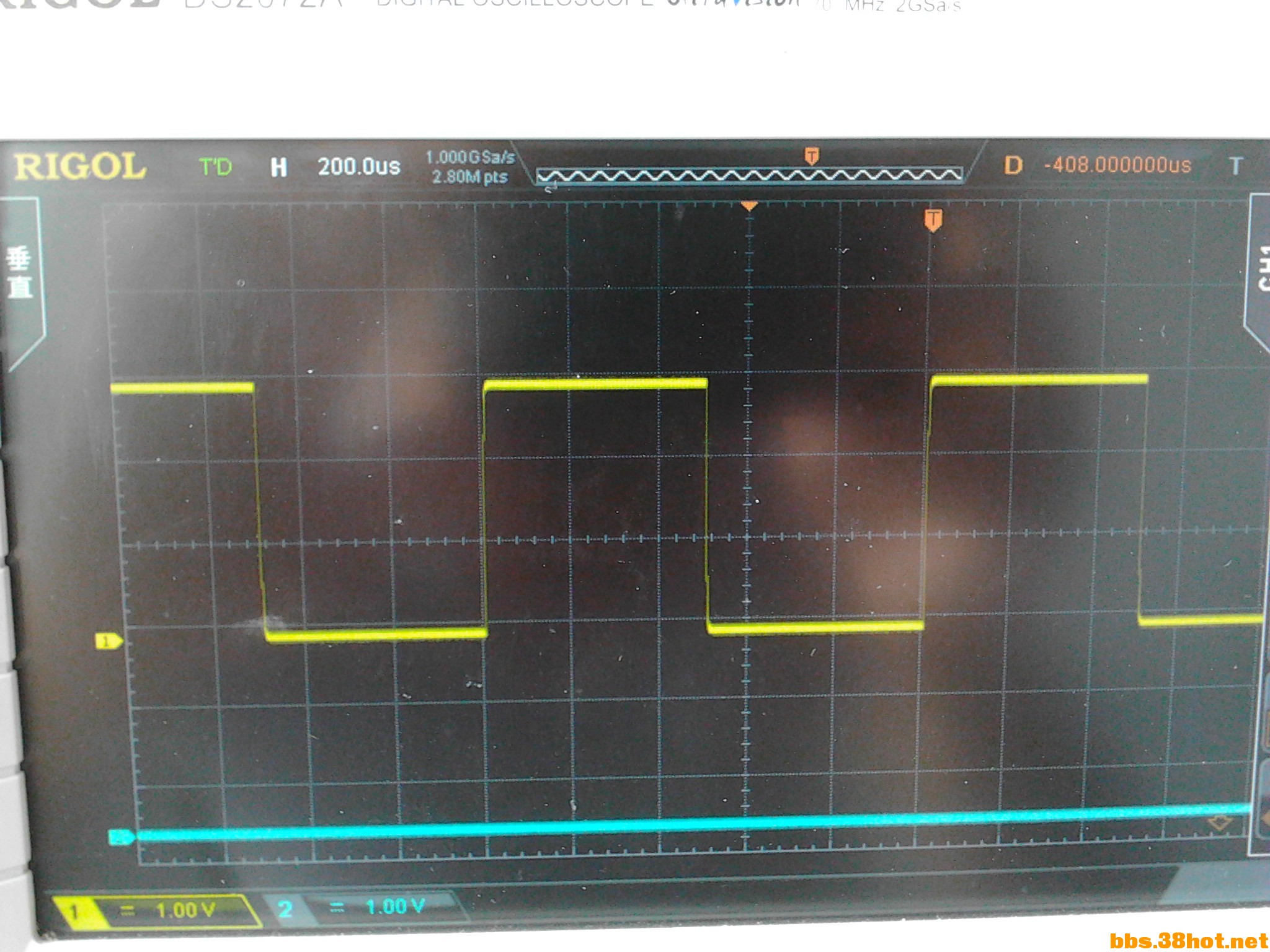

但调到50mV/div的时候,奇怪的现象出现了。如图中的像三角波一样的波形。手头还有普源的老款DS5102MAE和泰克的1012。发现
泰克的示波器一直调到2mV/div也没有出现那个三角波。普源的老款直到2mV/div也没有出现三角波,但低电平位置在某些档位上有些不对。

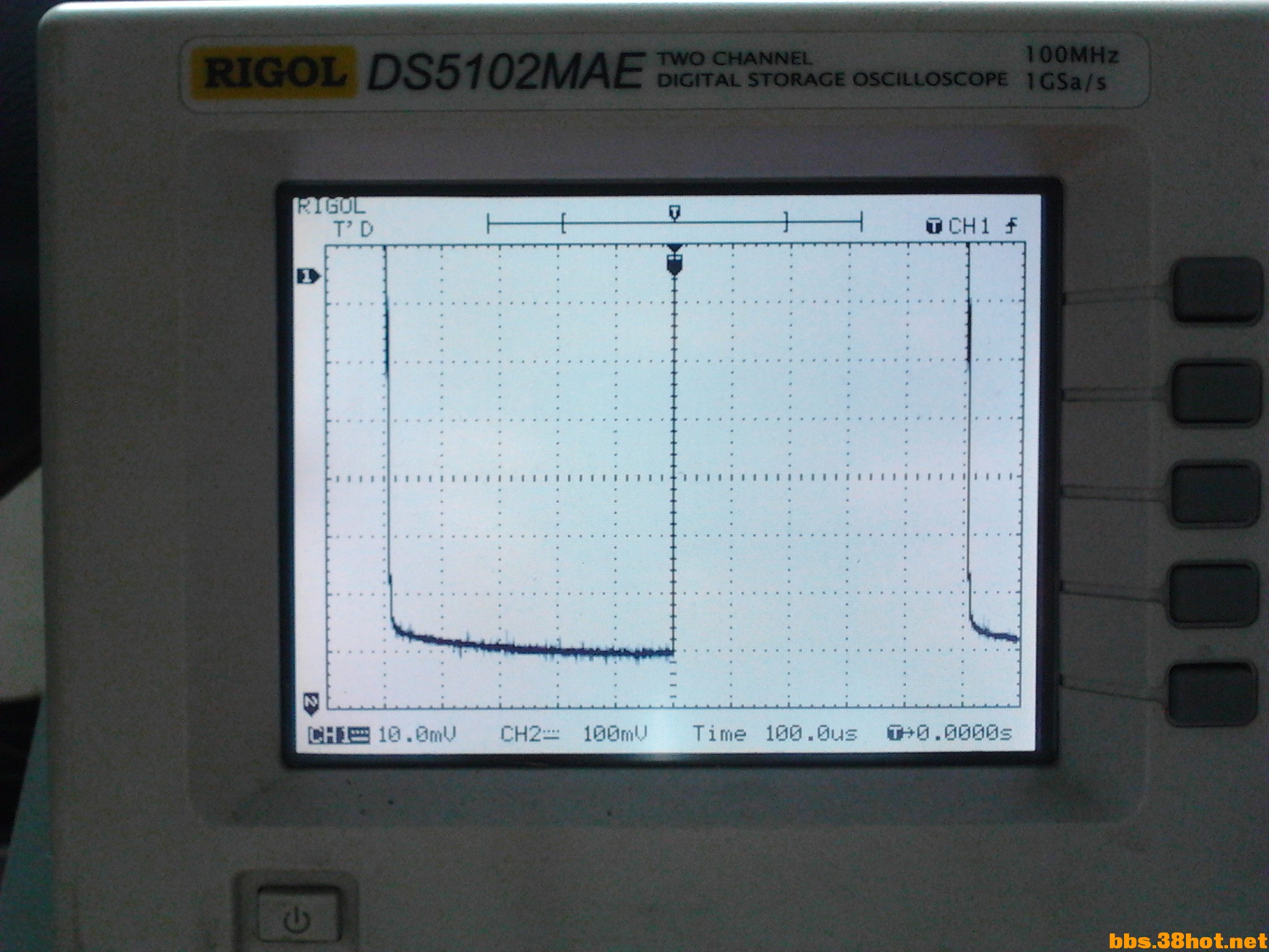

下面的图片是普源老款DS5102AME的同样的测试,信号源依然是DS2072A的信号源。

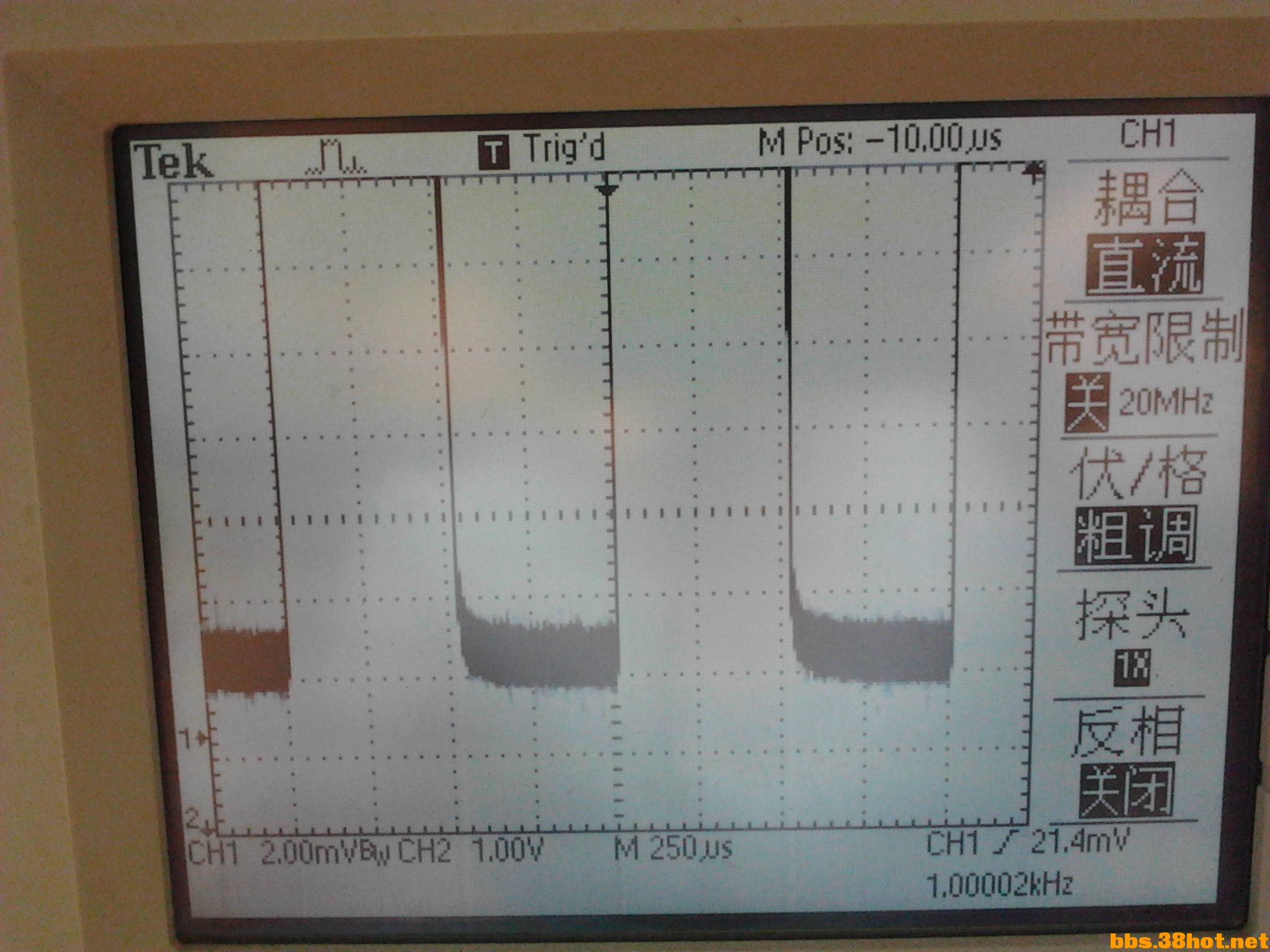

 楼主| 发表于 2014-8-7 18:24:14 | 显示全部楼层

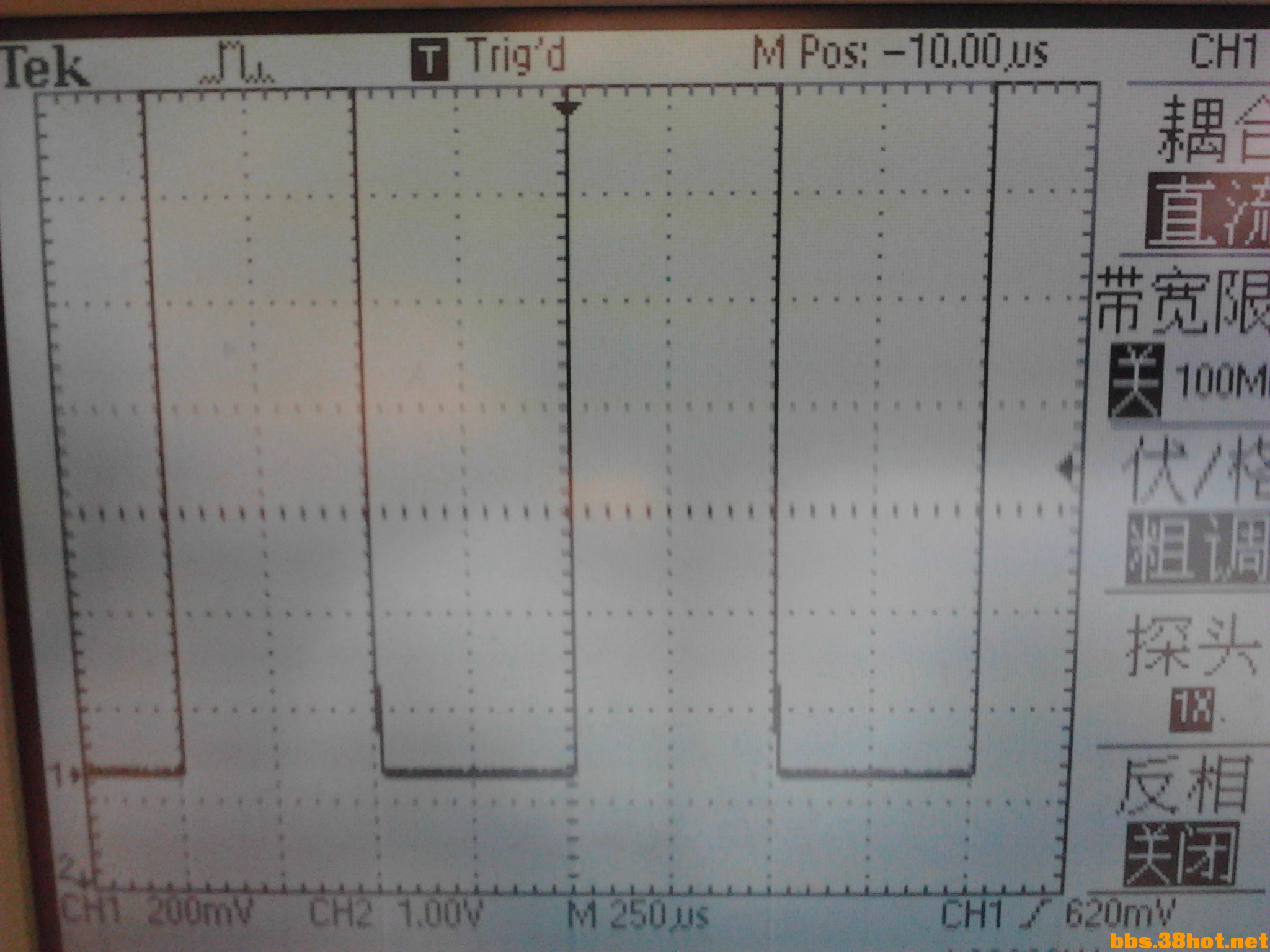

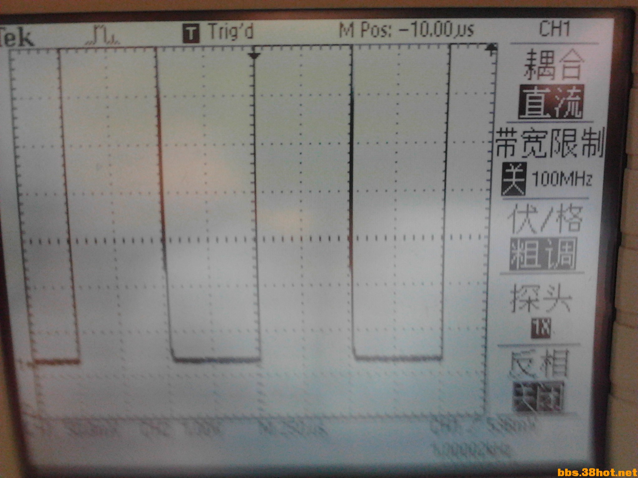

测试以后联系了普源,当时的普源客服提出是信号源的问题,并表示示波器用于调整探头的信号源不是很好,但我提供给他图片以后否定了这一观点,随即又给我了他们另一个客服的一个电话,通话简单描述了一下原因,客服表示要咨询研发部。随后下午得到答复,研发部给出结论是‘ 输入动态范围太大导致通道前端模拟部分及 AD 转换部分饱和’

在等待普源最后答复的这段时间里曾致电泰克,泰克技术人员的解释是在信号幅度在偏移电压范围内不会出现这种情况。另外用信号发生器做过400mV-2V脉冲方波的测试(使用50mV/div档位),在100Hz左右的频率下(远超示波器低频响应指标),都有不同程度的波形失真,调整电压偏移从屏幕下方到屏幕上方,失真的情况不一样。

有同感!!!用老式示波器观察是方波!而液晶示波器观察是变形信号!!不知道相信那个!!!
 楼主| 发表于 2014-8-7 19:12:34 | 显示全部楼层
注意看上数第四张。

刚才试了下 确实有楼主反应的问题 正半部分是不存在的 只是负半周存在 也用独立的信号源测试了下 一样的问题
发表于 2014-8-7 20:28:53 | 显示全部楼层
看了楼主的贴,我也去试了,的确有这个情况。
不仅仅是使用示波器自己的校准信号,使用外部信号源(WF1943和HP33120A)生成1KHz/3.0Vpp的方波到示波器,一样可以观察到波形底部后沿有这种三角波形出现。
另外,使用信号发生器生成不同幅度的波形,过载图形有不同。
这个应该算是仪器的缺陷了

我感觉50mV/div这个档位是个分界点,100mV/div虽然也有失真但是就没那么夸张了。可能是前端继电器切换去掉输入衰减了
 楼主| 发表于 2014-8-7 20:49:24 38hot手机频道 | 显示全部楼层
bigeblis 发表于 2014-8-7 20:44
我感觉50mV/div这个档位是个分界点,100mV/div虽然也有失真但是就没那么夸张了。可能是前端继电器切换去掉 ...
应该是的,网上有1000系列的部分原理图,粗略看过,应该有参考意义,因为1000系列也有这个问题。

按楼主的方式试了下,DS1052E确实是这问题,X10档就没有这个问题了,以前都没有注意过,一般也都是X10来用的,看来信号不能超载

早已做过测试了,10x下不明显。
 楼主| 发表于 2014-8-7 23:05:04 38hot手机频道 | 显示全部楼层
这个问题只在x1下明显,当然由于带宽限制方波不会好看,但那个大三角真是无法忍受。

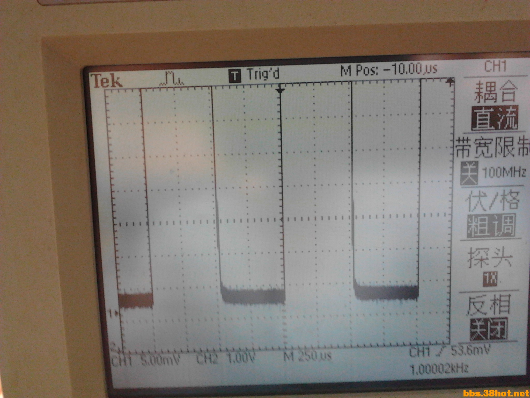

看了楼主所说的情况,也测试了下自用的TDS3012,表示不会出现这种情况,哪怕是5mV/div,信号源是示波器自带的5V 1Khz,探头x1
 楼主| 发表于 2014-8-7 23:12:06 38hot手机频道 | 显示全部楼层
bg7ois 发表于 2014-8-7 23:05
看了楼主所说的情况,也测试了下自用的TDS3012,表示不会出现这种情况,哪怕是5mV/div,信号源是示波器自带 ...
对比测试更震撼啊,我用的这个老泰克打买来就没校准过。
