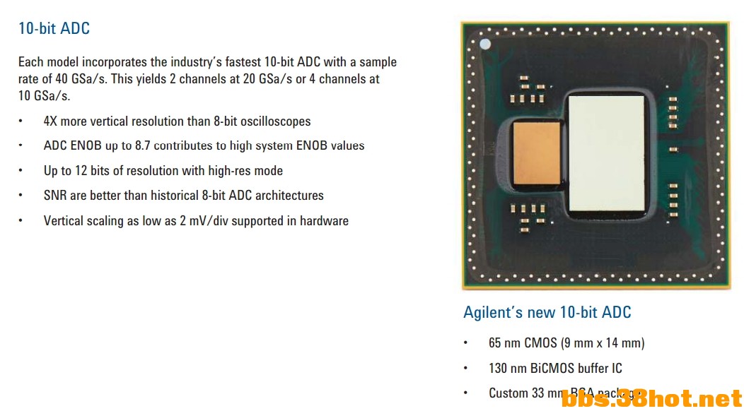

现在最强的ADC是Agilent新推出的40G 10b单片ADC,用于Infinium S系列示波器。

高端ADC技术是高档仪器的核心所在,发展非常迅速,到2012年,Agilent 就已经推出了 DSO/DSA 90000 Q系列示波器,采样率达到了 160G Sa/s,带宽达到 63GHz,存储深度为2G pts。
在这些技术方面,我们还难以望其项背,花钱买都不卖给你。
