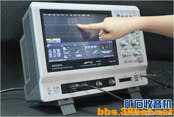

       8月4日,鼎阳公司SIGLENT在天猫推出了最新的示波器产品,SD3000系列超级荧光数字示波器。
产品简介
       三年前,鼎阳公司与示波器行业巨头美国力科公司开始联合研发这一款全新的示波器。它在业界首次采用了WINCE嵌入式操作系统平台,简化后的操作系统连同测试软件仅有160MB,达到了极高的运行效率。
       仪器的用户界面名称为 MAUI(顶级操作界面 Most Advanced User Interface),它专为触屏而设计。仪器主要操作都是一“触”即发,可以快速配置所有触发、测量和数学函数,触摸和拖动波形、游标,并缩放更多波形细节。MAUI用户界面操作简洁,用最快捷的方式访问高级的示波器功能。其图形化的菜单操作界面,让初次接触这台仪器的“新手”,也可以很容易自如操控这台仪器。
       SDS3000系列示波器产品搭载了Windows CE操作系统、采用了业界领先的LeCroy 1GHz前端技术和成熟X-Stream平台,结合SIGLENT自主创新的SPO技术,配备了10.1英寸高清(1024*600)多点触摸屏。
       它不仅实现了示波器、逻辑分析仪、信号源、协议分析等多种仪器功能无缝合一,而且同时兼具触摸屏、鼠标、键盘三种操作方式,友好的用户界面为测试人员带来简洁清新的使用体验,就如使用智能手机般简单。
产品详细信息
       鼎阳超级荧光数字示波器SDS3000系列,最大带宽为1GHz,采样率4GSa/s,采用独创的SPO技术,支持高刷新、256级波形辉度等级及色温显示、数字触发和深存储特性;采用Windows操作系统和10.1英寸触摸屏;支持丰富的智能触发、串行协议触发和解码;支持历史采集(History)、顺序采集(Sequence)和波形搜索(WaveScan);具备丰富的测量和数学运算功能;支持16通道的数学逻辑分析;集成25MHz的DDS信号发生器。是一款性能先进的高端示波器。
特性及优点:
● 带宽100MHz、200MHz、350MHz、500MHz、1GHz
2/4个模拟通道+1个外触发通道
最高4GSa/s实时采样率
Windows操作系统和10.1英寸触摸屏(分辨率1024*60),支持键盘、鼠标
智能触发(边沿,脉宽,判定合格,逻辑图,TV,窗口,间隔,漏失,欠幅,斜率,IIC,SPI,UART,RS-232,LIN,CAN)
智能串行总线解码,支持的协议:IIC、 SPI、 UART/RS232、 CAN、 LIN
分段存储(Sequence)功能,最大可将存储深度等分成1000段,仪器根据用户设置的触发条件,分段捕获符合条件的事件
强大的波形搜索(WaveScan)功能,支持多种搜索条件,并把捕获的异常信号用Zoom功能展现出来,方便用户在海量信息中快速搜索出需要关注的波形
历史波形记录(History)功能,最大可记录1023帧
24种自动测量,支持统计功能、支持AIM测量
内置25MHz DDS信号发生器,125MSa/s采样率,16Kpts波形长度
16路数字通道(MSO功能),500MSa/s采样率,10Mpts存储深度
丰富的外围接口:4*USB Host,SD卡,USB Device,LAN,AUX out (Pass/Fail,Trigger Out),EXT TRIG,标准D型15针SVGA接口(分辨率1024*600),16通道逻辑和1KHz校准信号接口,方便仪器扩展及程控操作
