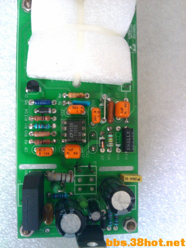

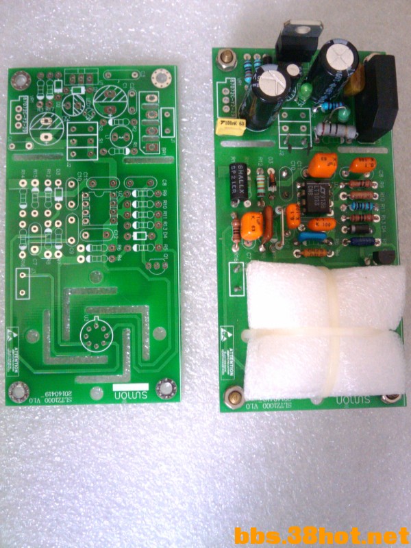

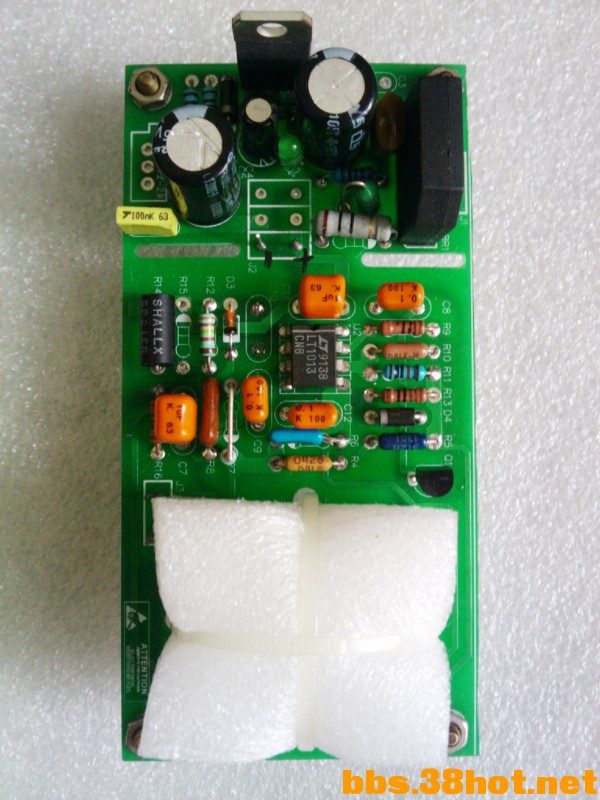

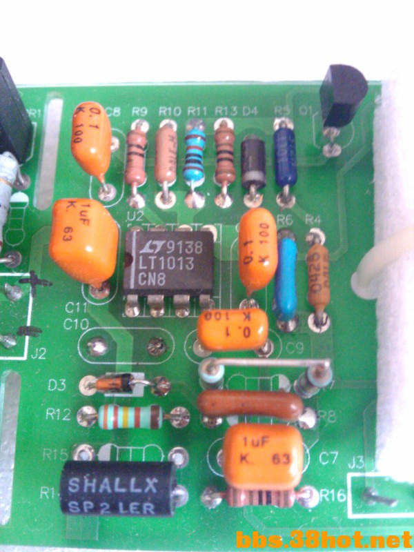

首先感谢姜老师的无私!
古人诚不我欺,业精于勤,荒于嬉。
一段时间不画板子,就出错。o(︶︿︶)o 唉

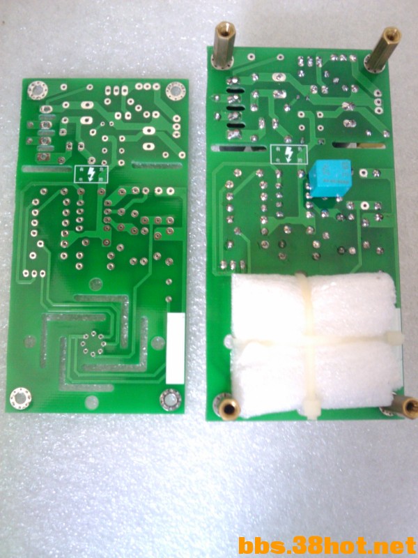

板子有个错误:Q1使用的是2N3904,结果1,2脚位弄颠倒了。   C10处用的电容有点土豪,顶层放不下,装在反面了。
原理图来自姜老师,再次感谢姜老师的指点和解疑!
电源部分做了改动,用了317。电阻的封装是色环1/4W,用塑料块的话,脚距有点蛋疼,忍着吧
屌丝来了,欢迎大家砸砖!  板子还有5片,看得上的可以送了。
发表于 2014-8-6 11:41:52 | 显示全部楼层
除了背后的电容其实总体还是不错的!电阻如果可以多留一个塑料块的焊盘的话就很好了!
发表于 2014-8-6 11:47:10 | 显示全部楼层

发表于 2014-8-6 12:23:57 | 显示全部楼层
坦白说,没看到LTZ1000

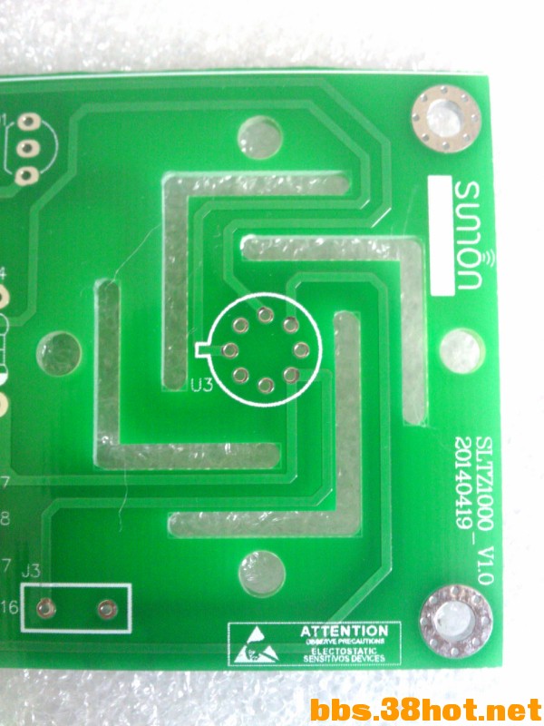

把LTZ1000的板子做得很大就是一个错误。
