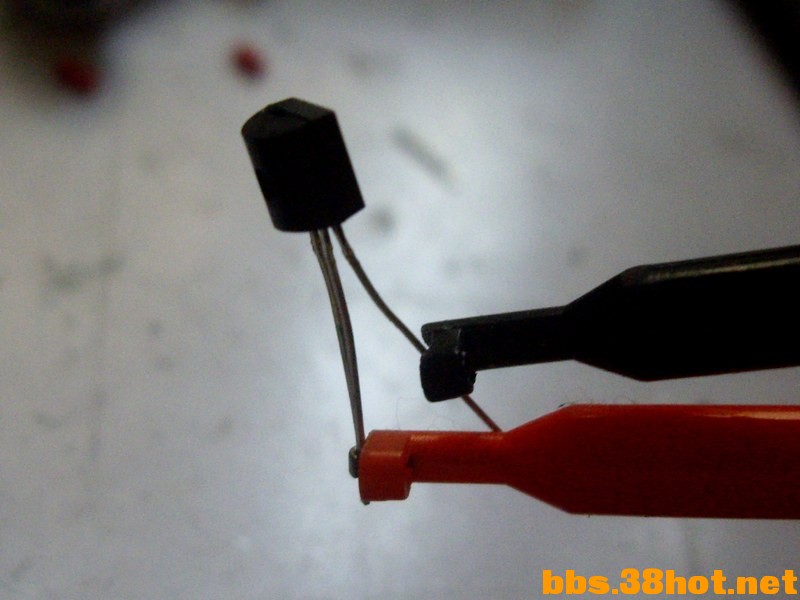

  我们用数字万用表的二极管通断档进行测试,通常这个档位上的电流为1mA恒流。有这种功能的万用表都可以使用,但必须注意测试电流不能超过1mA,并且正反极性不能搞错,因为数字表的空载电压约3V,而LTZ1000中的晶体管be结反向击穿电压只有2V,千万切记不可反向测量,哪怕是一瞬间的触碰!
  表笔要用那种弹簧钩的形式,方便夹住管脚。
  将正表笔(一般是红色)接晶体管的b极,负表笔(一般是黑色)接e极,记下显示的电压降,记为Vbe1。
  正表笔同时接晶体管的cb极,负表笔接e极,记下显示的电压降,记为Vbe2。
  按下式计算直流放大系数hfe的对数值:
        hfe(ln)=(Vbe1-Vbe2)/0.02575;
  查反对数表,或在计算器上直接求出hfe(ln)的反对数值,就得到了hfe。Windows平台附带的计算器可以查反对数值。
  例如,第一次测量值为0.725V,第二次测量值为0.624V,差值为0.101V,除以0.02575后得到3.9225,它的反对数值约为50.53,即所测量的晶体管在Vcb=0V时的hfe约为50。

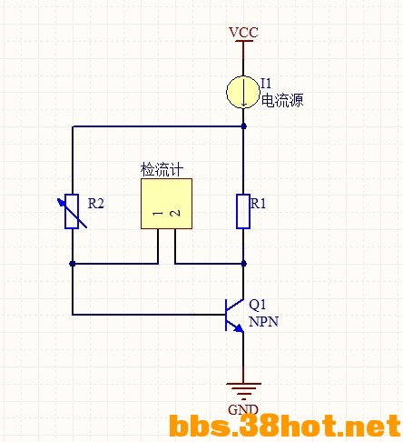

发表于 2016-5-25 15:50:50 | 显示全部楼层
调节R2使检流计零偏,R2/R1就是β值
 楼主| 发表于 2016-5-25 16:00:36 | 显示全部楼层
您这种测量结构不失为一种比较理想的测量方法,R2使用能够直读的多圈电位器,电流源则可通过调节不同的电流值来达到测试不同偏置下的临界态晶体管的hfe目的,而且不用考虑Vbe的当前值。
