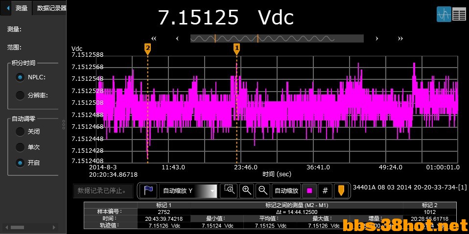

昨天给LTZ1000弄好了外壳,今天上测试图了:

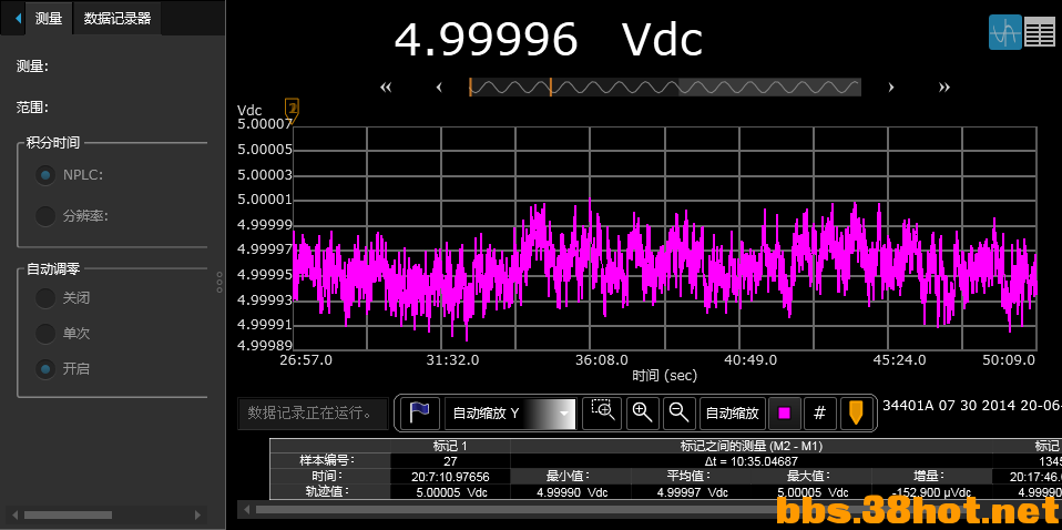

这还是LTZ1000么?开机5个小时后测试的(LTZ1000和34401一起开机的),连续测试了1个小时的数据,峰峰偏差近16uV了,怎么着也不是LTZ1000应有的水平吧,难道是34401到了极限?
请大师指点!谢谢
再奉送一张前几天收的SFX-2000输出5V电压的测试图
SFX-2000测试图
SFX-2000测试图
LTZ1000测试图
LTZ1000测试图

发表于 2014-8-3 22:04:13 | 显示全部楼层
把34401开到慢速 下再测测,,34401好像末位基本都会跳正负一个字,,,,,,
发表于 2014-8-3 22:14:04 38hot手机频道 | 显示全部楼层
34401,测7v只是个5位半,10uv跳动是正常的啦。还有接口热电动势等问题
发表于 2014-8-3 23:01:35 | 显示全部楼层
34401也不过是15ppm吧
发表于 2014-8-4 06:52:37 | 显示全部楼层
NPLC没有数据,带宽至少640Hz以上。设置PLC到10试试。

不好意思,为了看曲线方便点,把参数设置挡住了,NPLC确实设置的是的10
后来看到坛友建议设置到100,也测试了下,峰峰在6uV左右,应该是到了34401的测量极限了吧
