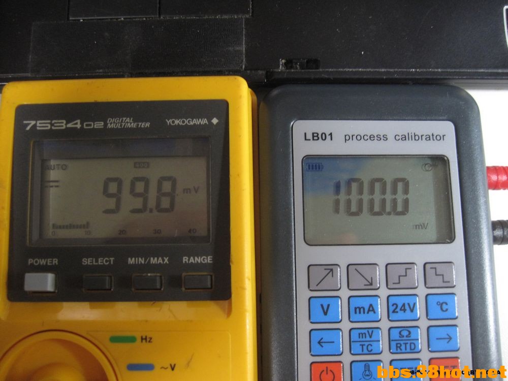

墨迹了好多年,怎奈这玩意价格太高...前几天翻淘宝发现有个能买得起的...和卖家聊聊感觉不错就入了一个
到手看做工还挺不错的,体积不大分量不小,操作也方便,小数点后三位稳定,毫伏和毫安档小数点后两位稳定,用来对付三位半足够了
缺点是步进没有0.001,不知道能不能通过软件升级,香蕉插的距离稍微大了点
在就是看长时间的稳定性了
100mV

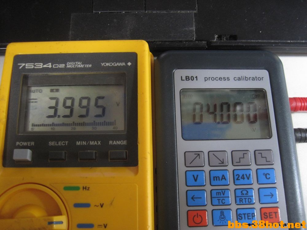

4V

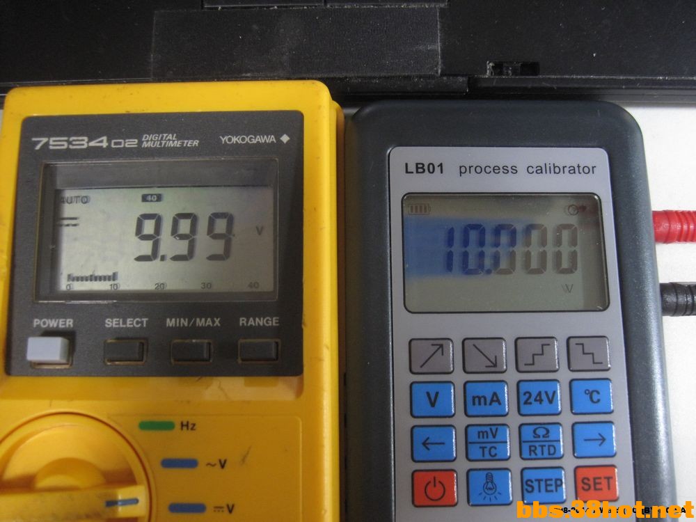

10V

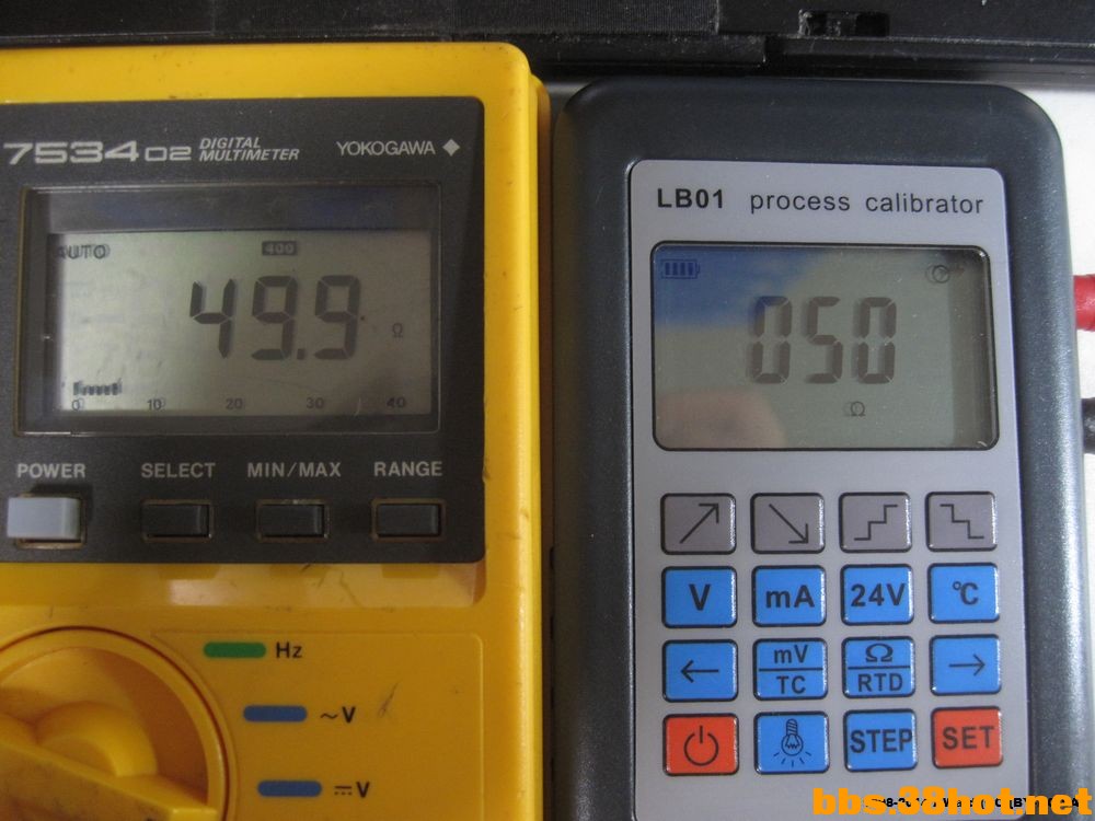

50欧

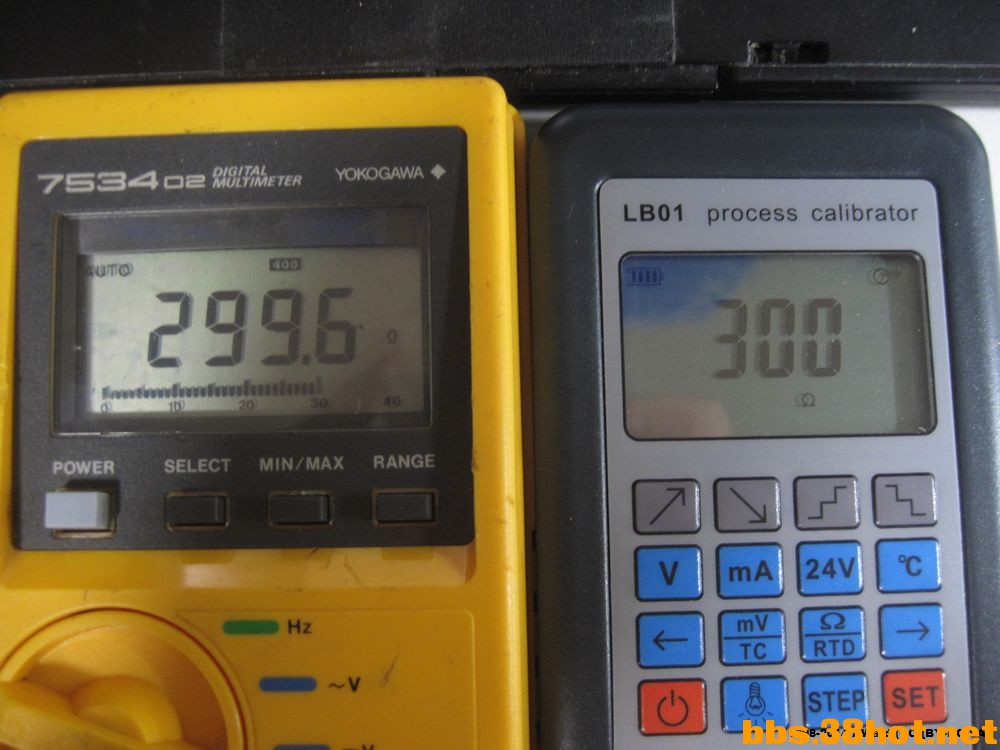

300欧

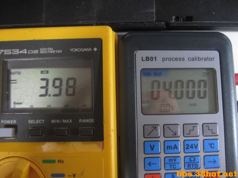

4mA

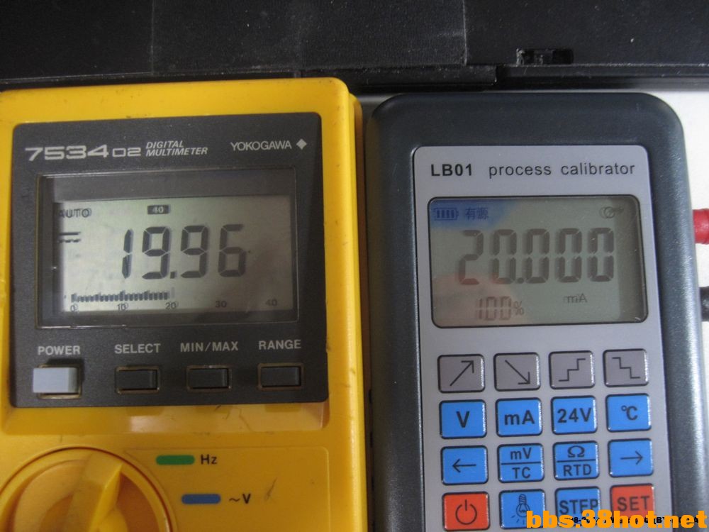

20mA

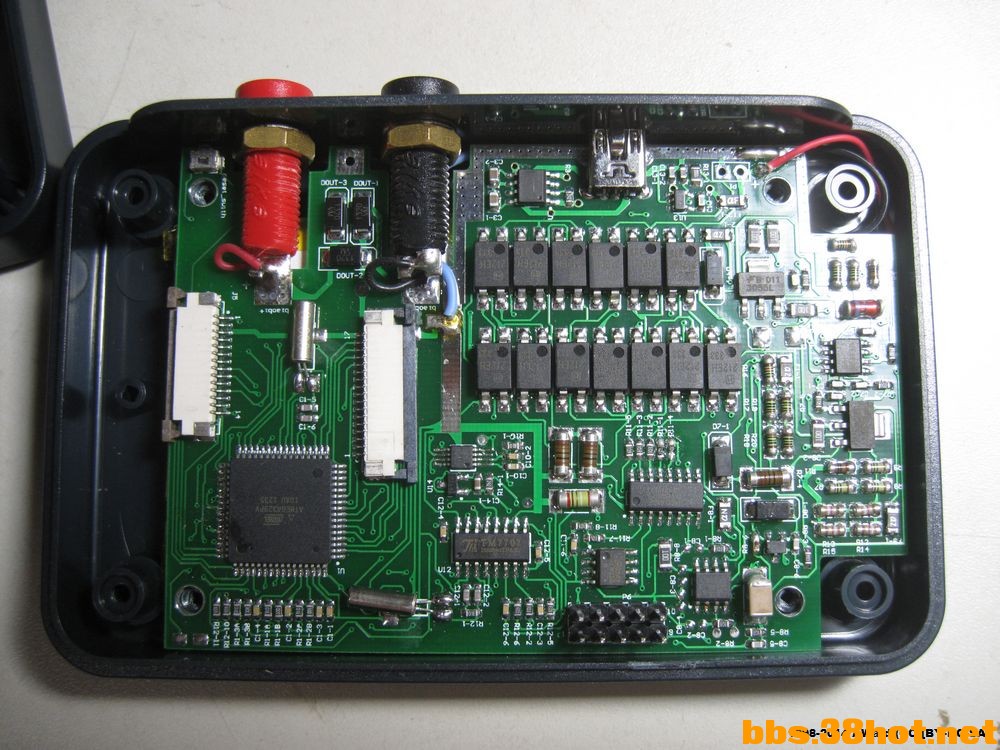

最后放张内部,1900mAh大容量电池

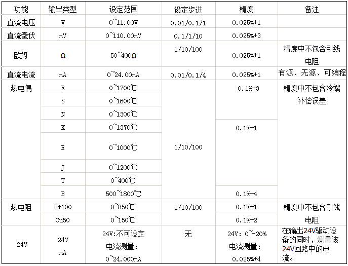

规格
淘宝搜"4-20mA/0-10V/mV/电阻/电流电压表信号发生器信号源变送器校准仪"

看内部做工还不错,旁边骚黄色的横河表感觉是仿福禄克的风格

这玩艺要的就是准确度,不准就一点意义都没有

咋看这电路怎么感觉是用的那13个光耦做了个DA?

东西看上去不错,便宜,精度指标也还好,只是不适合玩表的人,适合热工仪表现场校验用。

 楼主| 发表于 2014-8-3 13:52:09 | 显示全部楼层
又看了一下,固态继电器

发表于 2014-8-3 22:54:11 | 显示全部楼层
按楼主的图来看是否精度不达标啊,还是使用测量的表精度差啊

发表于 2014-8-4 09:36:56 | 显示全部楼层
awardcat 发表于 2014-8-3 13:52
又看了一下,固态继电器
啥型号?是直流固态继电器吧?我感觉这13个玩意估计是做DA使的,要不要这么多干嘛

发表于 2014-11-23 20:45:22 | 显示全部楼层
呵呵,这种10多年前我也做过,用的MSC1210Y5;
上面的一排光耦继电器,呵呵;
楼主上面的MCU,是飞思卡尔的K60还是ATMEL的芯片?

发表于 2014-11-23 20:47:47 | 显示全部楼层
1、模拟输出电阻,范围低了点;
2、输出电压也低了点,我记得我以前做好像是20V左右;
    里面有升压的24V电源,改下20V输出也容易的;
我们以前做,最大问题还是功耗问题,不知道楼主这个,充满电后能用多久?
